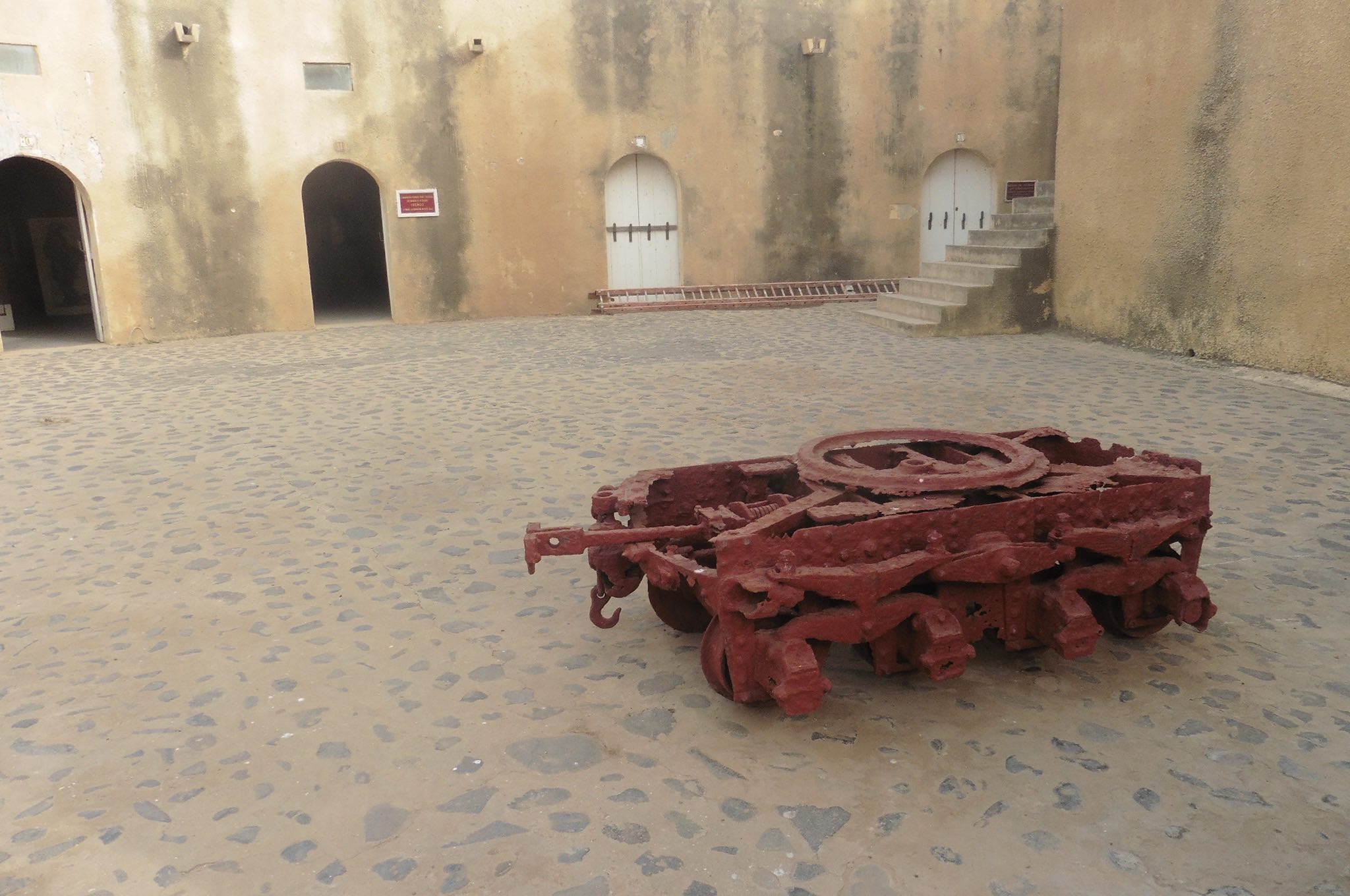

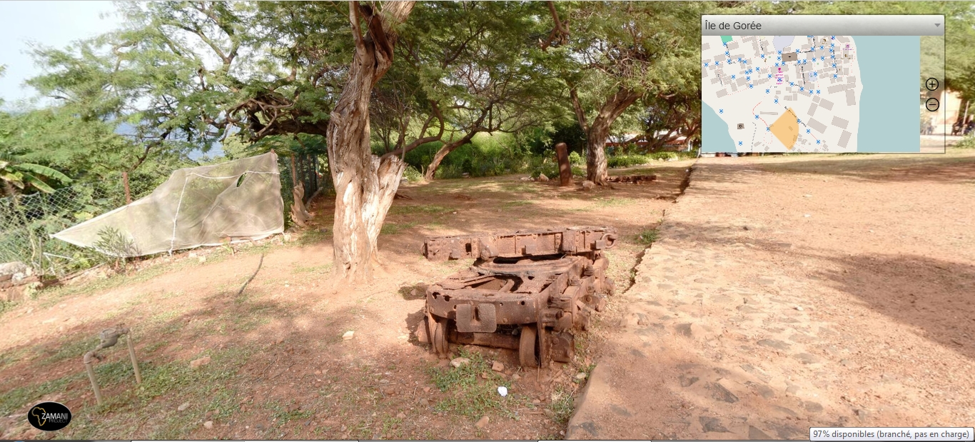

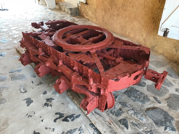

Le second bogies retouvée sur l'île de Gorée en 2017 que peut voir à gauche.
lien https://www.facebook.com/130643026992403/photos/a.130928710297168/1426399120750114/?type=3
ont peut le voir sur cette photo avec une visite panoramique sur un site dont voici le lien
https://zamaniproject.org/tl_files/data/panotours/Goree/Goree_Island/Goree_Panotour.htm

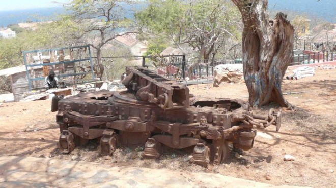

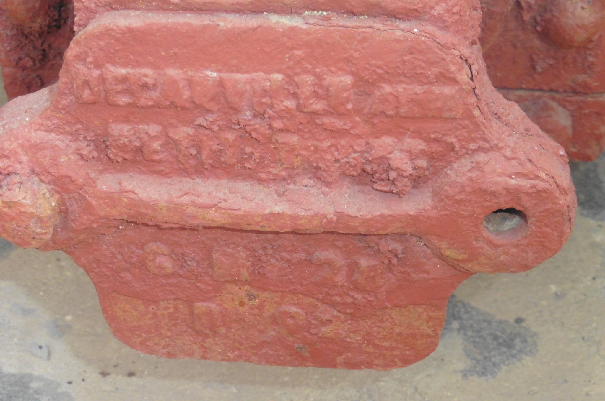

Bon, allez, histoire de vous faire baver un peu, voici quelques photo supplémentaires.
Les bogies ont été fabriqués par Decauville
2Truck Pechot du Castel (détail).jpg (98.25 Kio) Vu 2739 fois
mais le truck conservé à l'air libre est en bien meilleur état
que celui qui a été découvert et traité au minium
vu d'un peu plus près
cliché X.R.
C'est également un Decauville

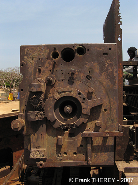

Bonjour à tous,

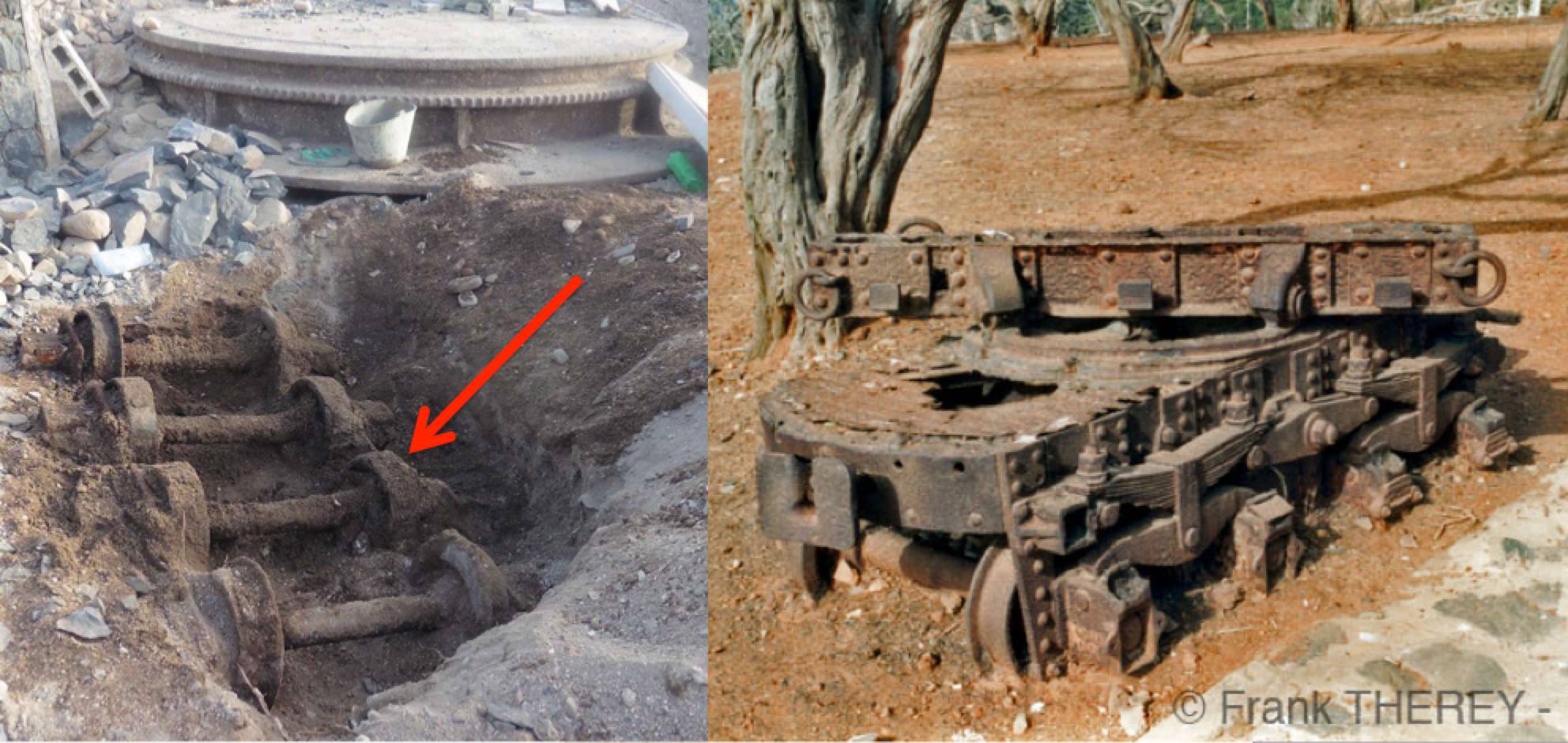

Ca fait plaisir de voir que certaines de mes photos de ce fameux truck 4 essieux ressortent du placard 25 ans après. Je pense que j'ai probablement du être le premier en 1996 à publier sur le net quelques clichés de cette "trouvaille", faisant depuis des émules sur le sujet, et c'est tant mieux !
Mon initiative semble avoir modestement contribué à sensibiliser des personnes sur l'intérêt de préserver, ou tout au moins ne pas faire disparaitre, ce vestige incroyable.
Je me souviens d'une certaine émotion, quand au détour d'un chemin pris pour redescendre du "Castel" ou se situent les 2 canons de 240, je suis tombé sur ce fameux truck Péchot. En publiant ces photos à l'époque, je l'avais légendée "Le dernier Truck Péchot à 4 essieux existant au monde", ou quelque chose dans le genre.
Sachant que ce type de truck ne pouvait être utilisé seul, et qu'il devait exister son jumeau quelque part, j'avais longuement questionné quelques habitants sur d'éventuels autres restes ailleurs sur l'ile. Ils m'avaient montré ça et là des "machins" rouillés, mais qui ne correspondaient en rien à du matériel Péchot.
Je suis retourné sur cette ile une dizaine d'années plus tard, et prenant cette fois plus de temps, j'avais parcouru tous les recoins de Gorée, sans plus de succès. Pas étonnant si son jumeau était enterré !

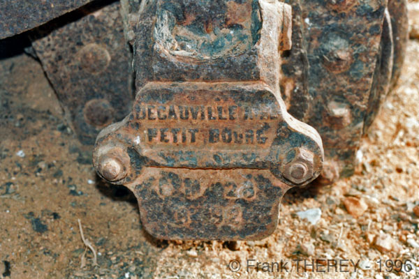

C'était "au siècle dernier", il n'existait pas encore d'appareil photo numérique à l'époque, et encore moins de smartphone, et n'ayant qu'une pellicule 24 poses déjà bien utilisée, et bien sur pas anticipé bien sur que je tomberais sur un tel trésor, je n'avais donc pu prendre que 2 ou 3 photos, dont celle de détail de la boite à essieu "Decauville Petit Bourg" !
Dans la même situation aujourd'hui, je l'aurais mitraillé sous tous les angles et fait au moins cinquante photos nativement géolocalisée, voire près d'une centaine, pour avoir tous les détails techniques possibles !
C'est donc une très bonne surprise d'apprendre que le 2ème à été retrouvé et préservé. On pourra maintenant dire que l'on est en présence de la dernière paire de truck Péchot 4 essieux au monde !
Ce qui semble intéressant sur le 2ème truck, c'est qu'il est tellement corrodé et "gruyèrisé", que l'on peut voir les détails de sa structure interne.
Ce qui me questionne par contre, c'est que d'après les diverses photos publiées dans ce fil, ou ailleurs, c'est qu'il y a sur place 2 autres travées mobiles ! Le truck que j'avais photographié l'avait, celui retrouvé ne l'a pas, il y a donc une travée de trop. Y aurait il eu un 3ème Truck sur l'ile ??? Ou est il donc celui là ?

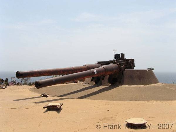

En complément des ressources iconographiques liées au sujet, 2 photos des 2 canons de 240 (prise en 2007), issés au sommet du Castel avec ces deux trucks et l'aide d'un treuil, comme montre les cartes postales de l'époque sur les "manœuvres de force". C'est absolument certain.
Pour m'être amusé le temps d'une photo souvenir d'en chevaucher un, comme le font tous les touristes, je peux vous assurer que ce sont de sacrés mastodontes !
