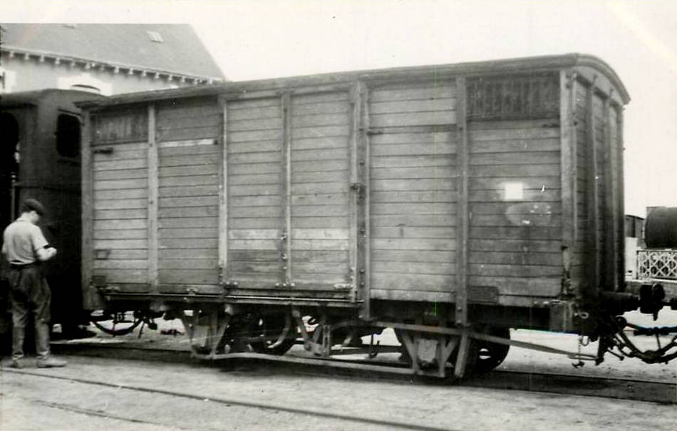

Bonjour Jeckle :F5
Il semble d'ailleurs qu'ils portaient le surnom "d'Anglais" sur les CFCDN la superstructure en bois est bien visible sur cette photo
