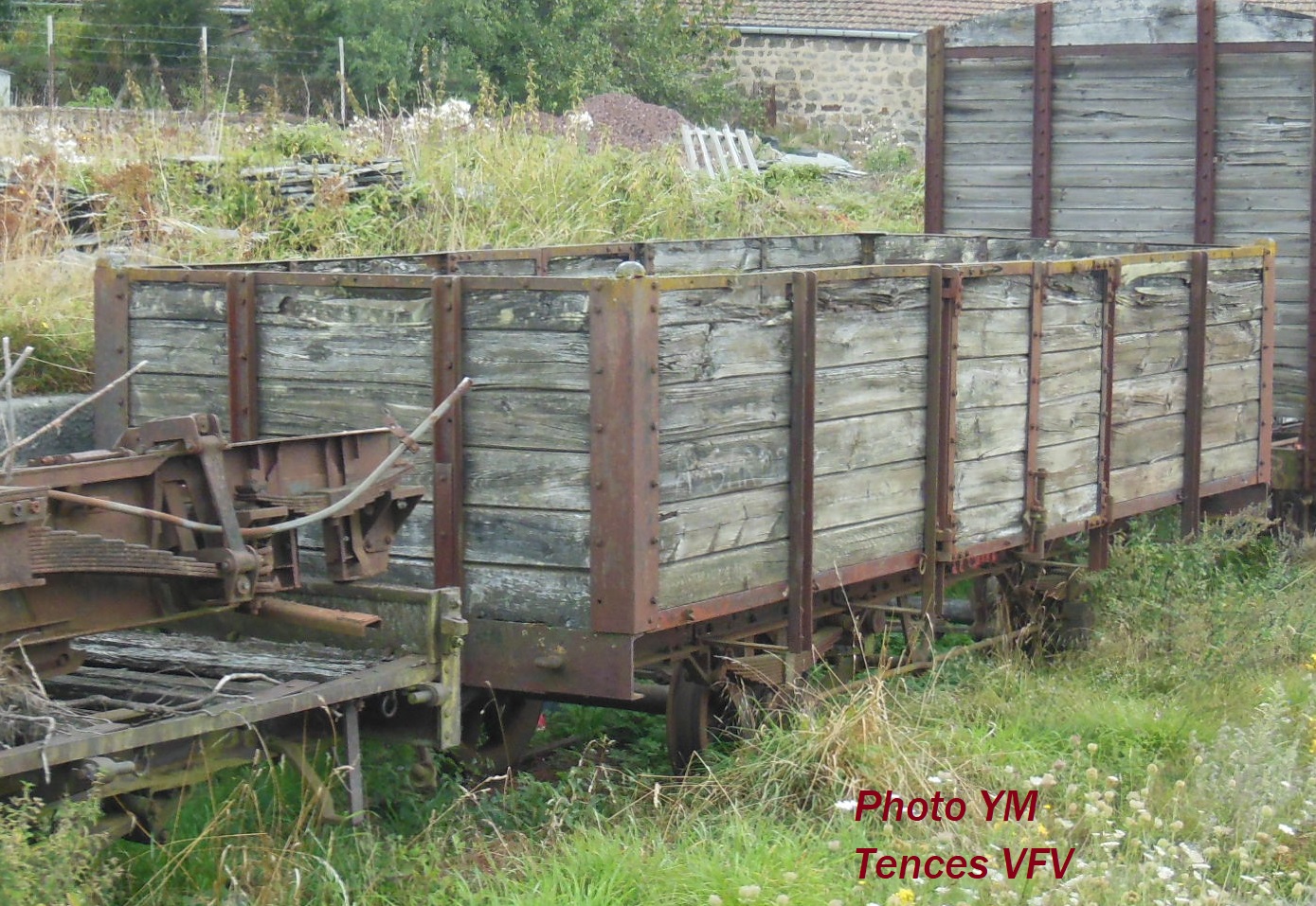

Donc, je suis à la recherche des informations sur les tombereaux CFD Vivrais 1er réseau version freiné de la série Gf 31 à 60. Notamment des vues où le dessous serait plus ou moins visible .
Il semblerait qu'il existe plusieurs versions de châssis; et certains existeraient encore :
sur le Velay : G 33/35/37&46,
sur le Vivarais les Gfv45, Gf54, et G51 Monument historique + un doute sur le 60
Si le n° du wagon n'est pas connu, il se reconnaissent aisément :
• 2 profilés U par pans et bout de caisses,
• L larges aux angles ne descendant pas sur le châssis,
• Sabots de frein intérieurs uniquement.
• Tirant à mi-hauteur entre les boites d'essieux,
Merci d'avance pour toutes les informations que vous me communiquerez #B6 #B6 #B6
