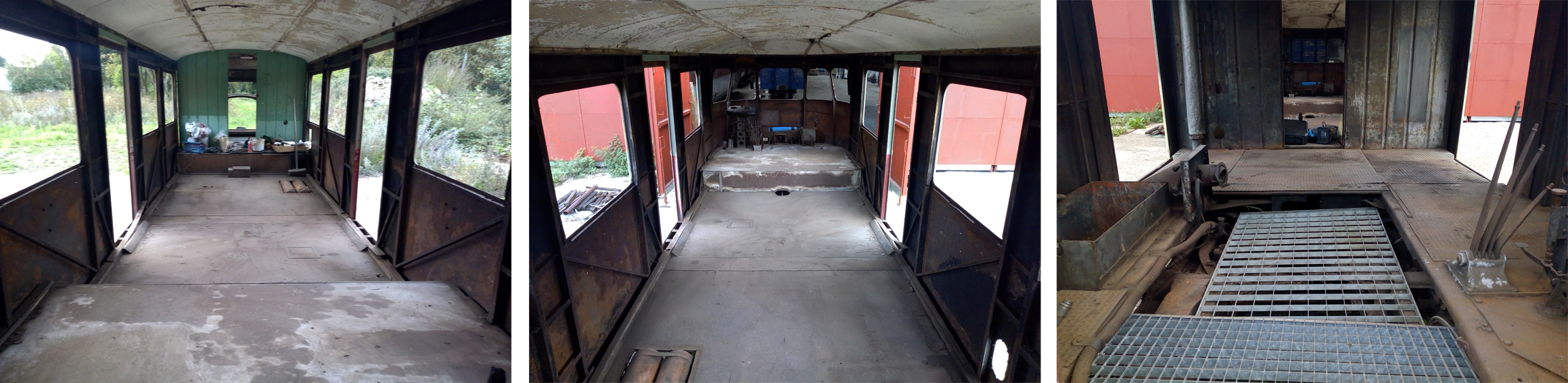

Les journées du patrimoines approches.
Demain, le site de CLG (Crèvecœur-le-Grand) débutera les préparatif d'accueil du public.
Mais depuis lundi, quelques travaux ont continué sur, enfin... dans le Billard 315.
Les cloisons intérieurs ont été retiré et la tôle commence à être nettoyée.
Je vais laisser TDS faire le compte rendu du travail de voie réalisé aujourd'hui.

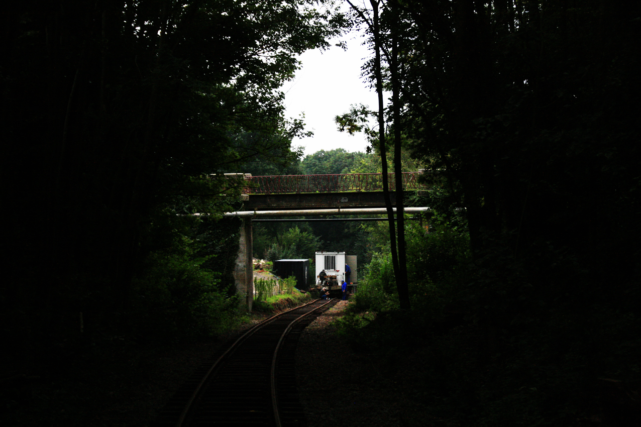

Un de mes cliché du jour, un peu "stylisé", car "dans l'Oise un train ressort de l'ombre" ^^

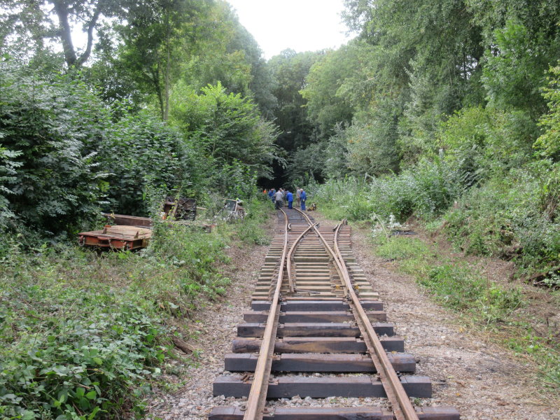

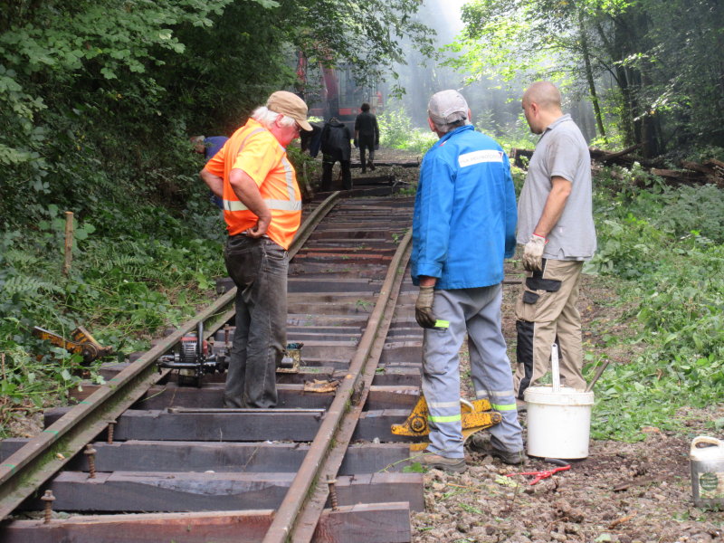

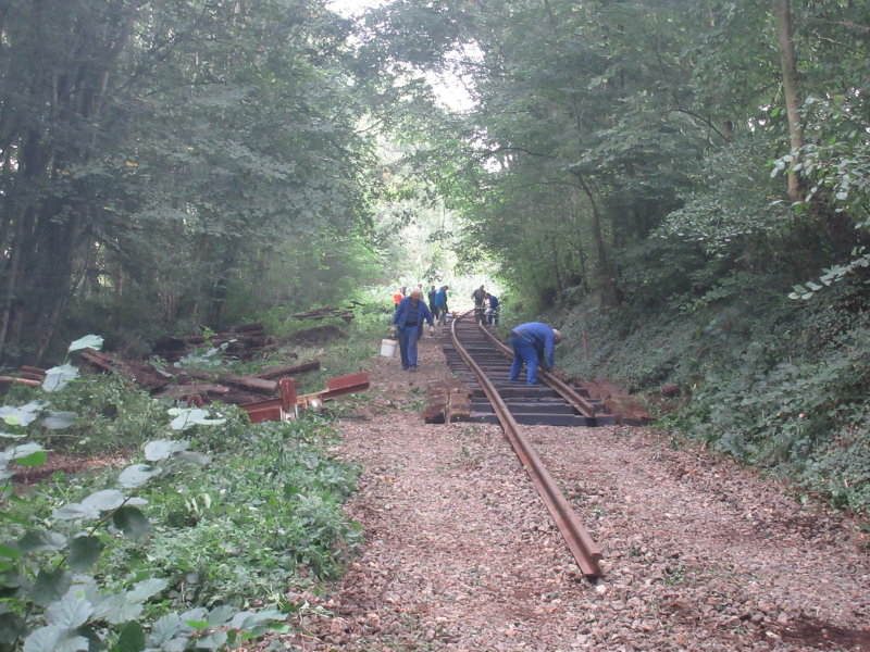

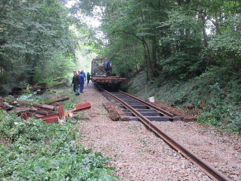

Messagepar TDS » 14 09 2018 à 08:04
:D5

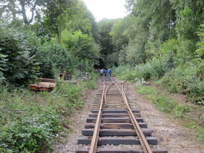

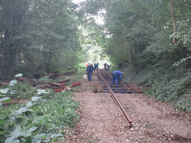

Hier la voie a été alignée avant l'aiguille d'entrée de l'évitement. Pour l'aiguille il a fallu bricoler un peu se trouvant au départ de la courbe. Ensuite environ 140 m ont été posés, il restera une coupe à faire pour que lors de la pose de l'aiguille de sortie d'évitement les deux rails soient à la même hauteur. Restera alors le tiroir d'une longueur utile prévue de 36 m celà devrait être suffisant en attendant de prolonger la voie de 600 mètres jusqu'à la limite de la commune, et de la com de com.
La dernière longueur avant l'aiguille, une longueur d'environ 8,30 m permettra au rail de droite d'être à la même hauteur que l'autre.
Le train qui vient collecter les outils. Nous sommes à peu près à 3.5 de la gare de Crèvecoeur.
TDS

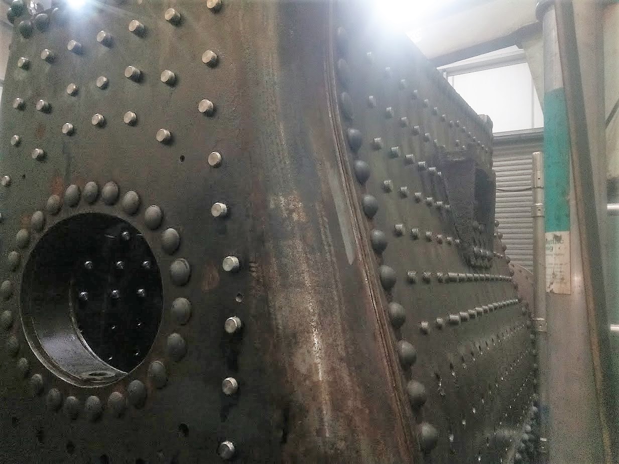

Messagepar TDS » 18 09 2018 à 21:46
:maitre:

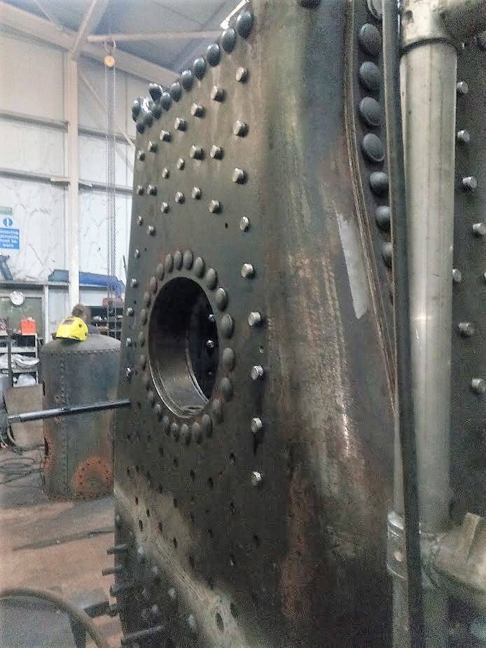

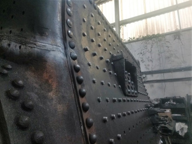

Juste quelques clichés, de la chaudière Decauville ou le remontage va "bon train". le montage des entretoises est en cours. il y aura ensuite le matage des 500 têtes, puis ce seront les tirants verticaux avant le tubage. Epreuve hydraulique prévu vers fin novembre maintenant!...
A suivre!!!!

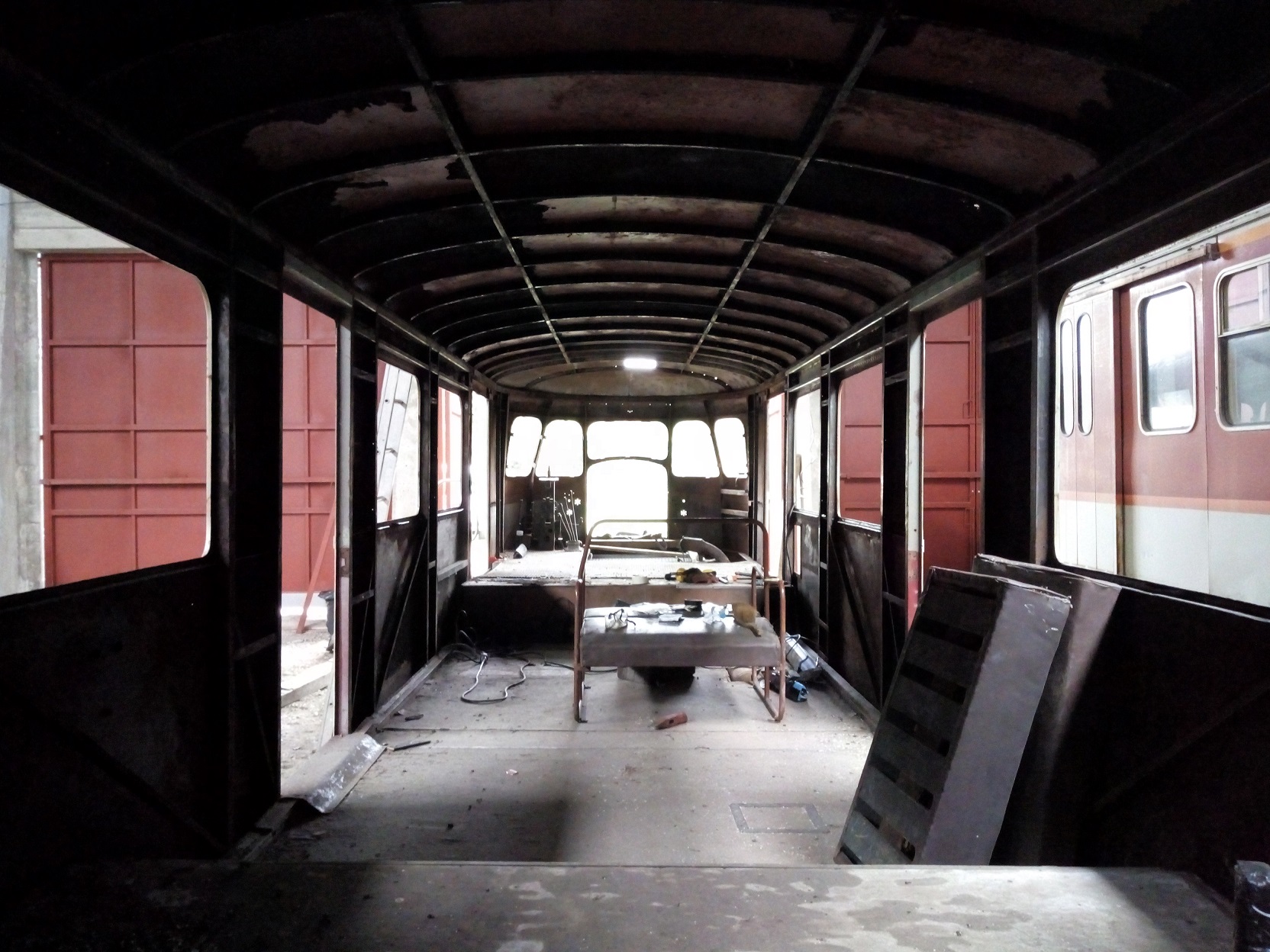

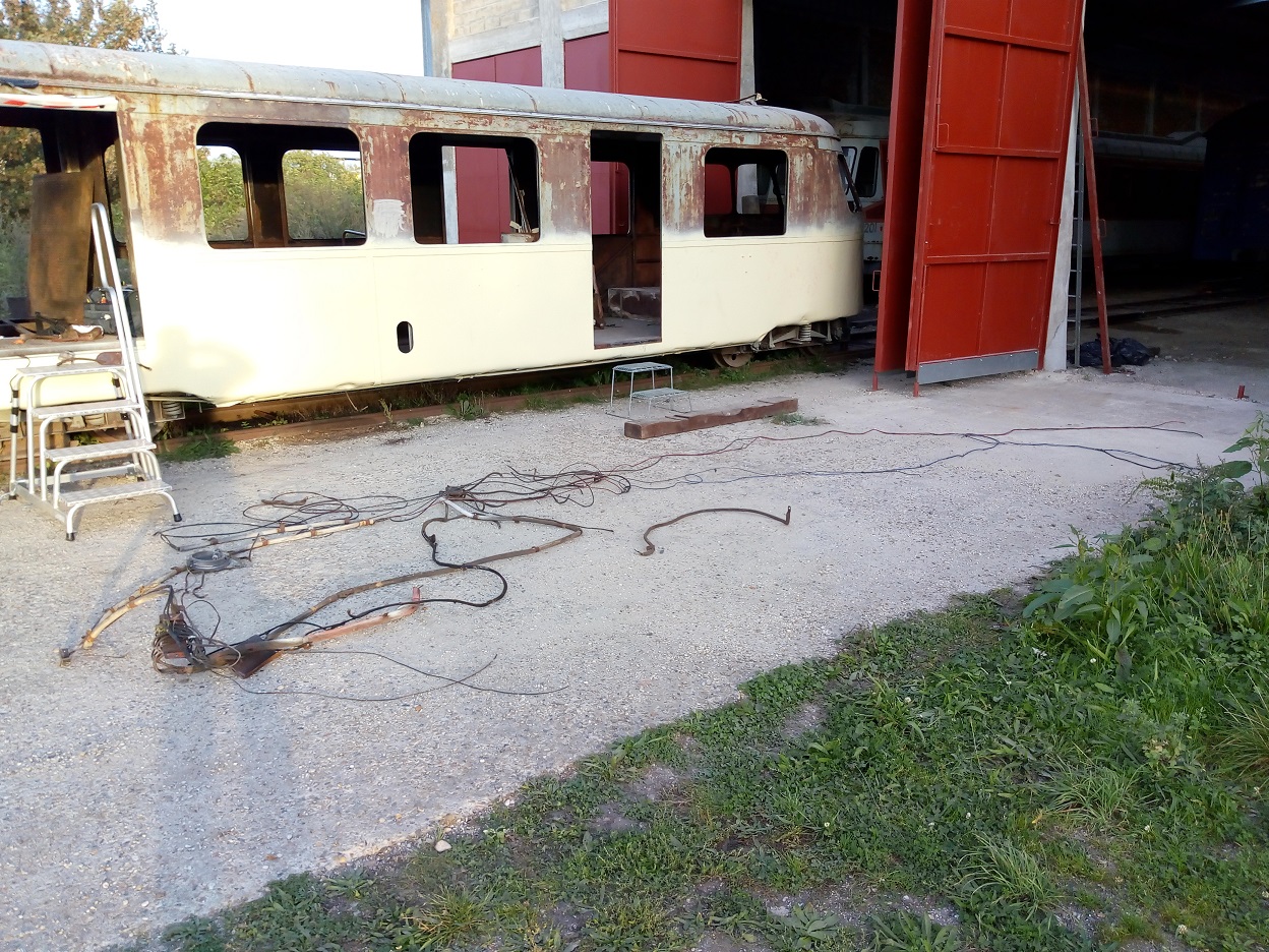

Messagepar G. Billardiste » 23 09 2018 à 00:04

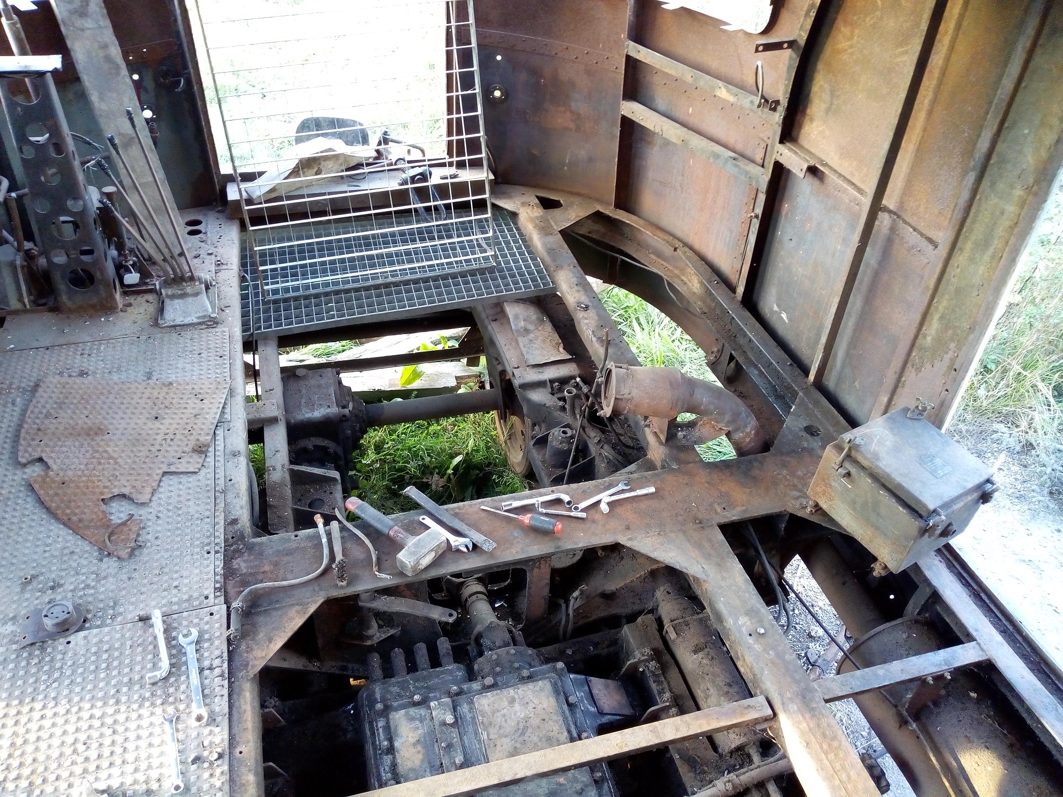

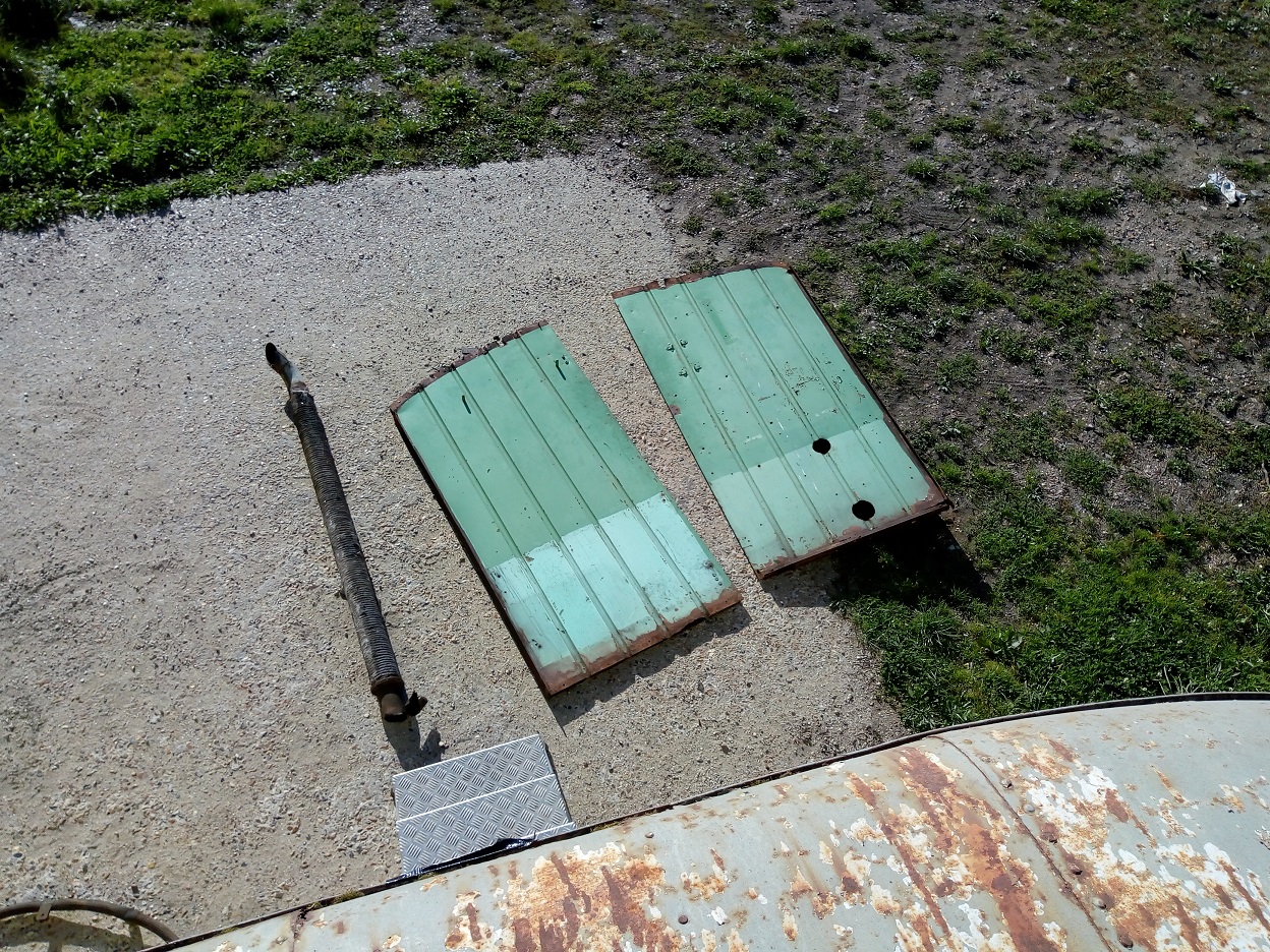

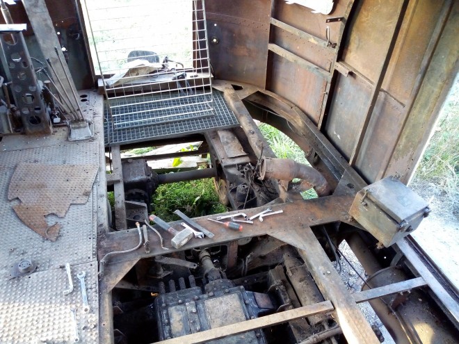

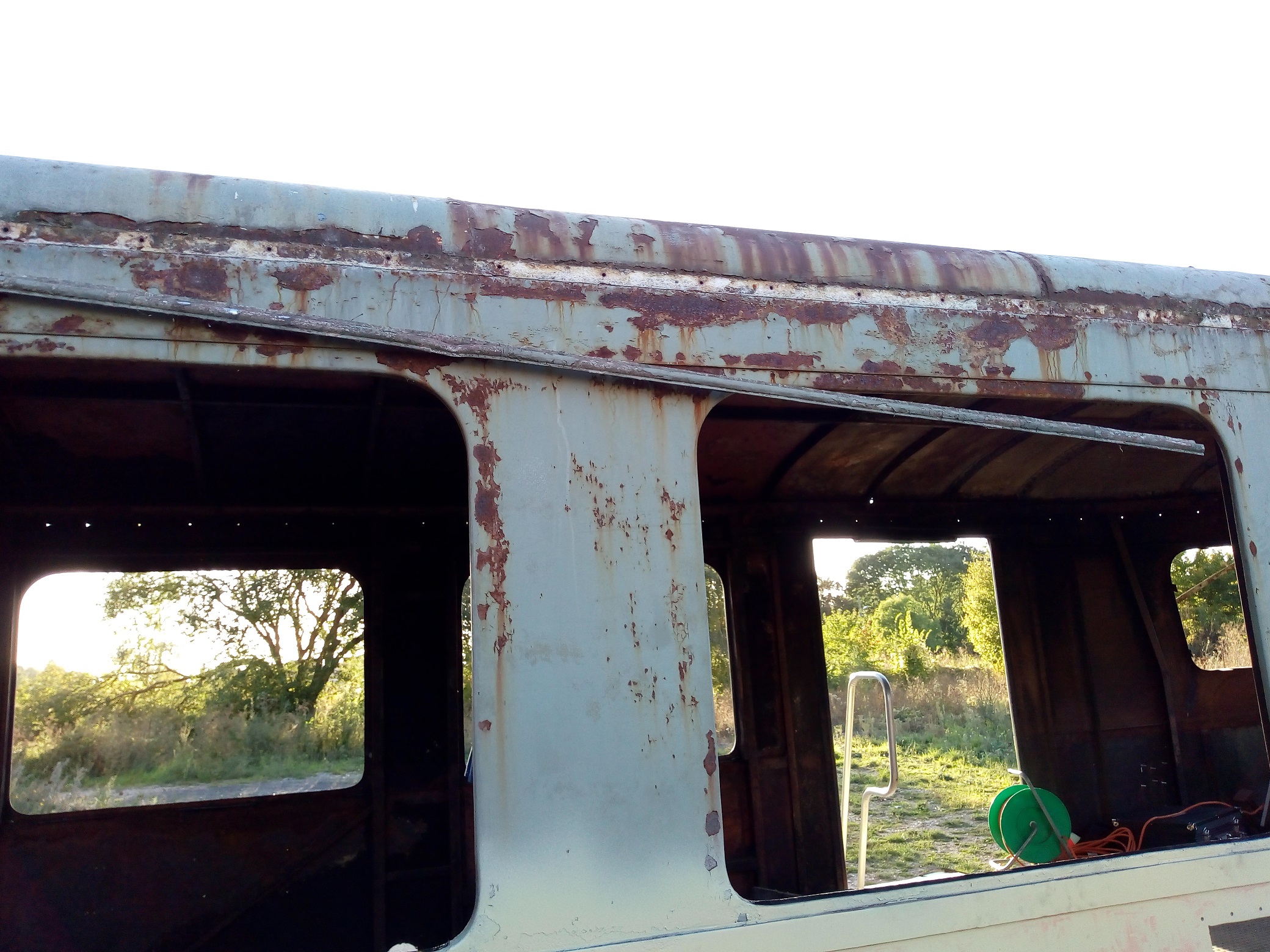

Ces trois derniers jours de travaux sur le Billard 315 (pour un total de 55 heures de travail) ont vu le projet de restauration passer le cap d'une nouvelle étape, à savoir celle du démontage des tôles d'habillage du toit.
Les étapes ainsi terminées : :ipb-279
- le démontage de toutes les pièces extérieures, aussi bien sur la toiture que du contour de l'engin
- le démontage de tout les systèmes d'ouvertures des fenêtres, portes voyageur et latérales du compartiment de service,
- le démontage de tout le système électrique de l'autorail,
- le démontage de tout les éléments internes (sablières, réservoirs, pot d’échappement, cabine conducteur, système de chauffage),
- le démontage de l'intégralité des revêtements intérieur latéraux et de toiture ainsi que la cloison de séparation entre le compartiment voyageur et celui de service,
Tout ce travail réalisé depuis le 14 septembre 2017 à demandé près de 200 heures de travaux et l'étiquetage de près de 200 pièces.
Ce samedi 22, l'équipe présente a terminé la journée après avoir fait sauter les 200 rivets H4 (exactement) qui maintenaient la tôle de la toiture arrondie, à l'avant de l'autorail (sous le compartiment moteur).
Jeudi prochain à la première heure, la tôle sera donc retirée pour ensuite s'attaquer aux suivantes.
La suite dans le prochain épisode !
