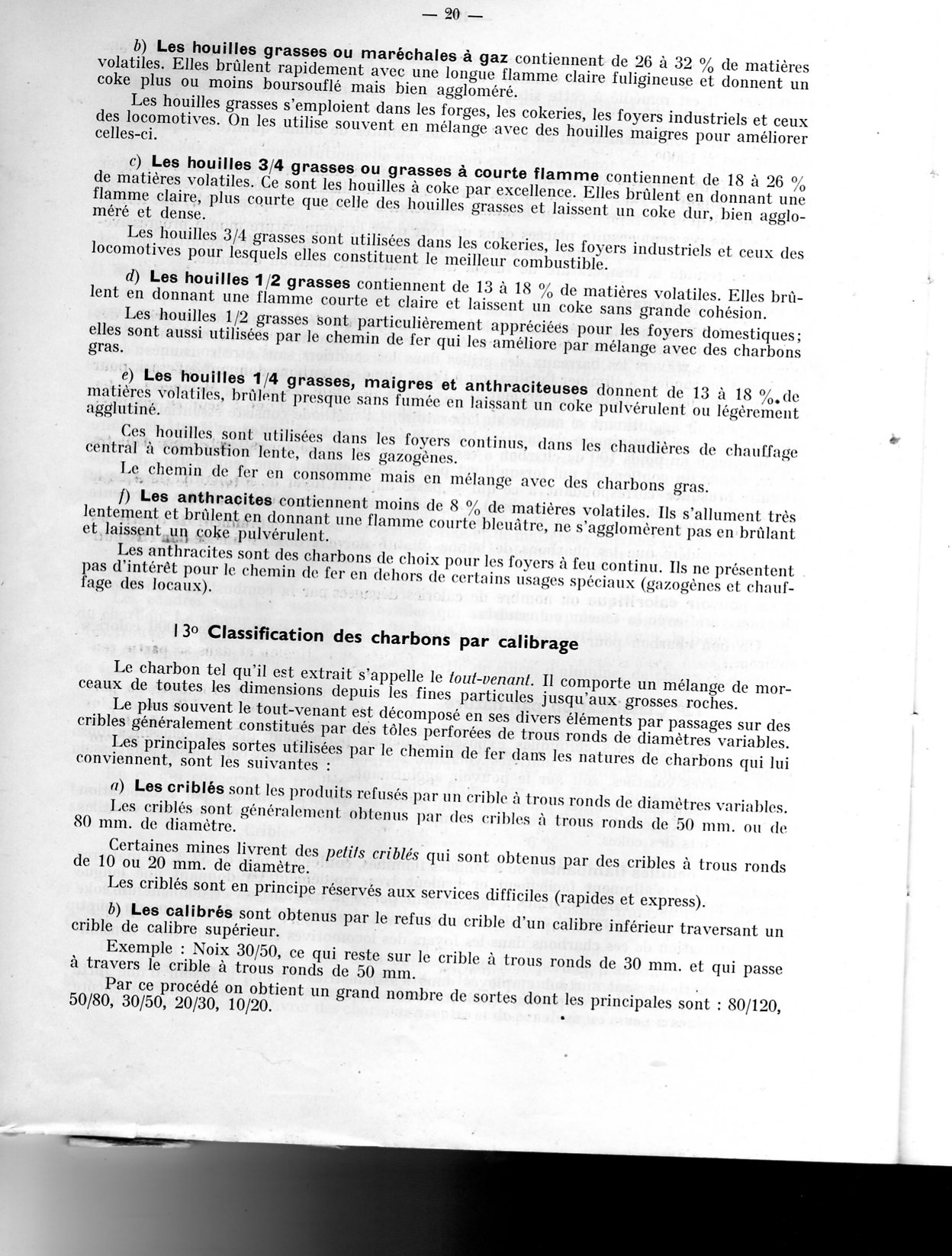

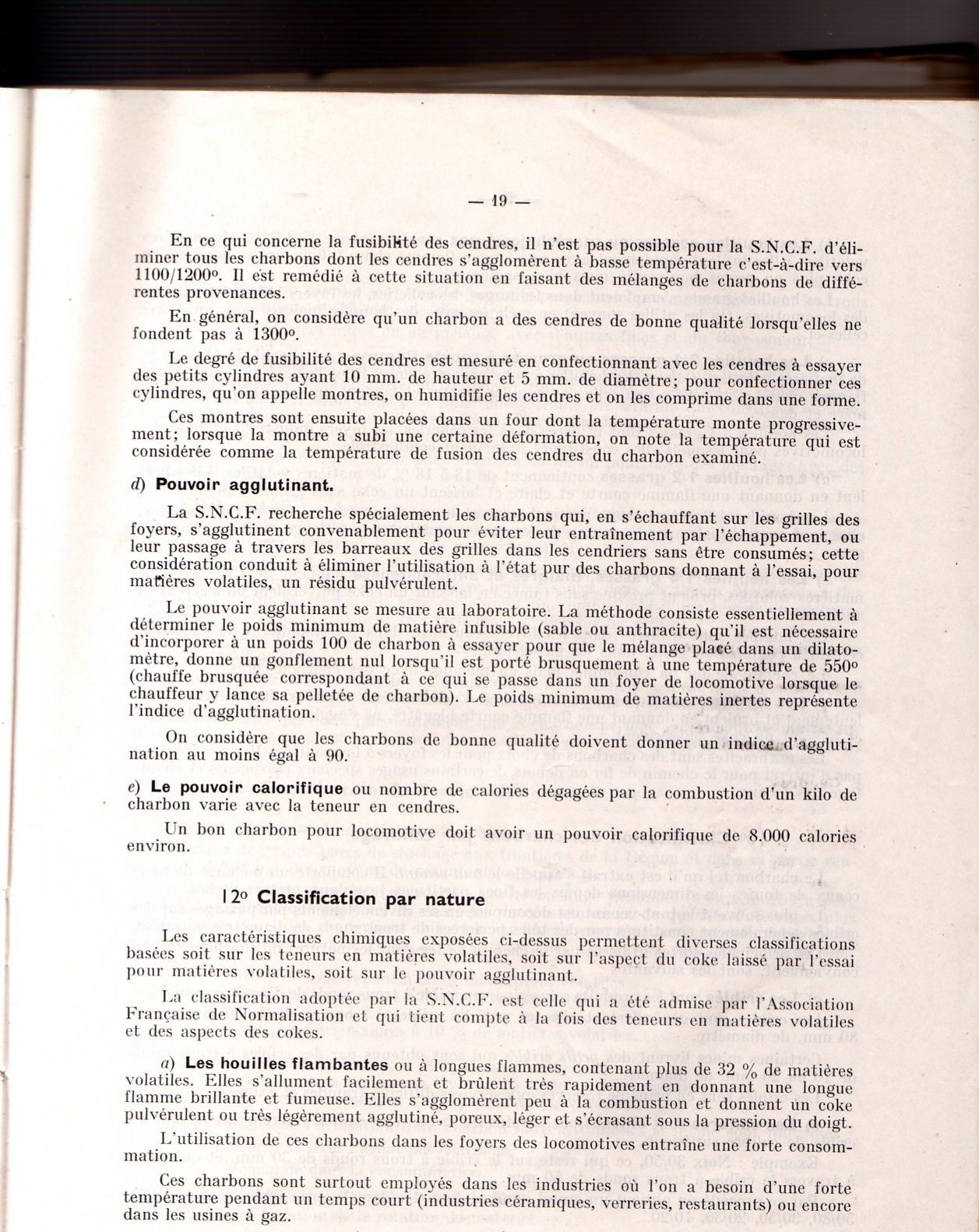

Messagepar 242 GELSA » 10 10 2016 à 19:50
En ce qui concerne le "mouillage" du charbon et comme le fait très justement remarquer J-Michel, il permet d'éviter que trop de poussières ne vole sous l'abri et ça, c'est déjà énorme pour l'équipe... De plus, certain texte nous parle d'une amélioration du pouvoir agglomérant et/ou une plus grande "perméabilité" du lit de feu au passage de l'air (info venant d'un doc CFF). En conclusion, faisons confiance à notre mémoire collective (les anciens) qui nous dit que c'est bien d'arroser le "carbie"
En ce qui concerne la "qualité" des charbons, voici un extrait du cours de Rouen qui est assez explicite sur l'utilisation des anthracites dans les foyers de nos machines et qui sera confirmé par tous ceux qui auront tenter l'expérience (n'est-ce pas TDS?)
