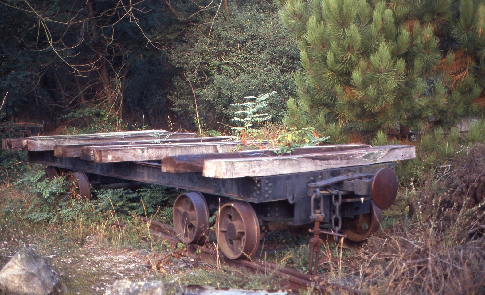

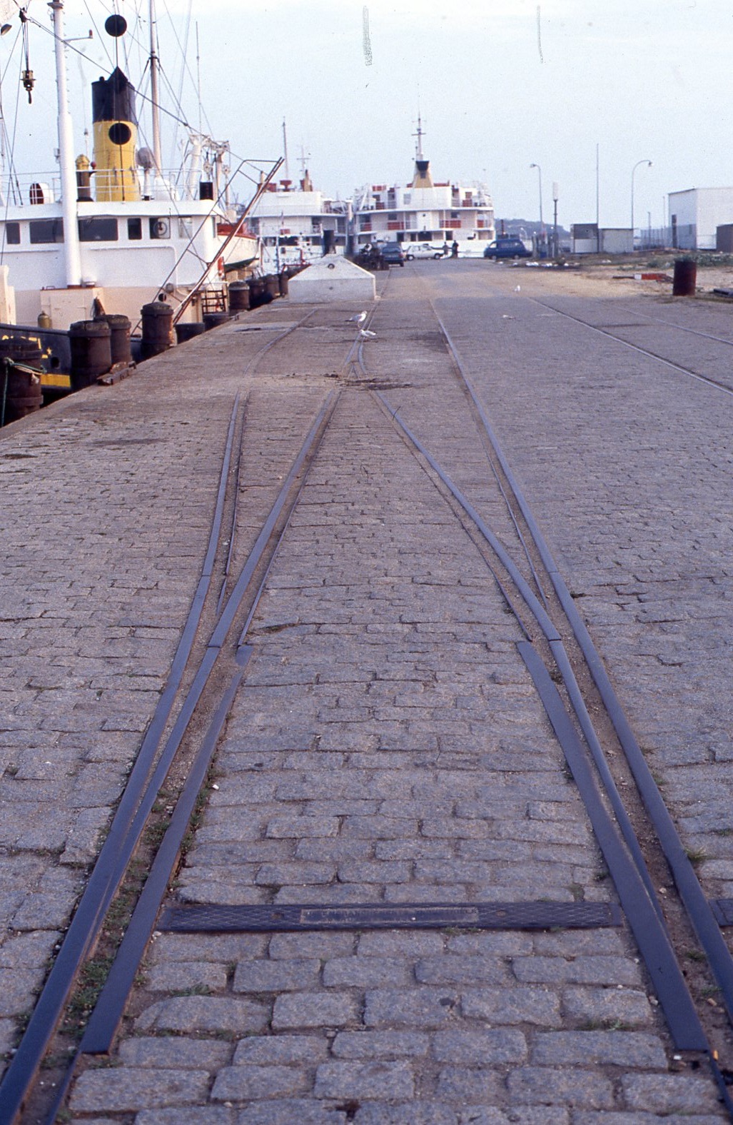

Je viens de retrouver dans mes archives 2 diapos prises lors d'un passage au Verdon pendant l'été 1991. Tout d'abord celle d'un wagon dont le tampon central m'avait intrigué. C'est grâce la lecture de ce passionnant fil que j'ai compris qu'il était autrefois en voie métrique. Je ne regrette donc pas de l'avoir pris en photo. Et puis je ne peux pas m'empêcher de publier la photo de cet insolite aiguillage du port du Verdon bien qu'il soit à voie normal. Rien de spécial à première vue, mais regardez bien, je n'ai rien vu de semblable ailleurs...

Je doute que ce soit du grand chemin de fer, la courbure est faible et les gorges sont relativement étroite.
N'y a t'il pas un chemin de fer pour un entretient de digue, pour apporter des blocs de pierre, des fascines ?
BG
https://www.google.be/maps/@45.5651703,-1.0617818,3a,75y,347.68h,77.86t/data=!3m6!1e1!3m4!1s9Kaixnk3Zd7WN--5dPWi6Q!2e0!7i13312!8i6656
Toute la zone est remplie de voies le long des digues, mon hypothèse deux distance du bord du quai en fonction de la grue, les voies à droite pour stocker les wagon, le quai étant en cul de sac

Seul un wagon à paliers intérieurs peut passer en voie droite à côté du butoir. :F9 Comme celui de la photo suivante!
Original ce rail de gauche de la voie droite qui est aussi le rail de droite de la voie déviée. #A8
Re: Le rail mystère de Soulac sur Mer
Messagepar vapeur65 » 27 06 2016 à 09:53
non ce n'est pas le rail de gauche qui sert de rail de droite pour la voie devié mais le contre rail !!!!! en agrandissant la photo ça se vois bien!!!! D9 D9

vapeur65 a écrit:non ce n'est pas le rail de gauche qui sert de rail de droite pour la voie devié mais le contre rail !!!!! en agrandissant la photo ça se vois bien!!!! D9 D9
Oui, je n'avais pas agrandi, tu as raison. Note qu'en réfléchissant un peu, même sans agrandi, j'aurais pu trouver puisque c'est la gorge qui est commune!

Pour revenir sur les voies du port et plus particulièrement le quai des Phares et Balises, la plaque constructeur n'est plus , soit elle à été enlevée soit elle est recouverte par du bitume
prise de mesures de l'écartement
il se trouve que nous avons 1460 mm d'écartement entre les deux files de rail et les mêmes cotes enfin légèrement plus ??? entre le rail de droite et le rebord de la gorge du rail central .
Effectivement la déduction de vapeur65 est la bonne seule solution pour le passage du boudin de la roue d'un wagon D9 D9 D9 D9 ça fait une table de roulement vachement étroite , mais bon les balises sur un wagon ça ne doit pas peser plus de quelques tonnes.

Je remonte le sujet pour une explication sur la particularité des voies du quai des Phares et Balises du Verdon .
Rencontre cet été avec Patrice Durbain co auteur :" Les trains du Médoc" avec Lucien Chanuc
P. Durbain vient de me faireparvenir la réponse suivante , obtenue auprès de jean-Marie Calbet Président de l'association pour la sauvegarde du phare de Cordouan et ancien ingénieur TPE au P&B (phares et balises)
<<j'ignore quand cette configuration à été adoptée , mais par contre j'ai une explication possible sur le fait qu'il y ai deux voies conjointes
Comme tu le sais , ces voies ont été installées pour permettre les mouvements de la grosse grue du PAB (port autonome de Bordeaux) sur le quai.
cette grue ne devait sa stabilité qu'a son poids , aucune jambe de force n'étant prévue pour la stabiliser . Selon qu'elle devait charger la bouée à bâbord ou à tribord la disposition des rails permettait de limiter le déport du bras, contribuant à sa stabilité.
pour mémoire , les bouées de 18m3 (plateau de Rochebonne , BXA ) pesaient plus de 15 tonnes...
Voila mon explication , je ne pense pas que ça ait un rapport avec la stabilité du quai lui même.
