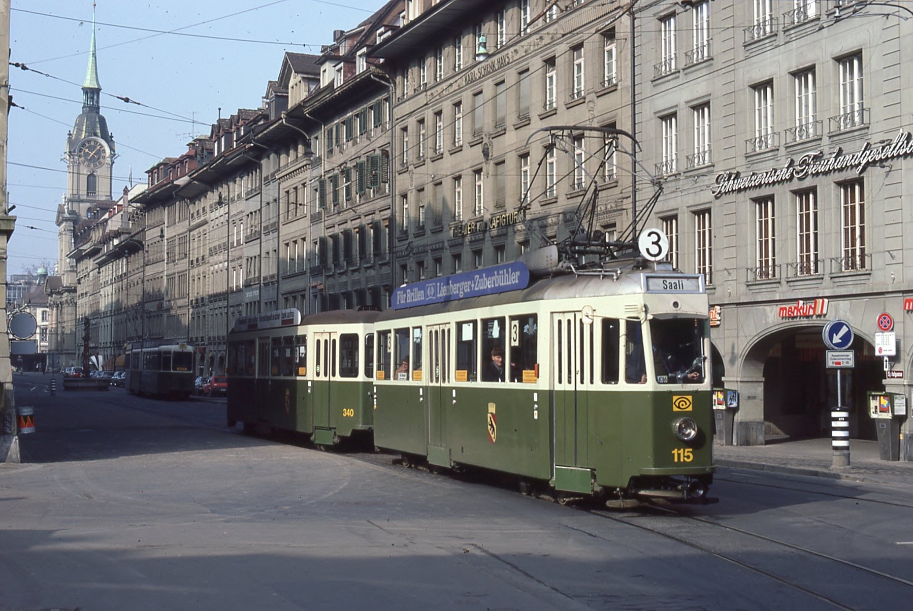

Messagepar alain gavillet » 16 05 2016 à 08:08
Tram de Berne

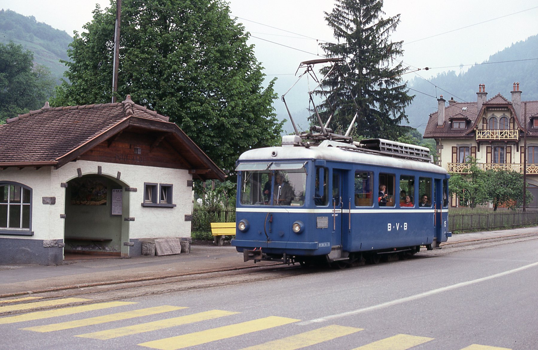

Messagepar alain gavillet » 17 05 2016 à 18:07
Tram de Bex
A ce jour les trams 15 et 16 sont toujours au T.P.C.
Ligne supprimée le 15-12-2002

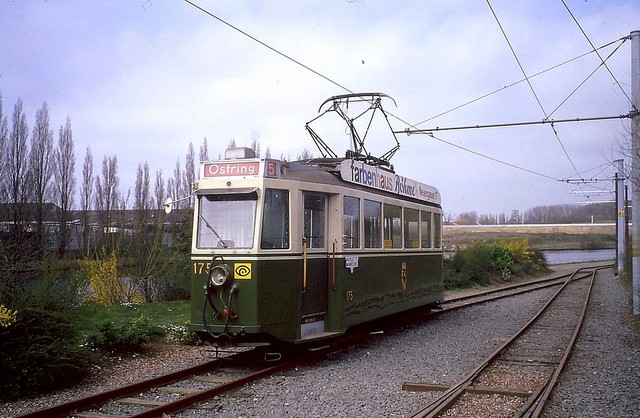

Messagepar 507 » 22 05 2016 à 10:03
Motrice 175 de Berne le long de la Deule(avril 1995)

Messagepar Le lampiste » 22 05 2016 à 12:40
Tram de Bex: Sa conduite me semblait assez compliquée: il faut jouer de l'inverseur pour freiner. (quelqu'un peut-il confirmer?)
Le lampiste
Messages: 2360
Re: Trams des réseaux Suisse (existants ou disparus)
Messagepar récup'61 » 22 05 2016 à 19:34
Oui, c'est juste, et presque tous les controllers direct du matériel BVB a ce principe:
Il n'y a qu'une rangée de touches 0 à 18 par exemple.
Le levier d'inverseur sert également de commutateur traction -freinage. D9
Aussi le réflexe n'est pas "naturel" et bien des apprentis se sont cassés la tête à enregistrer ce mode de faire!
Mais pour les vieux brisquarts pas de problème, c'est rentré dans les habitudes. :F5
Sur les automotrices de l'Yverdon-Ste Croix de la première série, également on ramène le manipulateur à zéro puis on commute sur la récupération et on remonte les crans "à vide" jusqu'à ce que les tensions soient en correspondance et on ferme alors le circuit de récupération. Sur les BDe 4/4 3000 du MOB après avoir commuté sur la récup' il fallait commander ce mode de freinage par un autre volant que celui de traction.
Je me rappelle d'un régulateur sur une <<boîte à sel>> où il fallait lever le volant pour accèder aux crans du couplage parallèle; je ne me rappelle pas s'il y avait des crans de freinage réhostatique?
récup'61
