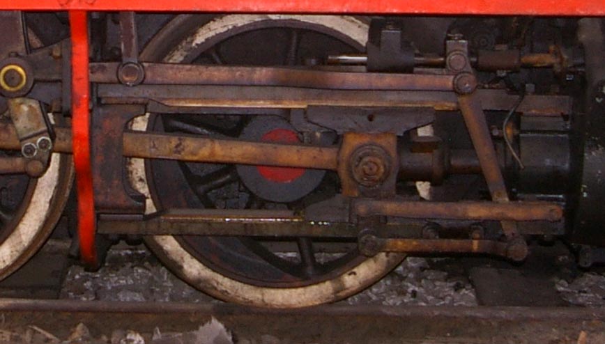

Messagepar 3DMetrique » 05 03 2016 à 18:57
La bielle de commande de tiroir se termine en fourche, ce qui permet de laisser passer le palier support de la tige de tiroir qui lui est fixé sur la glissière supérieure. Cette disposition est quasi impossible à reproduire à cette échelle. J'ai donc simplifié, d'abord en rendant la bielle de commande de tiroir fixe et en y attachant le support de tige de piston.
Sur la Pinguly CM
et sur la 16 provenant de la Drôme
Cyril

Messagepar patrick-mk » 05 03 2016 à 20:10
Merci Cyril
C'est clair maintenant.
