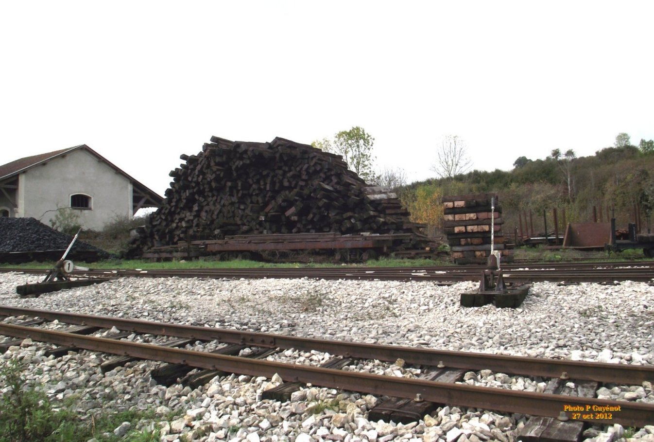

Messagepar Elliot » 27 10 2012 à 21:17
Cette semaine livraison a Bligny d'une montagne de traverses .
Sur celles ci les frettes sont des bandes de tole soudées, il n'y a pas de clous mais un code marque a chaud a l'extremite et un petit rond metallique agrafé lui aussi sur une extremite et portant une lettre.
Reste "plus" qu'a les couper en deux et aller les poser en ligne, dur!
Pour revenir a la frette qui nous interesse elle daterait d'avant les annees 60.
