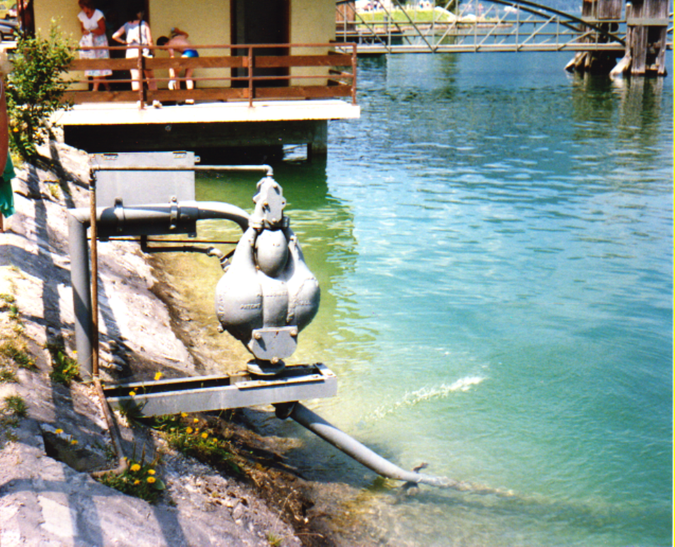

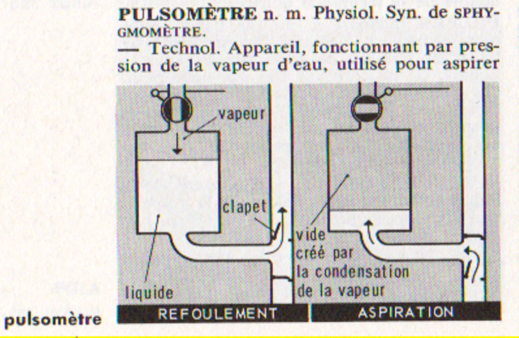

Voici le pulsomètre de l'Achenseebahn dont j'avais succinctement décrit le fonctionnement dans le fil renseigné par Locotram.
La grosse buse grise à gauche est reliée à la grue hydraulique et le petit tuyau est raccordé à une prise de vapeur de la locomotive.
Ne pas confondre pulsomètre avec éjecteur, qui permettait également aux locomotives de guerre d'aspirer l'eau des fossés. Le principe n'est pas le même car basé sur l'effet Venturi.

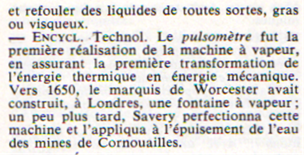

D'après Larousse

Messagepar le Nordiste » 15 10 2012 à 12:53
merci pour cette vue où l'au est bien claire et propre!
