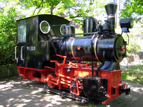

Pour la première loco, je tenterais bien ma chance en annonçant une Borsig....
Par ex:
Source http://www.werkbahn.de Copyright Peter Flaskamp
