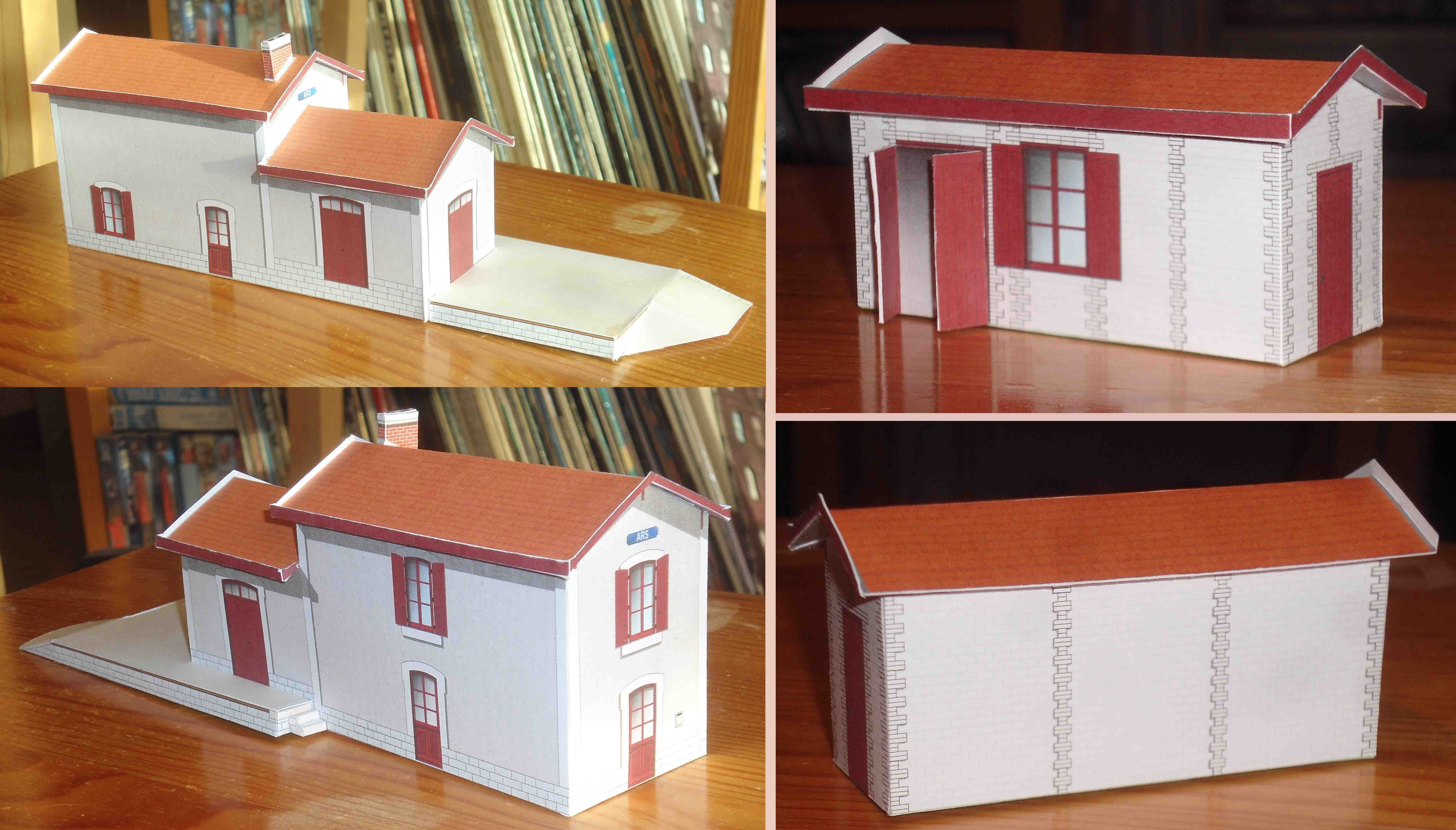

Je dis "il est probable" plus pour la date, en fait, car pour le moment seuls les panneaux et l'affiche sont prêts. J'en suis aujourd'hui à... commencer les maquettes carton, mais il y avait eu un premier jet pas tout à fait exact qu'il ne reste qu'à améliorer pour certains détails : ce sera envoyé à l'imprimeur dans la semaine à venir.
Attention, ce que je vous présente là ne sont que des maquettes d'étude faites à la va-vite sur du Bristol un peu léger. Il y aura notamment la possibilité de mettre les ouvertures en retrait après avoir découpé celles figurant dans le plan de façades.

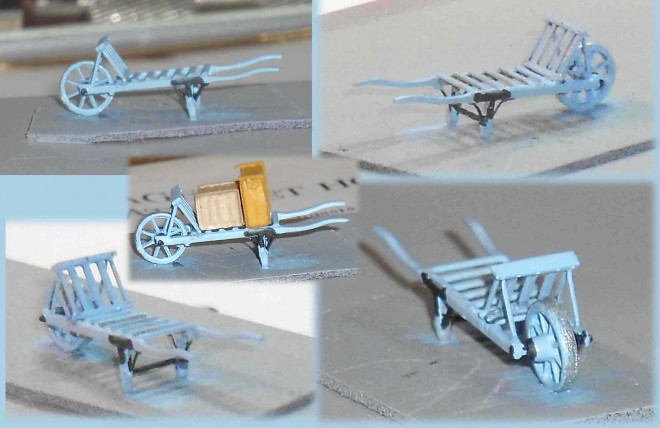

Dimanche, 19 h 50 : les maquettes carton sont prêtes à imprimer, et les premiers éléments de décor de la gare de la Flotte en H0 sortent de l'atelier. Mon "bleu charrette" est un peu vif, et je vais sans doute peindre les supports métalliques de la ridelle en noir.
Attention, la peinture n'est pas sèche ! :D 'Faudra que je vieillisse légèrement tout ça.
J'ai remplacé l'empilement de rondelles prévues dans le kit ABE par deux tronçons de rond plastique tronconique (à la lime) pour évoquer le moyeu de roue. Montage à la cyano, et non, la roue ne tourne pas, vu que je n'ai pas de personnages fonctionnels à cette échelle pour la pousser. H6
L'ensemble fait 25 mm de long, 8 de large aux brancards et 9 de haut.
...Un grand moment de solitude... :E1 H4

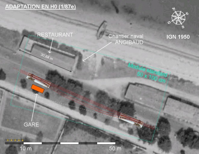

Le plan de la gare de la Flotte trouvé aux Archives Départementales vendredi dernier -il était temps !!-, avec son célèbre hôtel-restaurant (qui, lui, a survécu), donne l'implantation suivante :
Évidemment, je vais comprimer le plan de voie, car je ne dispose que d'une longueur d'un mètre dans la voiture, qui est aussi la dimension de la vitrine où la chose sera exposée. Les 50 cm sont donnés à la fois par la largeur de la vitrine (55 cm utiles en réalité) et le fait que j'adopte les normes du GEMME pour pouvoir me raccorder aux copains en expo, avec la voie à 10 cm du bord côté spectateurs. "Ah ouais, et du côté gauche, hein ??" me direz-vous. J'ai prévu, après l'expo (dans 2 ans...) de faire un autre module représentant les marrants salés, euh les marais salants avec un GMC, une salorge avec des tracteurs, une balance publique, des arbres couchés par le vent, et une forte odeur d'iode omniprésente :ipb-251 . Bref, l'île de , quoi :rod_coeur :rod_coeur .
Ça me permettra de revenir aux 10 cm du bord. Évidemment, l'un n'ira pas sans l'autre, mais c'est l'objectif à terme : marre de me trimbaler mon éternel village et ma sempiternelle scierie...
Donc l'adaptation donnerait ceci :

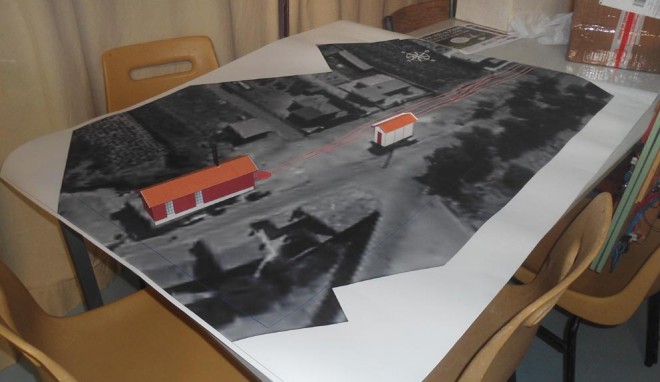

Bon, on avance... bon train :H1 , mise en place ce soir après le boulot des premiers éléments dans les vitrines. Le dépôt des Portes, évocation en carton, est fait.
Le début des illustrations est en place.
...et c'est en couleurs !
À suivre...
