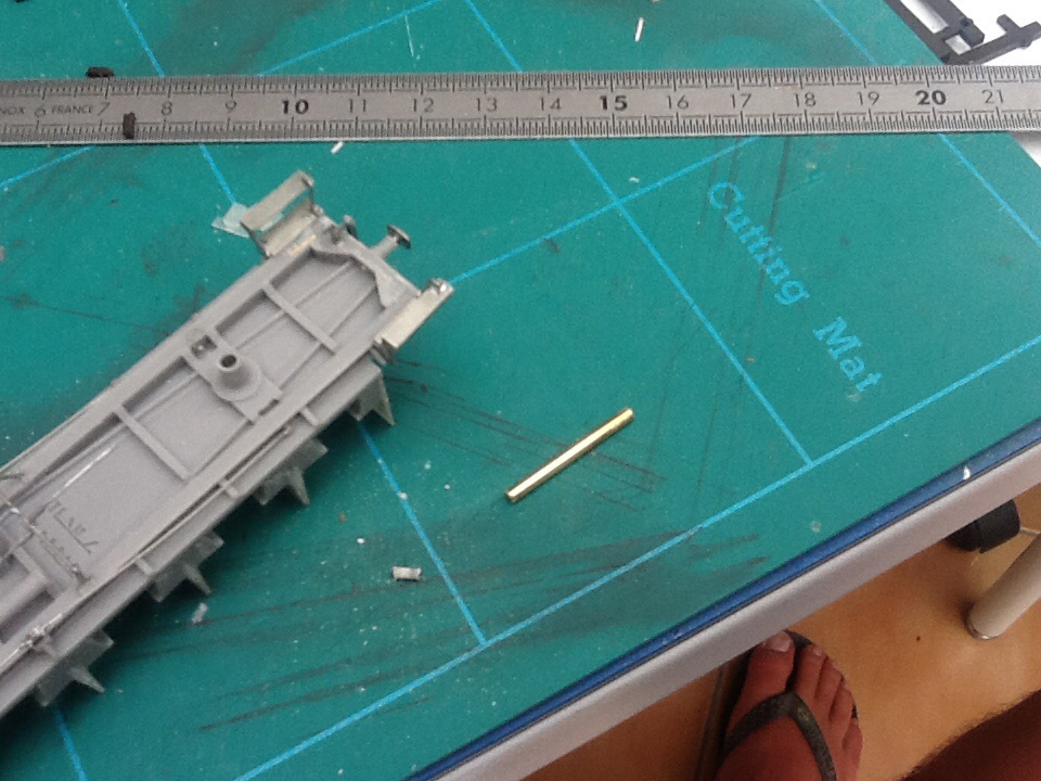

Qui n'a pas cassé une des petites vis de 0,8 que Cyril utilise dans ses kits? Ça énerve surtout que c'est souvent en fin de montage quand il devient délicat de demander poliment une pièce de remplacement H4 :oups2:
Comme je viens d'en casser une dans une châssis de voiture Lozère complètement assemblé, j'ai eu une idée: le corps de vis empêchant de repérer, je me suis dit qu'il me fallait une sorte de scie cloche pour faire un carottage. Voilà en image le résultat:
Un tube de laiton de diamètre 2mm (1mm intérieur) affiné d'un côté à l'aide d'un forêt et d'une lime, quelques coups de lime pour créer des dents et notre outils est prêt en moins de 5 minutes C7
J'ai utilisé ma fraiseuse pour percer bien droit mais une dremel sur colonne ou même tenue à la main doit suffire :B3 Il ne reste qu'à reboucher le trou avec un rond d'Evergreen et de percer à 0,7 pour mettre une nouvelle vis (dispos chez l'Octant) #B5

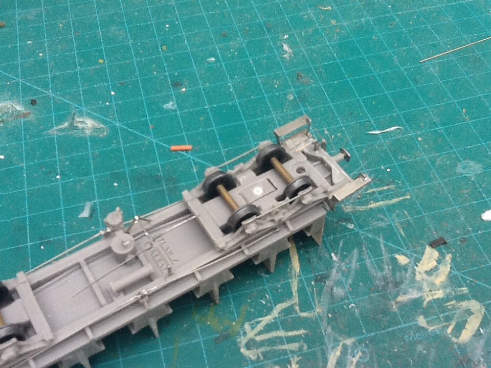

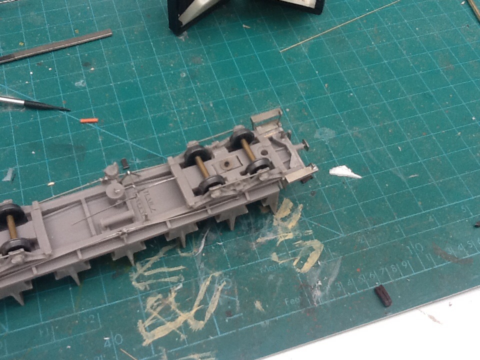

Messagepar Storm » 23 08 2015 à 12:46
Va falloir que je sorte l'APN :? En attendant, c'est terminé:
Pour la vitesse, je me suis mis au mini de la fraiseuse soit 5000t/min. La résine tient bien une petite chauffe. Je ne garantis pas le résultat dans du plastique ni dans du métal bien sur, les "dents" n'ayant aucune géométrie précise ou angle de coupe :?
