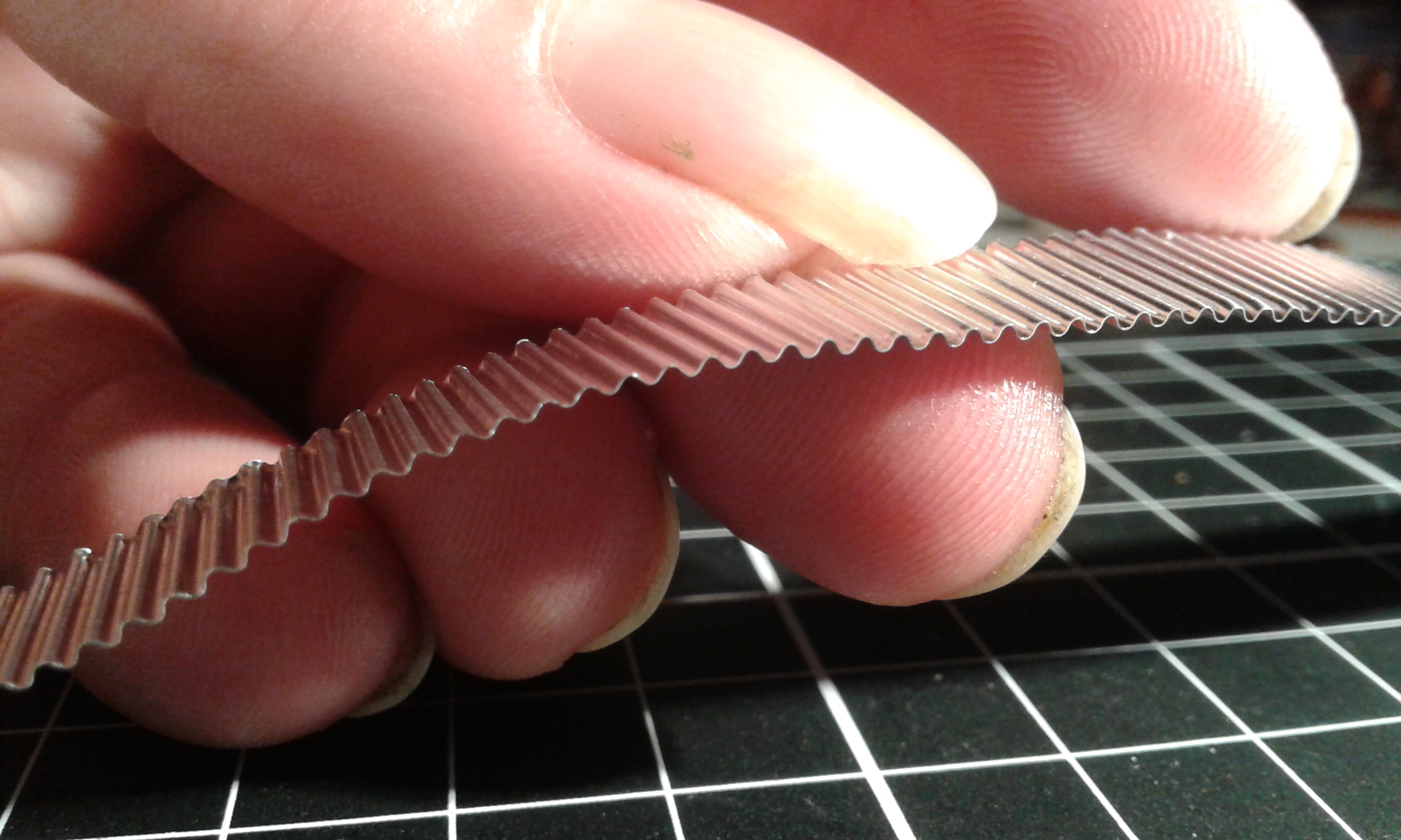

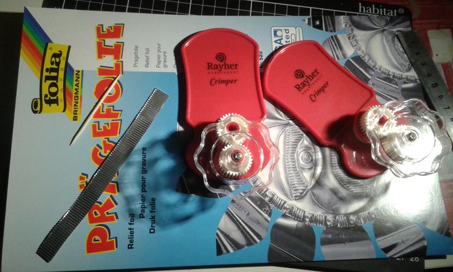

Messagepar ptitrain » 04 08 2015 à 22:35
Suite a la fiche pratique du dernier LR
Achat de 2 Crimper chez Cultura (7,59 piece)
+ des feuilles de "metal" prévues comme papier-gravure - 18 x 29,5 cm - 3 feuilles 3,99 )
1 essai avant "transformage" des Crimper : ça le fait #B6
Reste a faire la transfo de LR et.....
Ça va tolonder grave.... :rod_siflet

Pas mal... J'ai testé le kit ABE pour le HO et ca ne marche pas :cry: Pour du O, ton système semble au point :B3 #B6

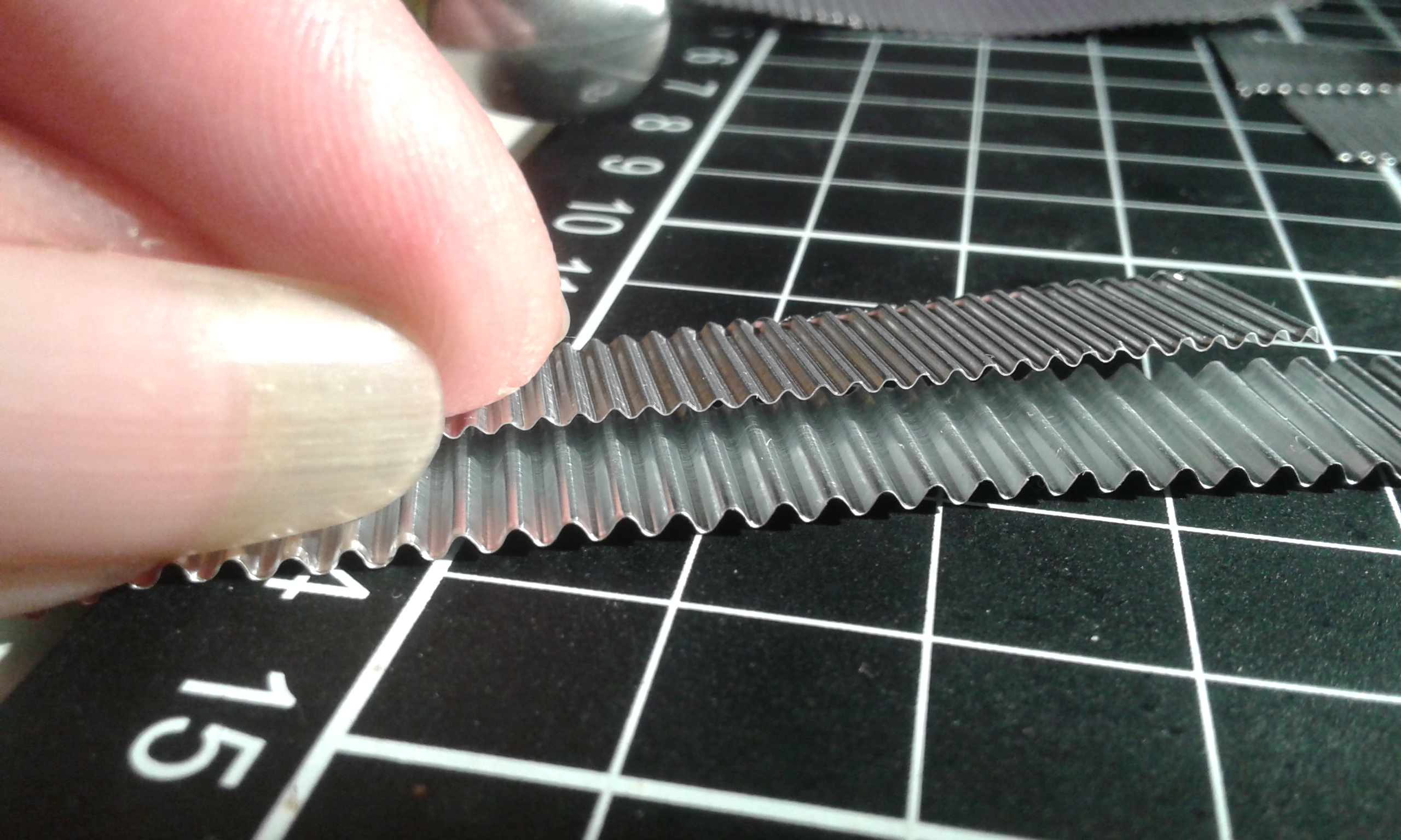

Messagepar ptitrain » 04 08 2015 à 23:24
2e essai avec l'autre jeu de pignons (les plus gros)

Messagepar Sixtifs » 05 08 2015 à 12:51
Storm a écrit:Pas mal... J'ai testé le kit ABE pour le HO et ca ne marche pas :cry: Pour du O, ton système semble au point :B3 #B6
Mon premier essai n'a pas marché, mais il faut serrer très fort, c'est à dire dans un étau à mors lisses.
Le plastique est choisi pour s'écraser un peu.
Aux essais suivants, ça marche.

Messagepar YVES » 07 08 2015 à 18:28
Oui, p'tit train, bonne pioche. Le matériel pour scrapbooking peut-être très utile aux modélistes.
D'autres part, les feuilles de "metal" prévues comme papier-gravure, sont un excellent produit.

Messagepar ptitrain » 07 08 2015 à 20:17
L'avantage de la feuille metal est que l'ondulation reste bien en forme #B6
J'ai tout de même un petit ''defaut'' au niveau du raccord des 2 molettes.... Mais une petite ‹intervention'' dans les creux avec un cure dent et tout rentre dans l'ordre :D
