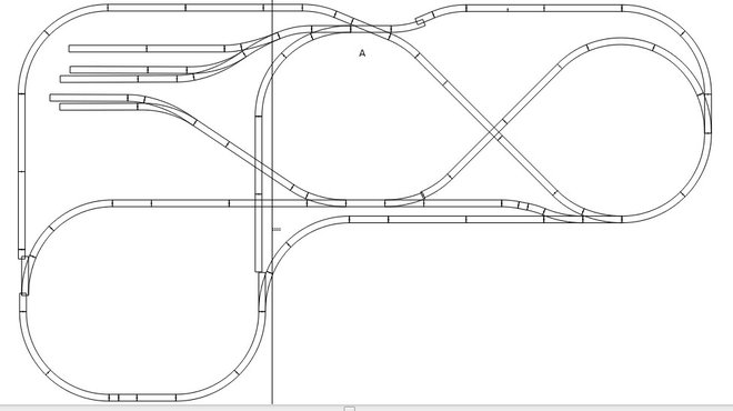

bonjour
voila mon réseau n'est pour le moment qu'un plan sur le papier et je me suis pencher sur le digital ce week-end pour comprendre ce que c'est. mais n'ayant aucune connaissance ni expérience dans ce domaine j'avoue qu'il est difficile de s'y retrouvé et de faire le bon choix. sur mon futur réseau il n'y aura pas plus de 5 tramway en même temps, par contre il va y avoir 26 aiguillage et des croisement donc besoin de détection de présence et de protection maximum. pas de signalisation de prévue. voila j'en appel au spécialiste pour un conseil avisé. j'ai vue la marque LENZ qui n'a l'air pas mal ????? trouve-t-on de l’occasion facilement et plutôt dans qu'elle marque ???

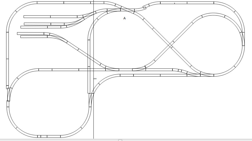

Messagepar LL33 » 01 03 2015 à 20:34
le croisement A du haut est en fait une TJD

Messagepar Eric binamé » 02 03 2015 à 01:25
LL33 a écrit:
La centrale importe peux en ce qui concerne le plan de voie. Une multimaus serait parfaite.
La ou il faudra bien réfléchir ce sera pour éviter les court circuit. Les modules de boucle de retournement te seront très utile.
Mais ces modules peuvent être de n'importe quelle marque compatible DCC.

Messagepar LL33 » 02 03 2015 à 14:10
t'en a de drôles Eric " évité les court circuit " sa va pas être facile vue mon niveau de compréhension de la chose électrique, car d’après ce que j'ai lu avec le digital ont fait toujours la coupure sur le même rail. mais la avec toutes ces boucles de retournement automatiquement si je suit le fils du rail je me retrouve de l'autre coté H4 je sent que sa va encore être une partie de plaisir a faire un truc qui marche. moi je suis un manuel pas un technicien. :F9
