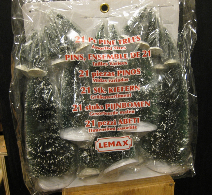

j'ai déjà expliqué il y a quelques temps que je récupérais des sapins de Noel miniature, et moyennant un peu de barbouille à l'aérographe, et du flocage, ça donnait des super sapins pour les fonds de décor !
Comme chaque année, j'ai donc visité les soldes de fin d'année ... et j'ai encore trouvé un sachet de sapins à pas cher du tout !! (moins de 10 €)
il y a 21 sapins ... les plus petits : 5 cm (± 4 m en Ho, ± 2 m en O) les plus grands :20 cm (± 17 m en Ho, ± 9 m en O)

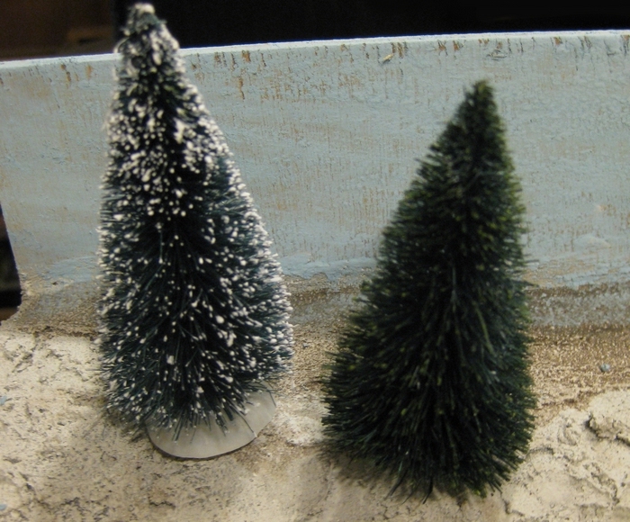

ici, j'ai voulu faire rapide et simple ... j'ai donc trituré le sapin pour enlever la "neige" (ça part vraiment facilement) et ensuite un peu de peinture acrylique "vert sapin" légèrement diluée appliquée au gros pinceau :
avant ... après ...
de quoi garnir à pas cher les fonds de décors rhétiques ... :ipb-251
