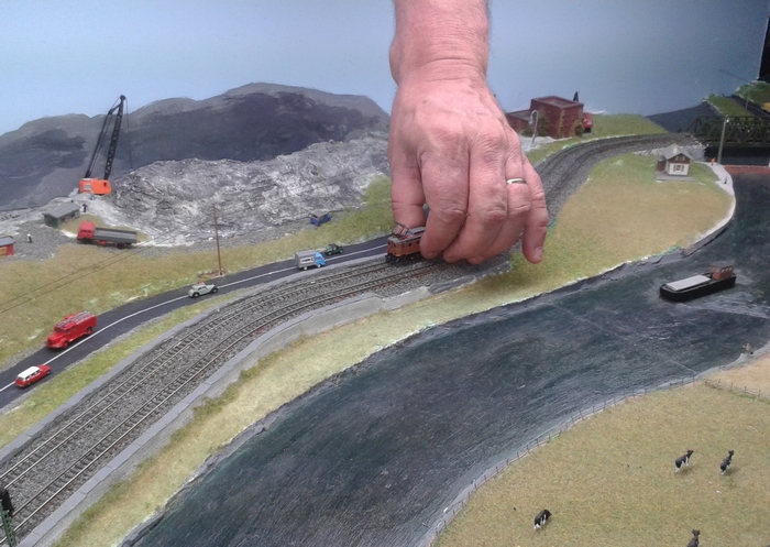

Re: Problème dcx76z
Messagepar pelican » 17 04 2015 à 10:27
je confirme !!! :ipb-251

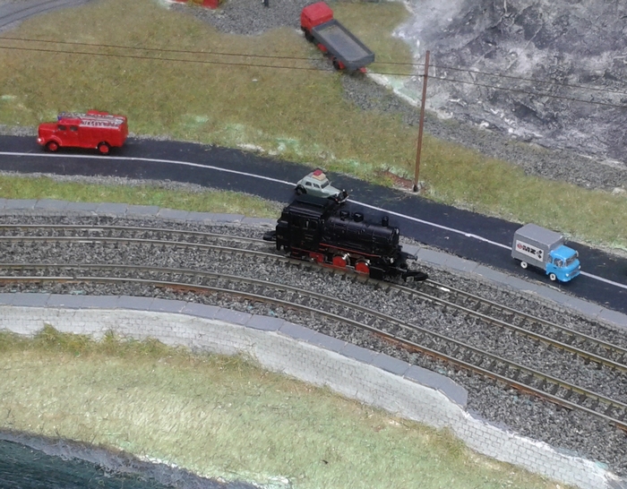

l'animal a réussi à digitaliser une 030 Marklin en Z ... :C4
Bon, pour la faire rouler, ce ne fut pas sans mal .. :F9
