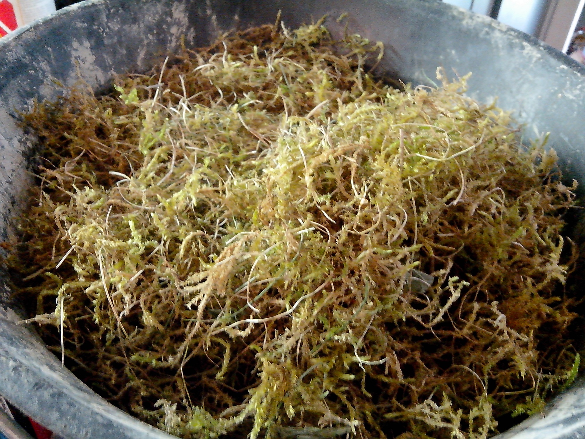

Bonjour à tous.
Grâce à mes poules qui ont gratté mon herbe pleine de mousse, j'ai récupéré un seau de cette mousse mais je voudrais juste savoir si il est possible de l'utiliser comme tel pour décorer le réseau? Soit en la chauffant au départ pour éviter les bêbêtes ou autres techniques d'utilisation.
Merci à tous.

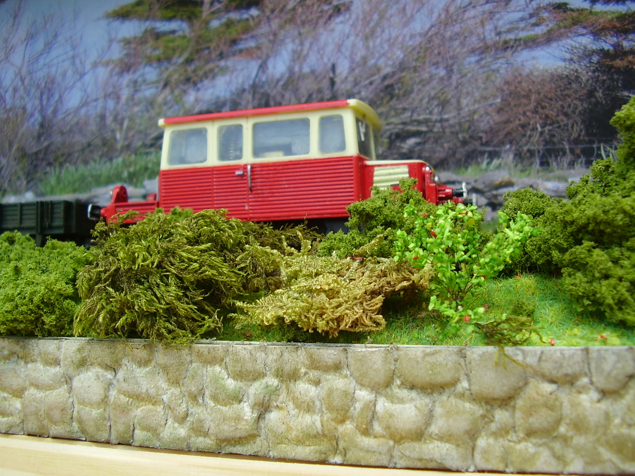

Si tu la dessèche (micro onde, à côté de la chaudière...) quoiqu'il en soit, au bout de quelques années elle va devenir fragile et chaque secousse va la faire partir en poussière.
Pour pouvoir la conserver indéfiniment il faut la faire tremper (et bouillir?) dans de la glycérine si mes souvenirs sont bons
Tu peux voirICI
Je préfère les mousses synthétique que je délite, étire ou floque à l'envie
