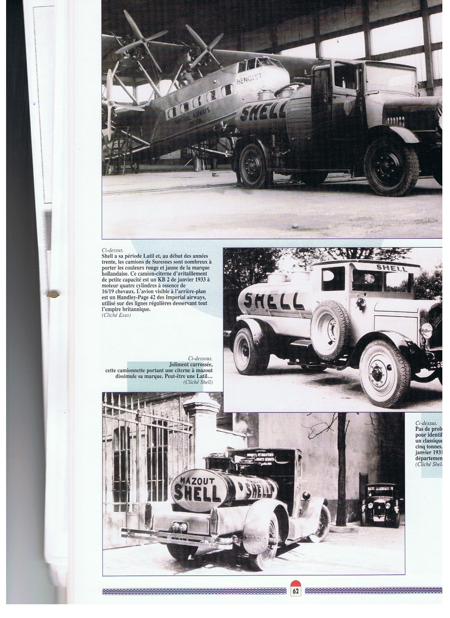

Eh oui, mais je suis en train de faire un petit camion Shell des années 30 au 1/43, d'après une photo parue dans "charge Utile", alors...y faut du Shell H4 H4 H4
C'est celui du milieu, sur la base d'un châssis de camion militaire Russe.

Merci pour tous ces liens, j'en connaissais déjà un...mais ce sont des graphismes récents, pas comme ceux de ma photo :cry: :cry: :cry:
