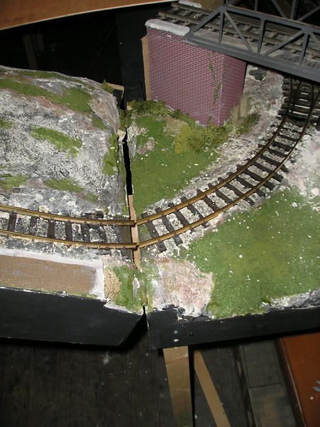

j'ai testé un pont levis en IIm, avec des charnières (espèce de Gond !)il faut placer les charnières au dessus du plan de travail, pour que les voies se lèvent et se repositionnent sans accrocher !
pont 2.jpg (111.63 Kio) Vu 5760 fois

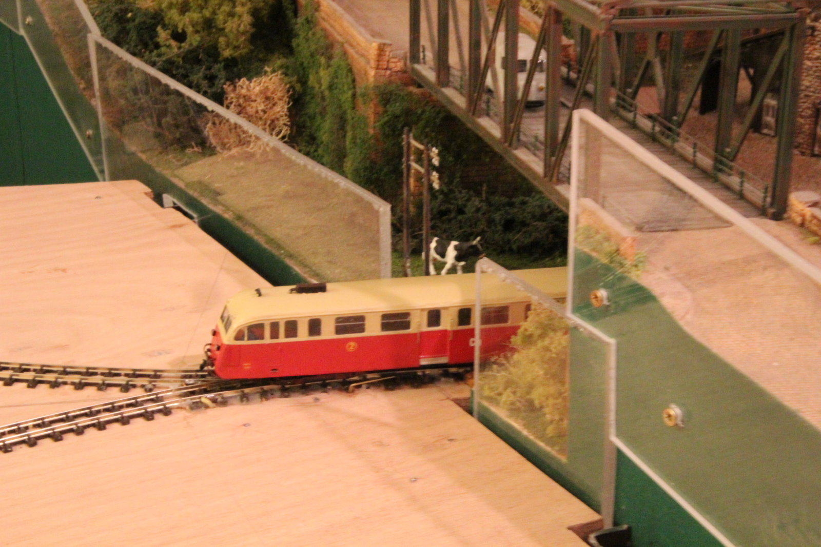

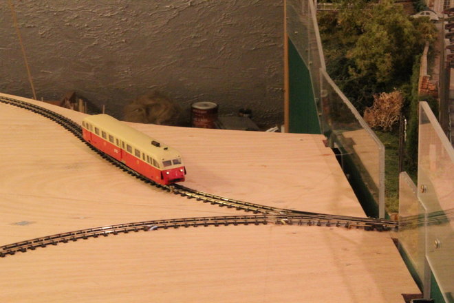

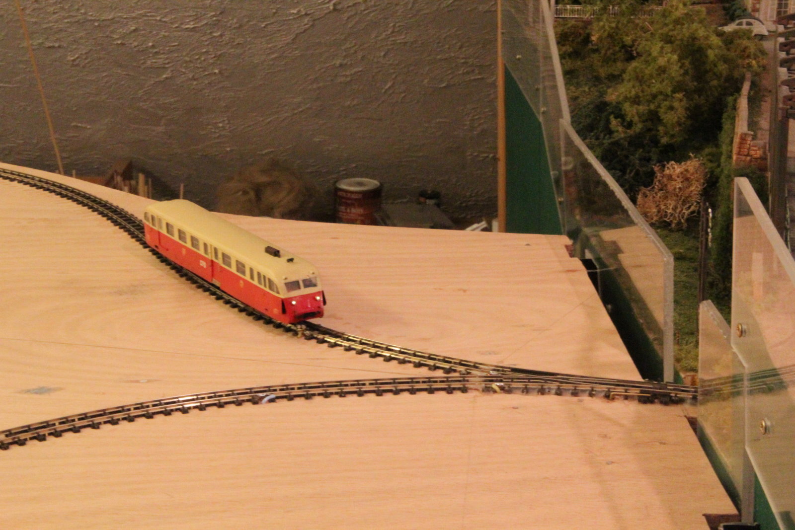

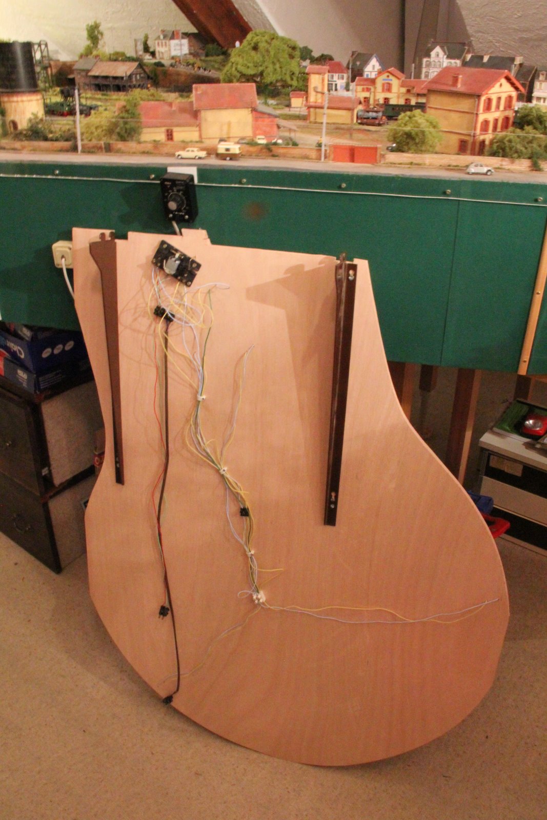

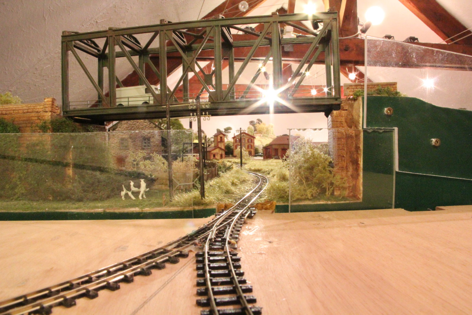

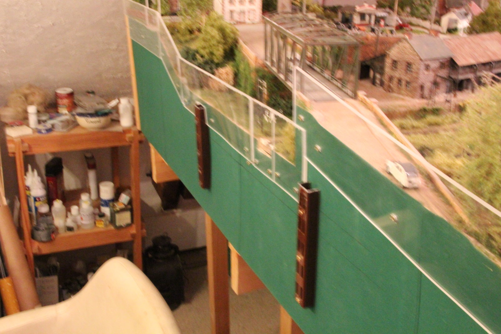

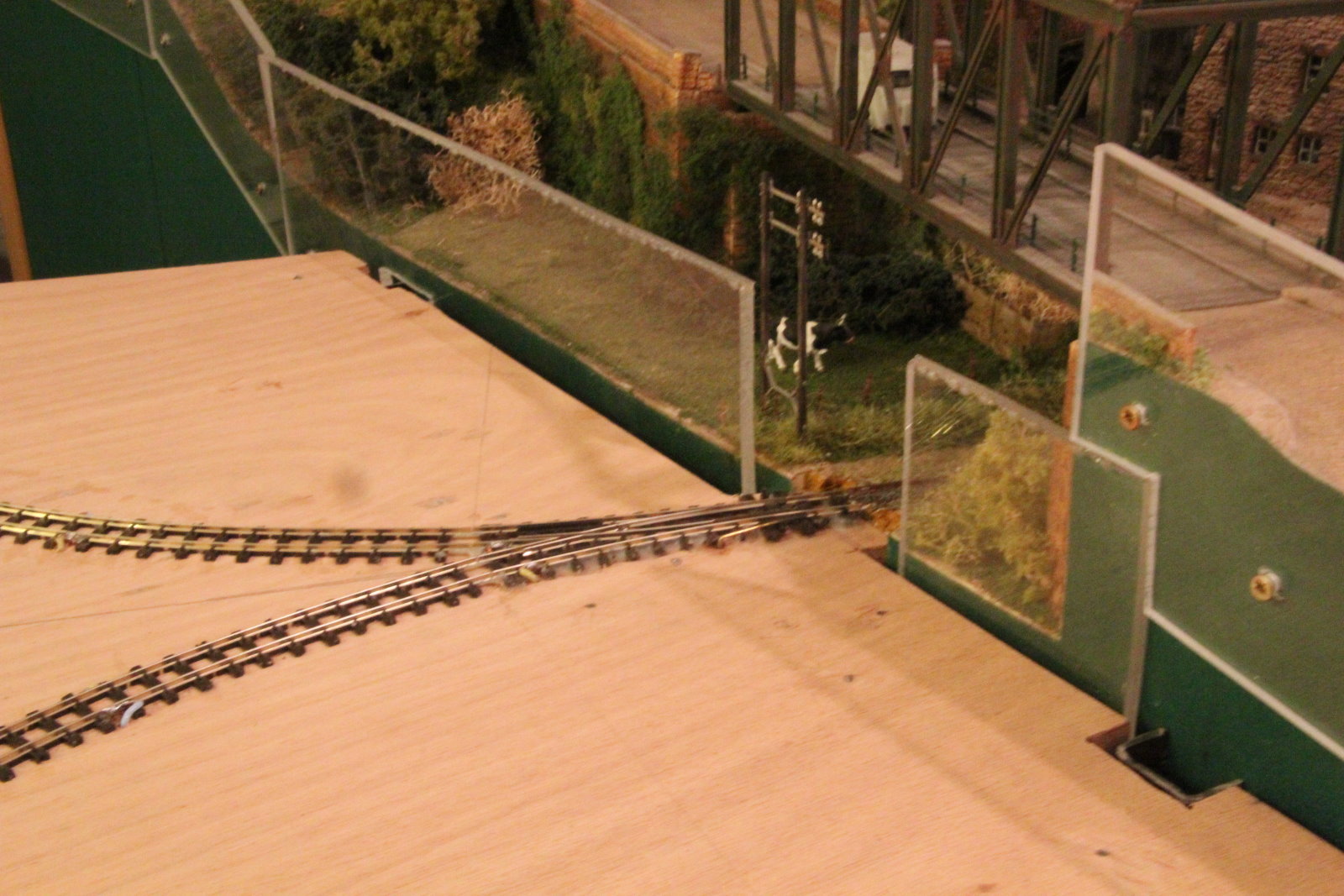

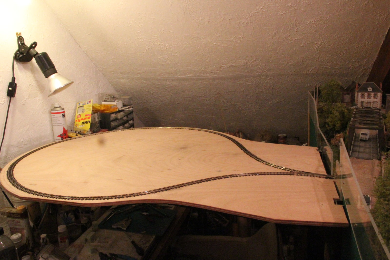

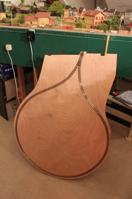

Messagepar bernardhenri » 08 12 2013 à 00:20
C'est fait!
Donc, c'est une raquette sur crémaillère. Les alimentations de voies et du moteur de l'aiguille se font par des dominos enfichables.
Un interrupteur permet d'isoler un convoi sur la boucle de retournement, pendant qu'un autre peut évoluer entre les quais et le dépôt
Elle se place au-dessus de ma table de travail
En fonctionnement
