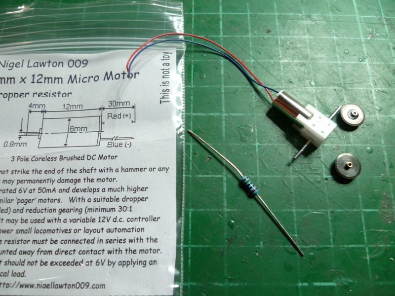

Aprés remplacement moteur voila a quoi ressemble la motorisation
Les roues proviennent de wagons N par exemple suivant le diamètre souhaité, les adapteurs de diamètre (vendus par Nigel) sont ici visibles une fois l'axe en N retiré.
La réduction est moindre que celle adopté par Cyril qui quoique parfaitement exacte je trouve un poil trop lente C7 My two cents en fait :H1
Pour moins de quarante euros une petite motorisation for sympathique

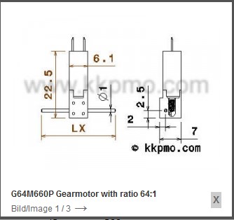

Voir ICI
Disponible également des roulements subminiature en 1 ,1.1,1.5 ,2,3,4 et 5mm permettant de s'affranchir des paliers laiton #B6
