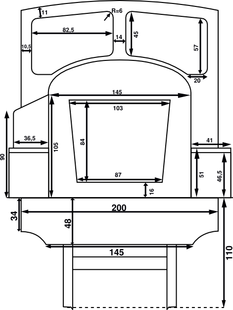

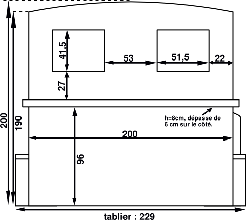

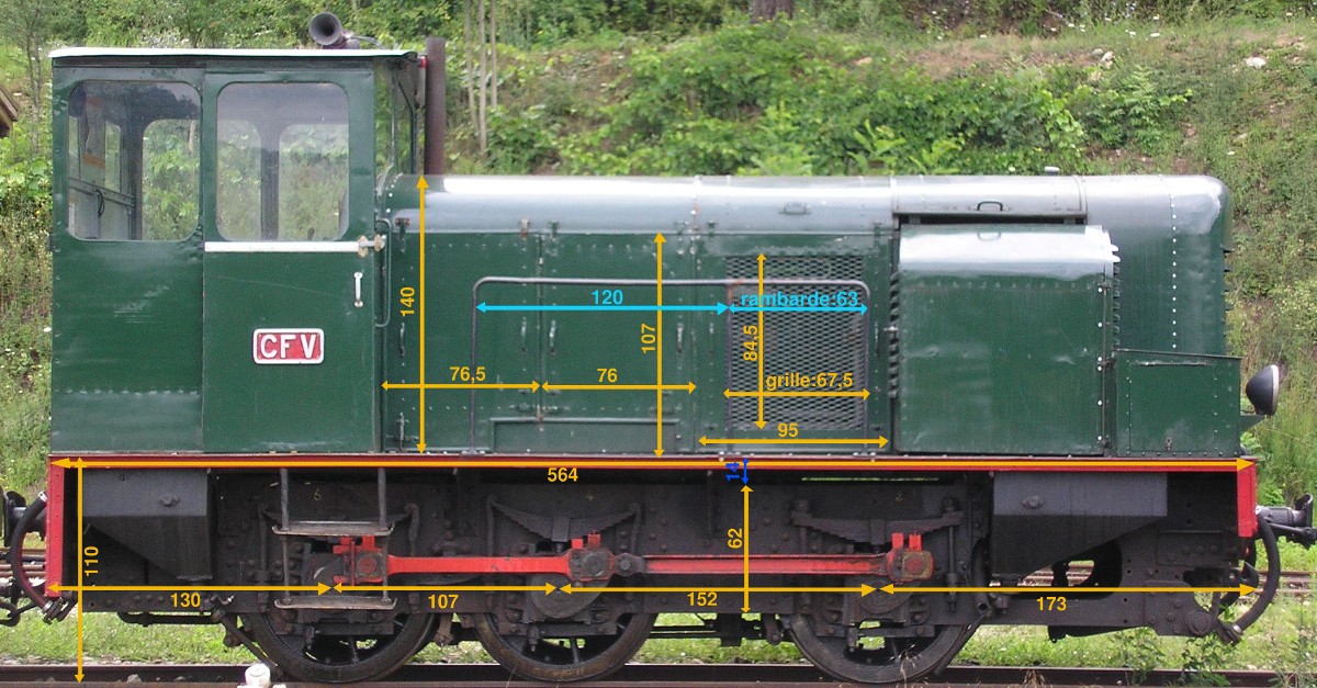

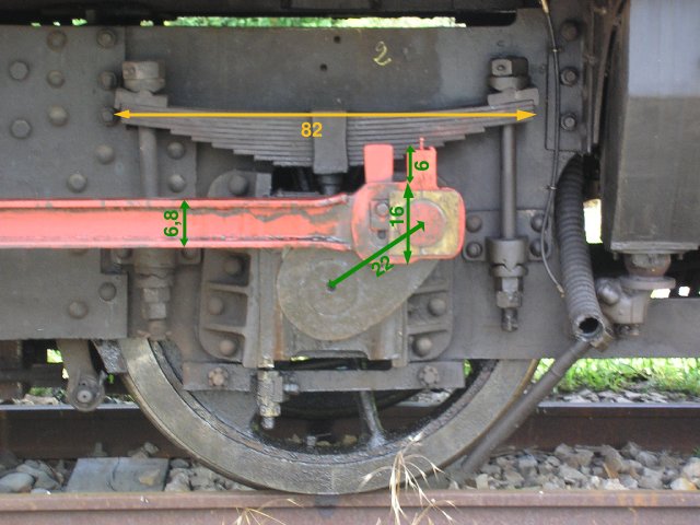

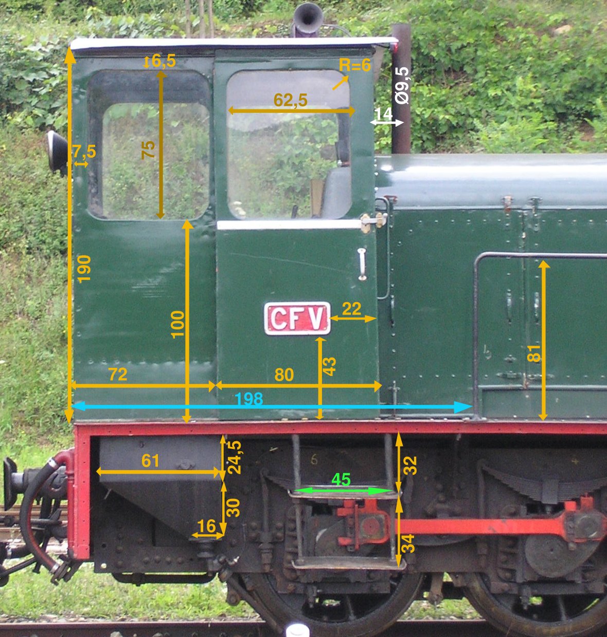

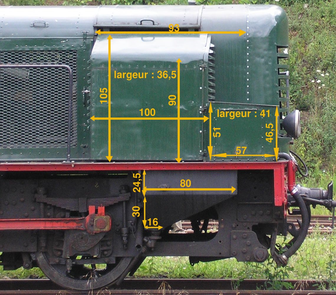

Suite à la discussion que j'ai eue à Sedan avec Malletslm :F5 , j'envoie la quasi-totalité des dimensions que j'ai mesurées en 2011 sur le locotracteur CFD Y. Mon carnet de notes tel quel n'étant pas très lisible, je l'ai mis au propre sous forme de schémas et de photos cotées, j'espère que c'est compréhensible et si possible exact #B9 . Bien sûr si vous trouvez une bizarrerie (cotes contradictoires, fausses, pas claires…) n'hésitez pas à le signaler :maitre: .
Toutes les dimensions sont en centimètres. En cliquant sur les photos elles doivent s'agrandir.
On commence par le milieu :
L'arrière :
L'avant :
Vue de devant :
Et de derrière :
(J'ai du redessiner les vues de face, faute d'avoir pu les prendre en photo).
Et si besoin, j'ai d'autres photos, sans cotes. Il me reste encore quelques cotes à dessiner concernant les bielles et le tablier, je m'en occuperai dans les jours prochains (j'envisage vaguement d'aller dormir cette nuit :H2 ).

Messagepar Bicabine » 16 10 2013 à 20:00
J'ai mesuré en détail le Y, succinctement le capot arrière du X, mais pas les 62 et 70… :C6
Les cotes restantes sont prêtes :
Et j'ai modifié le plan de l'arrière, j'avais oublié la largeur du tablier. La nouvelle version est disponible à la place de la précédente.
P.S. - Diamètre des roues :
On peut mesurer le rayon des roues entre le "trou" dans le maneton qui marque l'axe de l'essieu, et la limite du bandage bien repérable au niveau des sabots de frein. En utilisant les autres cotes comme échelle, on trouve un diamètre de 90 cm.
