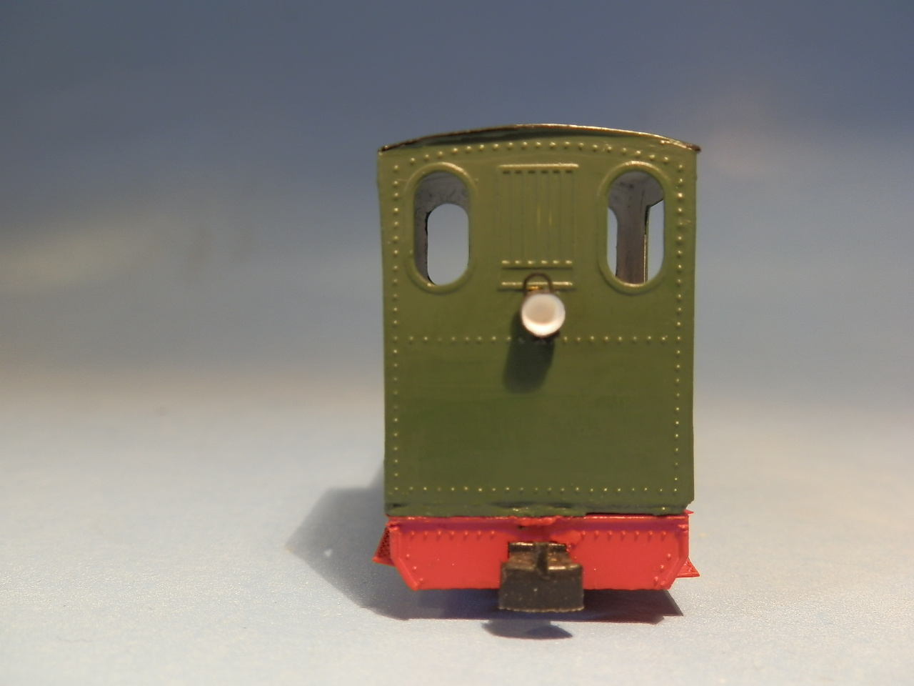

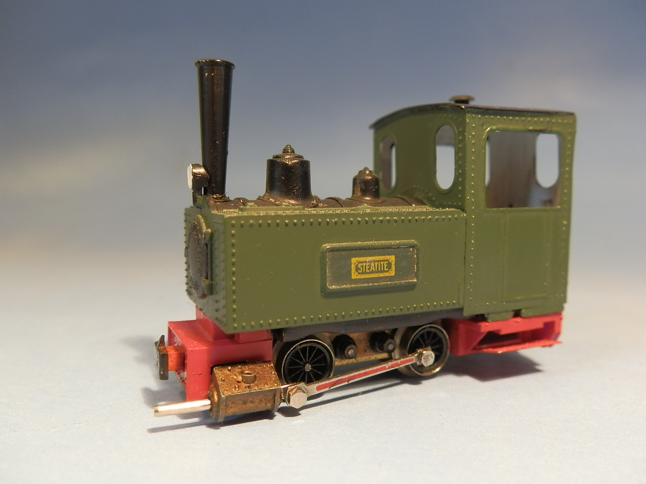

Une question en appelle une autre ... Un ami revient d'une bourse en Allemagne et il a ramené ceci, une loco decauville Jouef Ve, rien d'anormal jusqu'ici, mais il s'avère que la cabine ouverte d'origine a été remplacée par une cabine fermée en laiton assez bien gravé ma foi, manquent les rambardes ... A votre avis, une production personnelle (bien étudiée et aussi bien réalisés) ou petite série artisanale a la demande ???
Abran
Abran
Messages: 4370
Localisation: Marseille
Re: Remise en état
Messagepar YVES » 20 04 2015 à 20:04
A mon avis, c'est une réalisation personelle : trés réussite !
