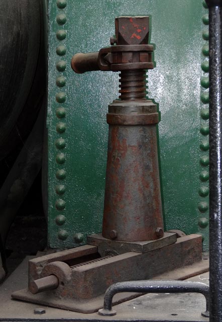

Messagepar 3DMetrique » 11 06 2013 à 13:27
Si c'est ça que tu cherche, il me reste une petite place sur un plateau de prototypage, je peux faire un modèle en bronze tout à fait sympa, mais il me faudrait au moins une cote prise sur le modèle. Ou quelqu'un à peut être un plan. J'aimerai réaliser aussi des vérins d'atelier, mais j'attends toujours des photos avec des cotes... C7

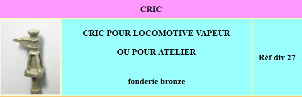

Messagepar Victor le chat » 11 06 2013 à 17:09
Mécanics Trains #B5
Un peu gros pour le HO, mais ce sont ceux que Dominique Buraud a utilisé sur "Soumagnac" #B5

Messagepar La Mouette » 11 06 2013 à 17:25
Il les fait pour quelle echelle Seibel ??

Messagepar Douglas » 11 06 2013 à 18:01
HO Gilles! ;)

Messagepar La Mouette » 11 06 2013 à 18:08
Ils sont vraiment trop gros ?

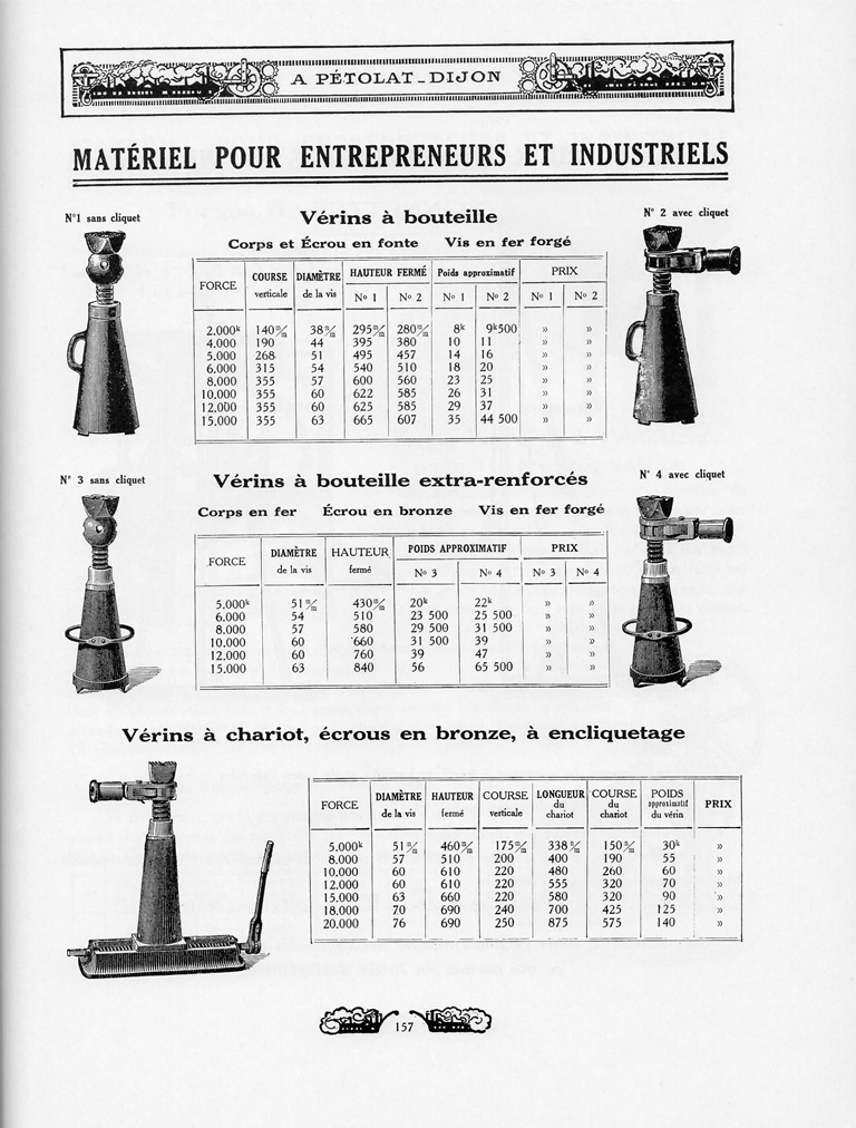

Messagepar mlm » 11 06 2013 à 18:35
Y a de toutes les tailles alors..... :rod_siflet :rod_siflet
Extrait du catalogue Pétolat

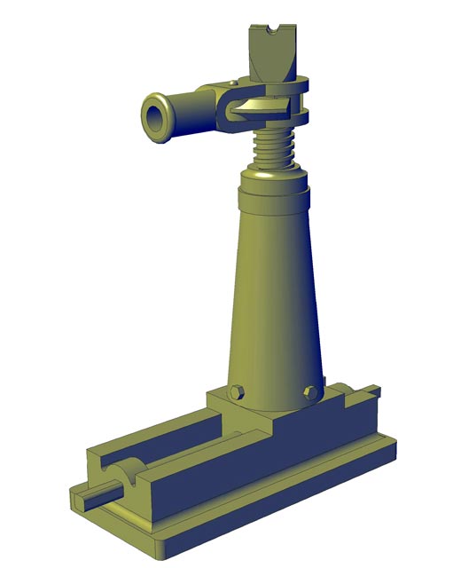

Messagepar 3DMetrique » 11 06 2013 à 19:57
Voilà ce à quoi j'arrive après quelques coups de souris à partir des cotes du catalogue de mlm pour un vérin de 10 tonnes il fait 7,8 mm de haut.
je pense aussi le produire aussi en O #B6

Messagepar La Mouette » 11 06 2013 à 20:12
3DMetrique a écrit:... quelques ...
Quelques c'est déjà plus du domaine des unités chez Cyril ! :rod_mdr2
