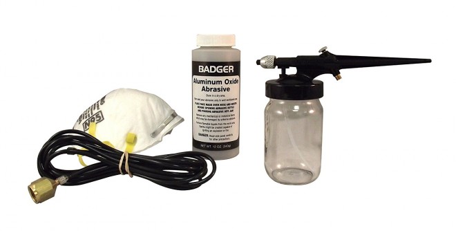

J'avais réalisé quelques essais a partir d'un kit de sablage "Badger" de prêt qui ne m’avait absolument pas convaincu
Mauvaise aspiration ,débit trop important entrainant destruction des reliefs (surtout sur le métal blanc) et de fait surconsommation de poudre abrasive et de plus couteux.Bref pour moi out #B7

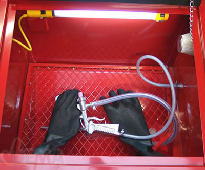

Effectivement c'est pour des petits travaux, j'avais un truc comme ça avant que je franchisse le pas avec une vraie cabine de sablage de 90 litres achetée (tout compris) aux environ de 100€ sur e-bay.
J'utilise du corindon blanc, du 50 µm il semble me souvenir, avec trois kg ça rempli bien la trémie. C'est vrai qu'il faut le compresseur qui débite derrière (250 l/mn) et surtout un bol décanteur pour ne pas avoir d'humidité. Après il faut encore le coup de soufflette pour éliminer les traces de corindon.

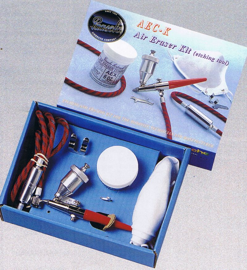

ça ressemble étrangement à un truc que j'avais acheté il y a10/15ans.....la marque Paasche il me semble....la sableuse pas la cabine....

Exact mlm il était même vendu chez Rougié Plé ce qui n'est plus le cas aujourd'hui
Il n'est d'ailleurs plus commercialisé par cette marque :maitre:

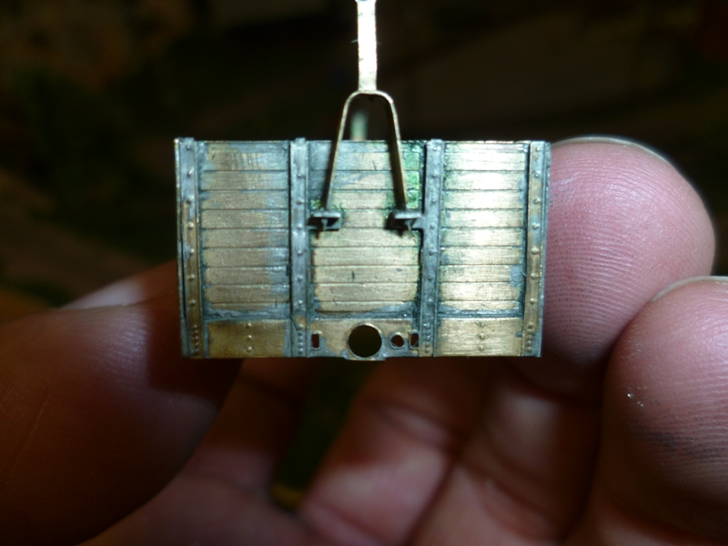

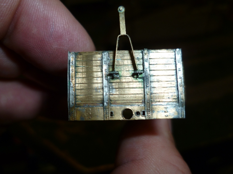

Messagepar Beyer-Garrat » 21 09 2012 à 18:28
Sur les faces du tombereau les résidus de flux ou de décapant voire de la soudure sont visible et risque d’empâter la peinture.
Vue ici en cours de sablage ce n'est pas encore tout a fait propre mais le décapage (sablage) est ici bien visible

Messagepar ffayolle » 28 11 2012 à 09:20
3DMetrique a écrit:Effectivement c'est pour des petits travaux, j'avais un truc comme ça avant que je franchisse le pas avec une vraie cabine de sablage de 90 litres achetée (tout compris) aux environ de 100€ sur e-bay.
[ http://www.passion-metrique.net/forums/gallery/image.php?album_id=202&image_id=6377 ]
S'agit-il de cette cabine trouvée sur Ebay ?
http://cgi.ebay.fr/Neuf-CABINE-DE-SABLA ... JG_Auto_Pièces_Outillage&hash=item564ca6e781
