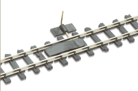

Messagepar yvannee » 05 11 2011 à 15:40
Tu as les dételeurs manuels de chez Peco Hoe .C'est ce que j'utilise sur un petit réseau. Faciles à trouver et peu onéreux.Il m'en reste quelques pièces si cela t'intéresse.

Messagepar yvannee » 06 11 2011 à 16:08
Les dételeurs Peco (Réf. SL-430 /2 par emballage) sont valables pour tous les attelages standards à boucle ( Roco, Liliput, Egger- Bahn , Bemo ...) Si tu veux des photos, contactes moi par MP , car je n'arrive pas à les passer sur le forum.

Messagepar Kazh du » 07 11 2011 à 09:56
cyril a écrit:sa fonctionne comment?
Le levier soulève la plaquette entre les rails ce qui provoque l'ouverture des boucles placées au dessus.
C'est la même chose que l'utilisation d'un bâtonnet pour soulever les pattes sous les boucles, technique rustique mais efficace :C9
