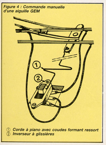

Messagepar Tyrphon » 09 09 2011 à 19:14
J'ai utilisé beaucoup ce type d'inverseur, avec une transmission par corde à piano assez grosse, en zig zag formant ressort. Ci après un dessin fait par le dessinateur de RMF d'après un croquis à bibi:
commande aiguille.jpg (77.71 Kio) Vu 2362 fois
C'était dans un article sur Vindieu-La-Belle-Eglise, du temps où le module avait encore de la voie et des aiguilles GEM code 100. D9 J'ai ensuite remplacé les aiguilles par des Bemo-Shinohara code 70, mais j'ai gardé le même types de commande. Simplement, j'ai placé les inverseurs sous le plateau au lieu de les mettre sur le plateau, et j'ai ajouté des petites tirettes en façade pour commander les inverseurs
Quand la commande était un peu loin de l'aiguille, je maintenais la corde à piano par des guides (tube ou... agrafes).
Bien entendu, il faut choisir des inverseurs qui ont une course plus grande que les aiguilles. Plus la course est grande, plus c'est facile à régler.

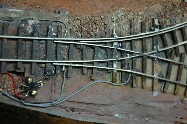

Messagepar Tyrphon » 09 09 2011 à 19:27
Cela dit, je dois ajouter que l'adoption d'un levier fonctionnel à l'échelle n'interdit pas l'alimentation du coeur. On peut installer un switch (Peco, par exemple) actionné par une partie mobile de l'aiguille.
Voici une installation provisoire et sommaire d'un tel switch sur un "stub" (aiguille à rails mobiles) que je compte actionner par un levier "harp" tazunien:
La traverse mobile de l'aiguille vient juste pousser le levier du switch (muni d'un ressort de rappel) en fin de course.
