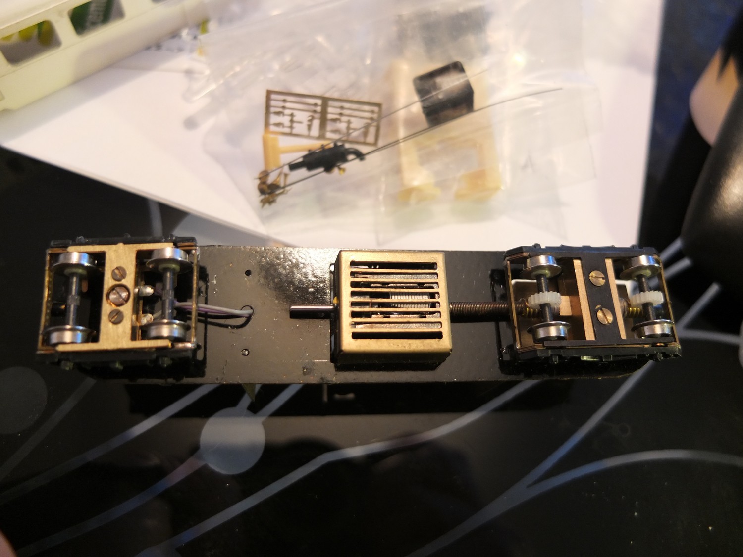

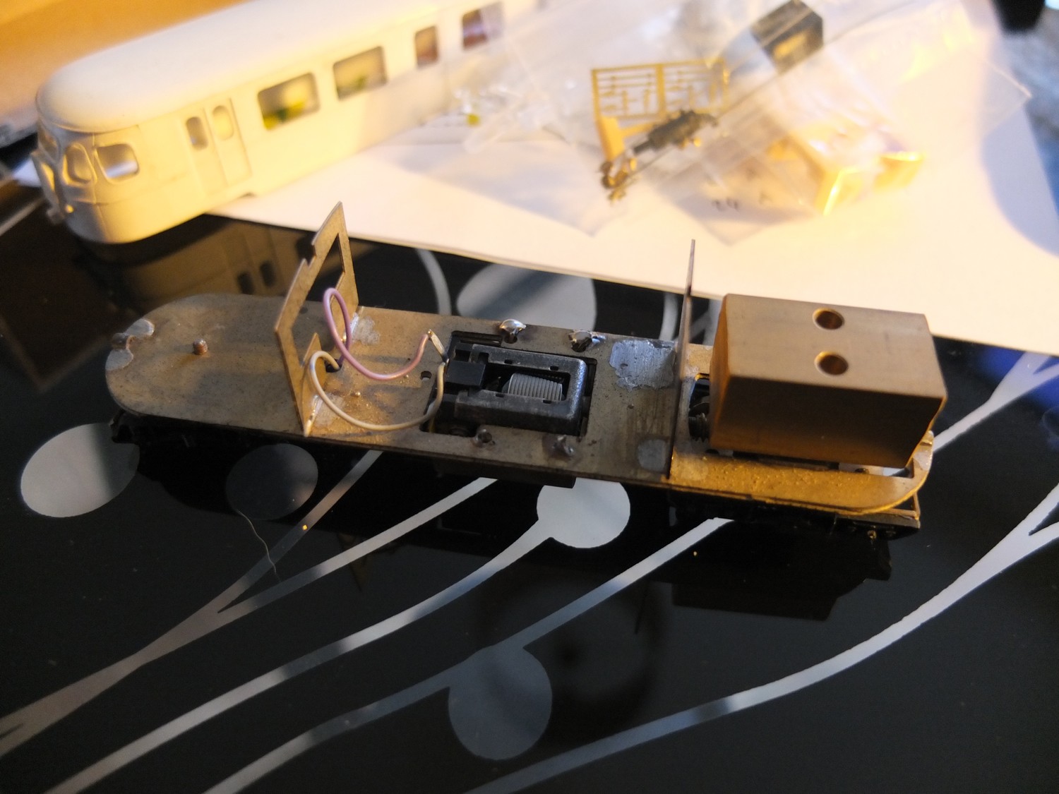

J'ai une bonne série de Billard A80 D mougel, avec plusieurs motorisation, pour terminer par un seul type la mécaniqueinterfer mais coté moteur ça toujours pas ça. J'ai donc monté des moteur Mécanic Train sur les chassis d'origine .......mais ma vue ayant baissé impossible de monter corectement les boggies tout est en CC mainstenant que j'ai trouvé une super loupe je vais me relancer la dessus.

Bonsoir, c'est intéressant tout ça ! #B6 : toute la famille "Billard Mougel" et/ou "Mougel par Interfer" (A80D, A150D, A150D2) est au complet ! :D
Je me bats moi aussi avec des courts-circuits récurrents dans les bogies de la BB Brissonneau et Lotz Mougel, que je viens de retirer du service pour la nième fois :? ... Heureusement je n'ai jamais eu ce problème avec les autorails, qui sont tous des Mougel "d'époque" #A4 avec mécaniques d'origine non modifiées !

Il faut dire que l'espace entre la roue et le boggie est plus que limité !!!!!! et que c'est tres facile de se louper au montage meme Interfer le reconnait; je pense trafiquer le boggie pour rajouter le milimetre qui manque pour ne plus faire de flamme !!!avec mma loupe je dois y arriver maintenant :mrgreen:

Bonne idée, avec le volant d'inertie, le comportement doit être bien meilleur.

Tout mes autorails HOm ont un moteur Mécanic-Train (celui qui ce fait plus) et une mécanique Interfer, à l'époque j'avais pas de loupe pour bosser H4 maintenant ça devrait aller mieux :rod_siflet les moteurs interfer, les Mabuchi Danslacolle chauffent trop vite et fondent la durit servant de transmission, ce qui la fait patiner ça aussi faudrait revoir. Quand je me remettrais dessus je vous dirais.
