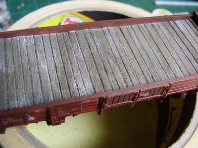

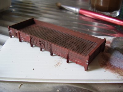

premiers essais de patine d'un plancher de wagon, mise en couleur bois neuf puis vieillissement. Peinture acrylique, couleur neuve au lavis puis vieillissement en brossage à sec.
Bon excusez l'échelle qui n'est pas en voie étroite.... :rod_siflet

Tu n'as pas a rougir Kazh Du, c'est pas mal du tout #B6
