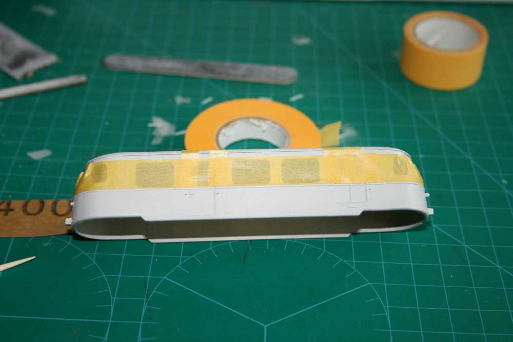

D'abord un pose une petite bande verticale dans les renfoncement des portes c'est là que l'on a souvent un jour où la peinture vient:
Ensuite on pose une bande qui limite les couleurs sans se soucier de trop tendre dans les creux puisqu'on a protégé avant

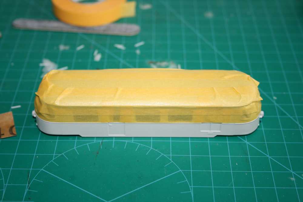

On termine de masquer la caisse

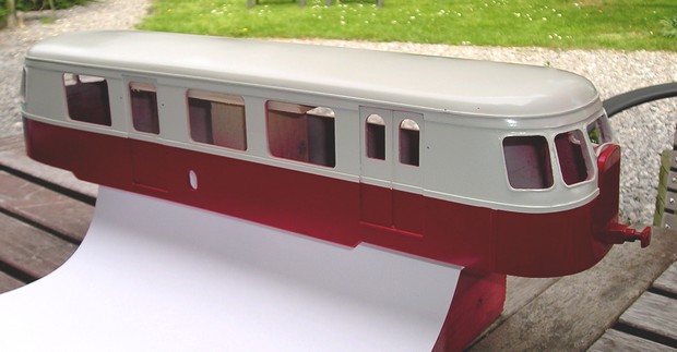

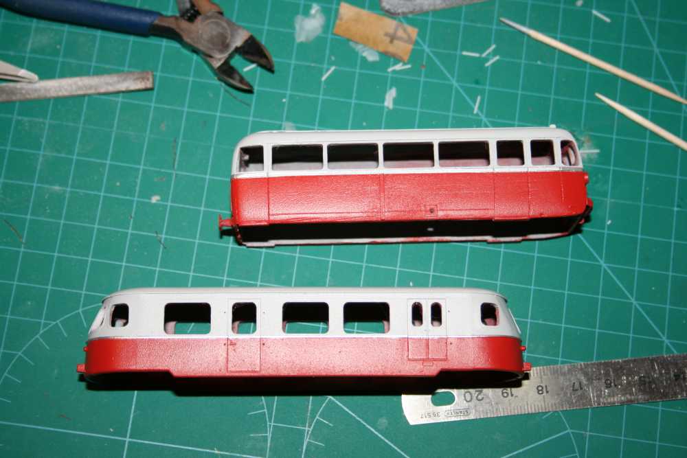

Comme j'avais masqué au dessus du joint médian que je veux faire en alu, je recomence l'opération en dessous une fois que le rouge est sec et on a une bande bien plus propre que ce que je faisais avant au pinceau
