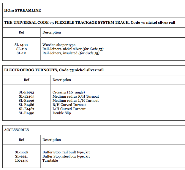

A priori, il me semble qu'en H0m la question ne se pose pas chez Peco: sur leur site (voir ici, vers le bas de la page) on peut constater que toute la gamme d'appareils de voie en H0m (croisement, aiguilles droites et courbes, TJD) est systématiquement "Electrofrog", avec des références commençant par "SL-E"... :idea:
PS: Pour plus de clarté, j'en profite pour mettre un extrait du lien ci-dessus en fichier joint, montrant toutes les références du catalogue Peco (à ce jour) en H0m. #B5

Il me semblait avoir vu à quelque part des aiguilles Hom en insulfrog, mais le lien de MalletSLM est sans appel. Me suis gourré :C6 .
