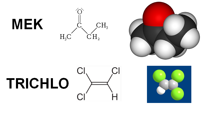

La Mouette a écrit:Acetone, Trichlo, MEK, Chloroforme... #B1
Y aurait pas aussi le Butanone ? :mrgreen: :mrgreen: :mrgreen:

Heu le butanone (butan 2 one) c'est pas le MEK justement ?? :F9

Ben pendant que l'on parle de ça, apparement le MEK vendu désormais par Slater's serait en fait du Trichloréthane, le MEK étant hautement inflammable...
RIen à voir avec le Trichoréthylène ?

Nan, je sais que le Mek n'est pas du Trichlo, mais est ce que le Trichloréthylène et le Trichloréthane sont la même chose ?
Il est certain que le produit vendu sous l'appellation de MEK Par Slater's n'en est plus, le MEK étant hautement inflammable, il indique désormais sur les flacons non-flammable, ce qui lui permet de continuer à en vendre par la poste, mais en même temps ce n'est plus du MEK. D'après les infos que j'aurais eu, ce serait du Trichloréthane...Or Je pensais que le Trichloréthane était de la famille du Chloroforme... :maitre:

Le chloroforme c'est du trichloromethane CHCl3
Le 1 1 1 trichloroethane CH3-CCl3 est bien de la meme famille. des alcanes hallogénés.
Vendre le trichloromethane sous l'appelation MEK qui est lui une cetone c'est quand même un peu ... :shock: pour le moins ...
