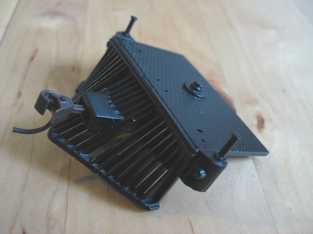

j'avais complété un colis de chez Favorite Spot avec des "2-6-0 pilots with operating magnetic couplers" de chez Bachmann, pour remplacer l'avant de ma mogul (équipé d'origine par un coupleur factice !!!) H4
pour une poignée de Dollars, on a 2 ensembles sous blisters, ref 29908 et j'ai procédé au remplacement : une vis à démonter, sortir l'avant, replacer par le nouveau, revisser, et remettre les tirants sur la loc ... le plus dur fut de trouver un tournevis ! C7
et ça marche ! on va pouvoir manoeuvrer avec la Mogul ! :ipb-251
la pièce de remplacement :
montée sur la machine

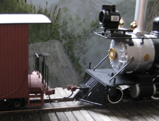

coupleur sur machine.jpg (70.31 Kio) Vu 2534 fois
et l'attelage fonctionne ! :ipb-251
coupleur attelé.jpg (92.31 Kio) Vu 2534 fois
testé et approuvé par PME

Très jolie, la dernière photo ! #B6 ... elle donne presque le vertige ! #A8 :maitre:
