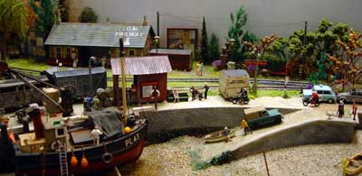

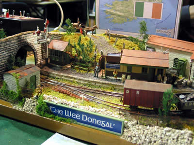

Voilà 2 exemples ( photos tirées du site de la GDNRS) dans le genre:
Le très symphatique "Port Foxdale" de Robin Winter. Une ambiance purement chemin de fer de l'Ile de Man....c'est tout petit et très beau.
Et le non moins craquant " Wee Donegal". Ambiance Irlandaise par le même Robin Winter.
Du grand art là aussi.
J'ai eu l'occasion d'admirer ces 2 petits chefs d'oeuvres dans des expos en angleterre. Cela roule très bien et en plus le public adore ça...
En espérant t'avoir donné quelques idées... :D
