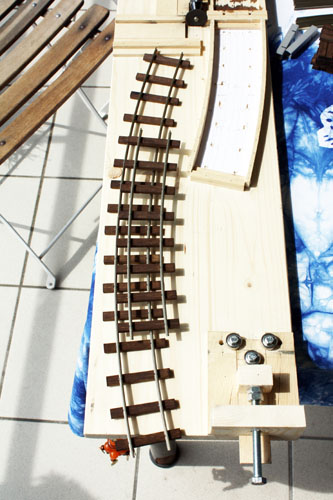

Tout ça pour faire quoi ? ... Un banc de fabrication de coupons de voies (droites, courbes) avec outil rudimentaire de cintrage, vite fait, mal fait mais super efficace !
Quelques photos

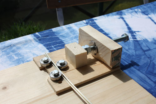

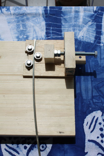

Le machin truc pour courber les rails (sinon ces betes là restent élastiques, et la courbe fabriquée devient un coupon droit :H2 )
Détail du machin vite fait avec 3 roulement à billes et une grosse vis pour serrer et courber le rail. 3 passage d'un rail dans ce truc suffisent à le courber proprement et définitivement.
Y'a pas à dire, le résultat est là :-P

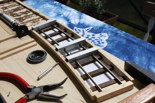

J'ai aussi fabriqué des gabarits pour maintenir l'écartement des rails à 32mm, en "usinant" aussi précisément que possible un profilé tube carré en alu
J'ai construit un gabarit en bois pour placer et maintenir les traverses (ramin teinté au brou de noix), placer et maintenir les rails ...
Avec tout ça, on peut fabriquer des coupons assez rapidement et en série #B5

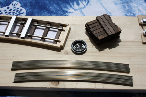

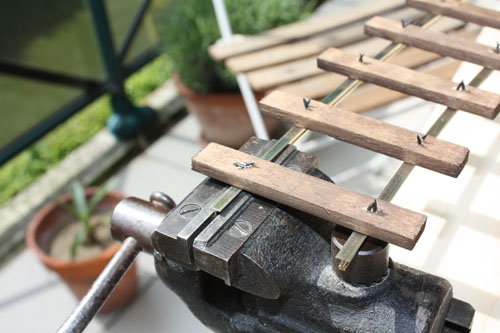

Une fois tous les spikes posés, je recourbe les spikes et je "claque" un coup de marteau dessus ... Ca fixe le tout ... et ça ne bouge plus ! #B6
Et voilà, de beaux coupons courbes biens réguliers ... Pour les coupons droits, c'est évidemment encore plus simple :rod_siflet
