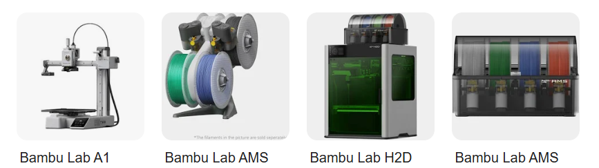

Messagepar Beyer-Garrat » 29 08 2025 à 09:47
Ah les certitudes...........
En 2020 une toute nouvelle firme a collé un grand coup de pied dans le monde de l'impression 3D après un financement participatif record
BAMBU LAB en lançant une gamme d'imprimantes qui sont devenues rapidement numéro 1 de l'impression PLA.
Actuellement il existe 4 modèles de base upgradable
Rapidement au premier coup d'oeil l'on voit une des évolution notoire les chargeurs de filaments (option) vous reconnaitrez au passage la A1 Mini utilisé dans une revue concurrente
de PME :rod_mdr2 :rod_mdr2
Intelligemment cette nouvelle gamme utilise ORCA slicer open source dérivé du code source de Cura qui hisse les imprimantes
fil au niveau de Lychee
A suivre......

Messagepar Beyer-Garrat » 30 08 2025 à 08:34
Alors quelles innovations ont apportés ces imprimantes lors de leur sortie la dimension Z (plateau mouvant qui manquait cruellement sur les premières imprimantes à fil)
la capacité d'accélération lors de l'impression j'usqu'a 500mm/s ,correctif pour maintenir la trajectoire de la tête pendant les accélérations (anti vibratoir) gestion de la température de la tête et du bed automatisé jusqu'à 300° pour la tête et 100° pour le bed (ABS) , axe carbone, nivellement auto, Têtes interchangeables ,Wifi,caméra etc etc .......
https://bambulab.com/fr-fr/p1
L'imprimante peut gérer jusqu'à 16 couleurs pas très intéressant pour nous modélistes ferroviaires ou filaments différents PLA, PETG, TPU, PVA, PET,
ABS, ASA nous y reviendrons plus tard :B3

Messagepar Storm » 30 08 2025 à 13:26
Tout à fait Jean Jacques #B6 Il y a un ressenti personnel et aussi la configuration: je connais bien JP et j'ai la chance de pouvoir passer chez lui régulièrement; effectivement, là où est l'imprimante résine, je comprends que l'odeur dérange :B3
Je viens de faire un tour rapide chez Bambou Lab et... Ca pique quand même pour des machines à fil :C4 Si je passe sur les machines "ouvertes" qui apportent peu par rapport aux Ender (enfin pour mon utilisation) on est à plus de 1000€ pour une X1 ou une H2 de base :?
Messages: 24051
Re: BAMBU LAB Connaissez-vous ? (Saga de la rentrée)
Messagepar Beyer-Garrat » 30 08 2025 à 13:45
Non la A1 mini est à 199€ et la X1 est le haut de gamme les autres se situe à la moitié hors promo de ton tarif.
Comme celles des concurrents
Tu n'aurais pas un peu de parti pris par hasard ? :H1 H6
