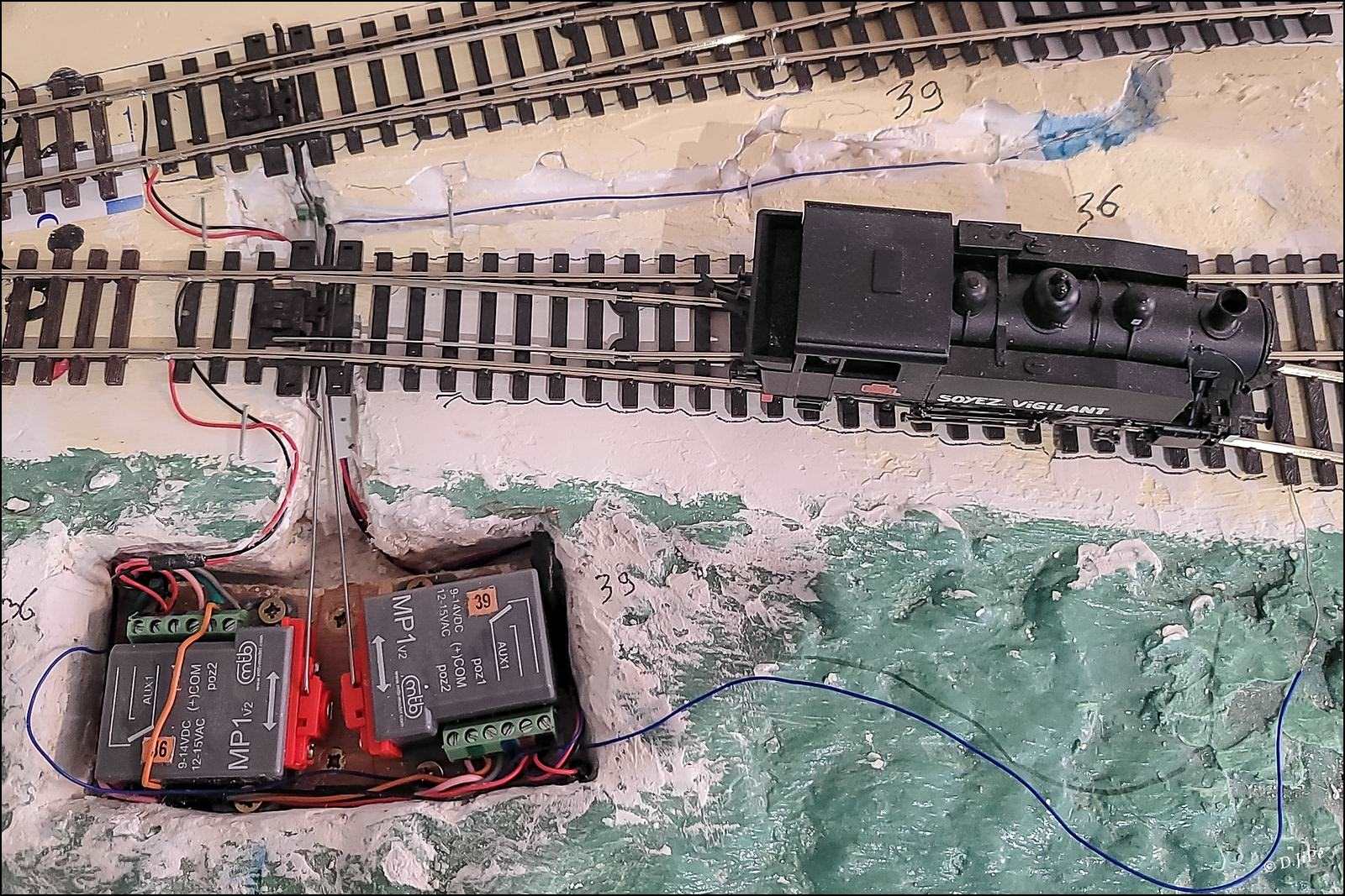

Bonjour à tous,
Au lieu d'utiliser un moteur Twistlock qui s'installe sous table, ce qui peut s'avérer difficile en cas de modification d'un réseau, je voudrais savoir si quelqu'un a expérimenté l'utilisation d'un moteur latéral Peco PL11 sur un aiguillage Peco HOm. Sur les sites qui commercialisent le moteur latéral, il est parfois indiqué qu'il ne peut être utilisé qu'avec des aiguillages HO. Peut-être que des petits ajustements seraient suffisants ?
Louis

Bonjour Louis,
Les aiguillages Peco, que ce soit en H0 ou H0m, fonctionnent de la même façon.
j'utilise des moteurs MP1 que j'ai pu mettre en latéral avec tige de rappel et enterré ou pas
Amicalement
Jean-Paul

Messagepar louis » 19 03 2025 à 15:26
OK, merci JP pour l'info. Effectivement ce moteur semble fonctionner avec à peu près tous les aiguillages. Il est juste un peu plus encombrant que le Peco PL11 qui est hyper compact et qui peut se cacher très facilement en surface. Si on ne peut pas utiliser le Peco, je me tournerai vers le MP1.

Messagepar Beyer-Garrat » 19 03 2025 à 15:29
En cas de mouvement lent il faut retirer le ressort de rappel de l'aiguille Peco (Ho, Hom ou Hoe) pour obtenir un mouvement régulier dans un sens ou un autre sans effort .
