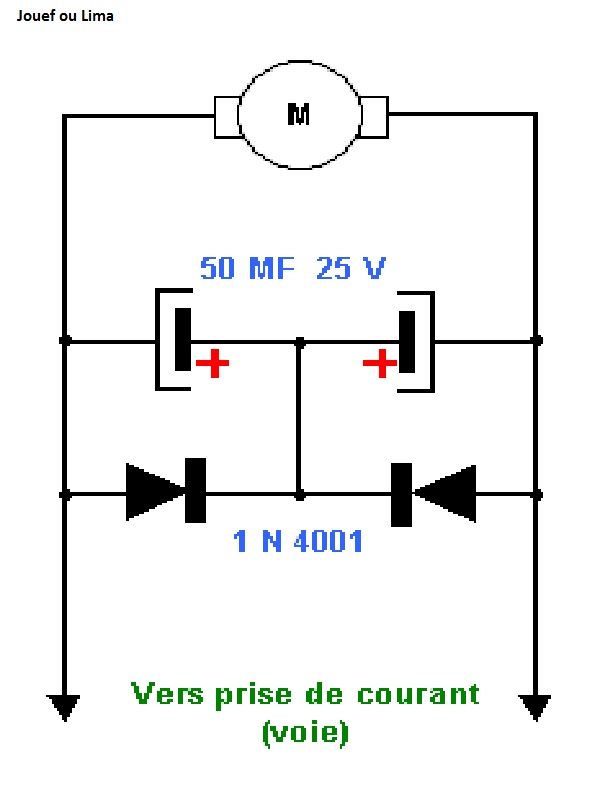

Messagepar Beyer-Garrat » 04 01 2025 à 17:48
Il y a une vingtaine d'années il existait un petit système prémonté le Roulnet qui évitait l'étincelage et favorisait (dans une certaine mesure le contact en analogique)
Nous en avons parlé a plusieurs reprise ici sur PME .
En voici le schéma qui peut être facilement reproduit :maitre:

Le Roulnet existait embarqué dans le matériel ou entre le transfo et la voie.
Je me suis toujours dit que les locomotives d'aujourd'hui, toujours assorties d'une platine électronique et, pire, les machines digital utilisées en analogique, n'aimeraient peut-être pas trop...

Messagepar Beyer-Garrat » 08 01 2025 à 09:27
Un moyen simple en analogique sur du matériel Hoe ? il n'y en a pas a moins d'embarquer un condo de 1 mf impossible à dissimuler en raison de sa taille .
ou alors modifier un wagon suiveur en embarquent soit un petit accu ,soi deux ou trois condo de valeur moindre qui pourraient donner une légère inertie
Le volant d'inertie ? idem la masse est trop faible ('en ai installé quelques uns) pour obtenir une marche sur l'erre par contre on obtient une marche
plus "ronde" sur des micro-coupures.
Désolé . :maitre:
