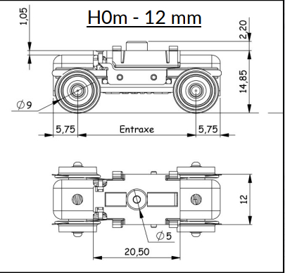

Cet artisan basé en Haute Savoie commercialise quelques accessoires et depuis peu des bogies moteurs .Conçus en 3D et imprimé en résine y compris les pignons et vsf
ils sont commercialisés par LR Modélisme.
Il existe une version Hom dont voici la notice :
notice-bogies-moteurs.pdf
(2.01 Mio) Téléchargé 146 fois
Entraxe de 28mm roue diamètre 9mm

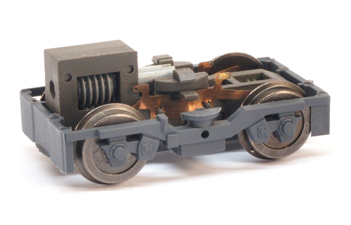

Par contre comment se fait la liaison du bogie au châssis?
Le Bogie tourne-t-il dans un cercle découpé dans le châssis, retenu et guidé par les deux pièces que j'ai cerclé sur la vue attachée.
Bien cordialement,
Bogie à motoriser Halling.jpg (46.92 Kio) Vu 18275 fois
Z105
Messages: 62
Enregistré le: 03 09 2024 à 04:17
Re: Bogie moteur Hom BD-Concept
Messagepar Beyer-Garrat » 03 09 2024 à 15:00
Oui c'est cela. (voir nouvelle notice utilisation)
https://bd-concepts.fr/wp-content/uploads/2024/08/notice-bogies-moteurs.pdf
Messages: 24365
Messagepar Patrick ze rabbit Deludin » 03 09 2024 à 15:40
La fixation et la rotation du bogie BD-Concept sont plus simples que le modèle Halling : un bête axe vertical créé à l'aide d'une vis fournie.

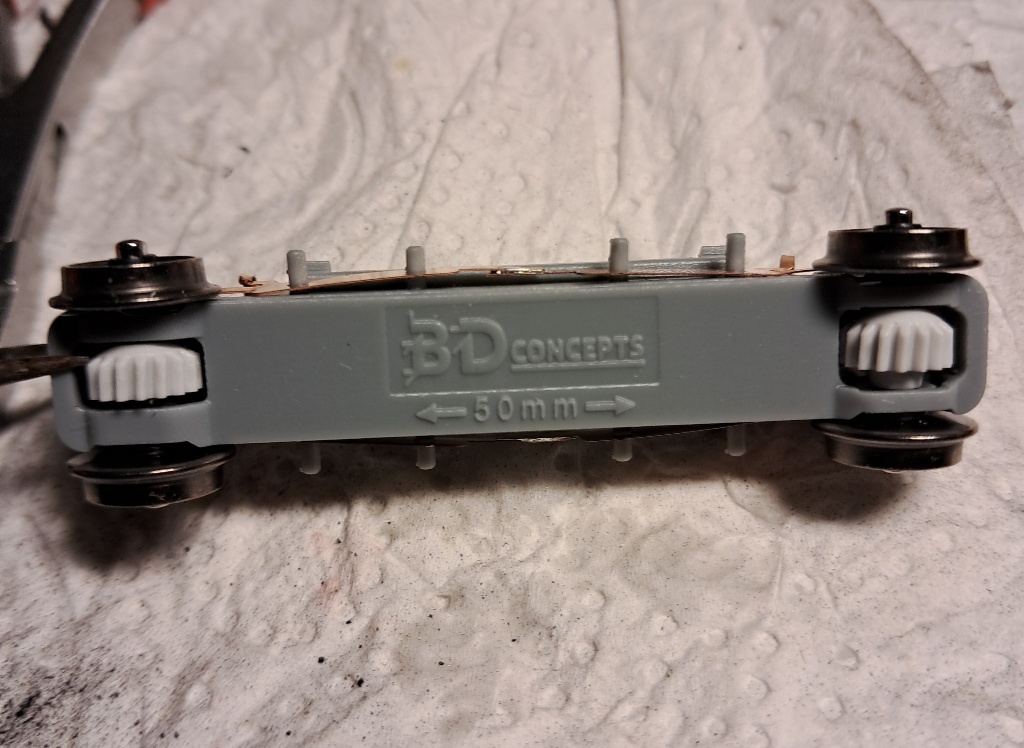

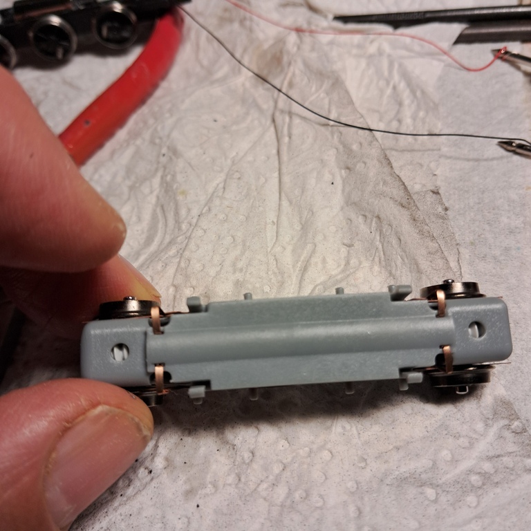

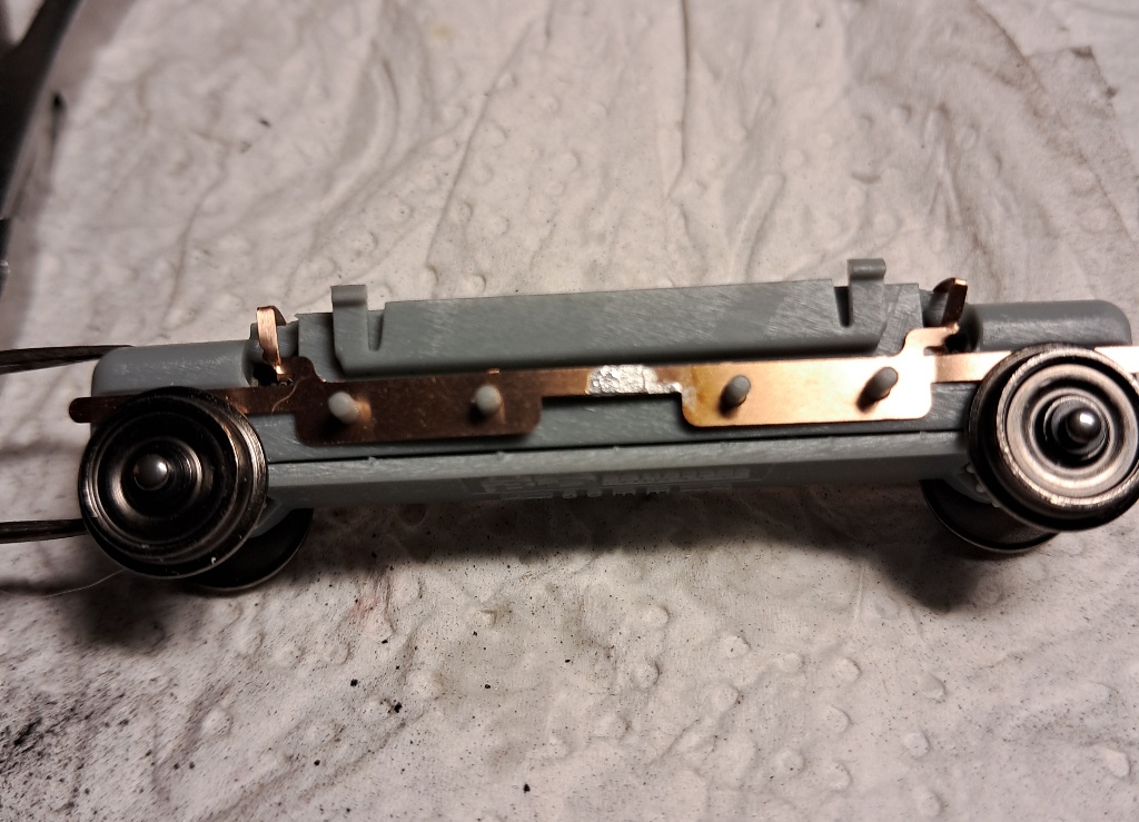

Remontée de post avec les photos d'un des premiers bogie moteur BD Concept du moins pour moi reçu (non ce n'est pas l'horreur de l'Ain ) C7
Les engrenages sont en impression 3D,le montage propre un coreless entraine le tout fonctionnement très correct, peu bruyant ,démarre sous 1,7 volt :maitre:
Messages: 24365
Messagepar Z105 » 13 04 2025 à 16:29
Je ne savais pas que BD Concept produisait des ensembles avec un tel empattement.
Cela ne semble pas un bogie car il n’y a pas de pivot mais plutôt destiné à un engin à deux essieux.
Pour quel engin est-il prévu ?
Z105
Messages: 62
Messagepar Beyer-Garrat » 13 04 2025 à 17:47
Un bogie moteur selon leur définitions https://bd-concepts.fr/wp-content/uploads/2024/08/notice-bogies-moteurs.pdf
Celui-ci est prévu pour un Dedion ML dont je vous parlerais prochainement :maitre: #B6
