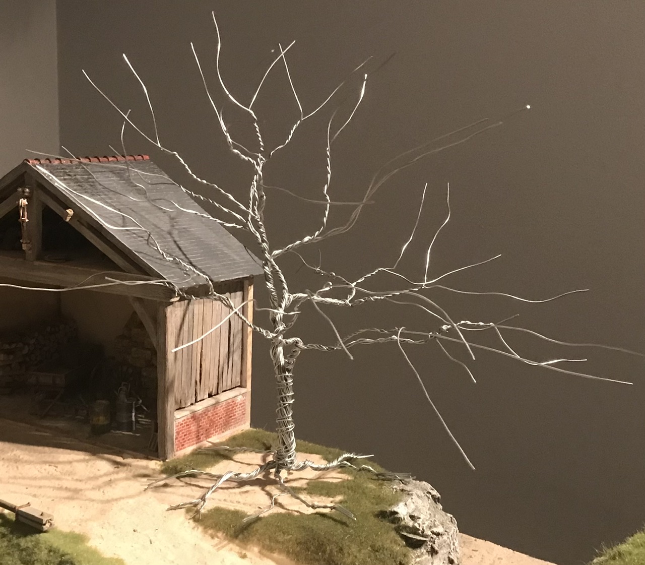

Ça faisait un moment que je regardais les tutos sur YouTube sur la réalisation d’arbre avec une structure fil de fer… je me suis lancé, voici mon retour d’expérience

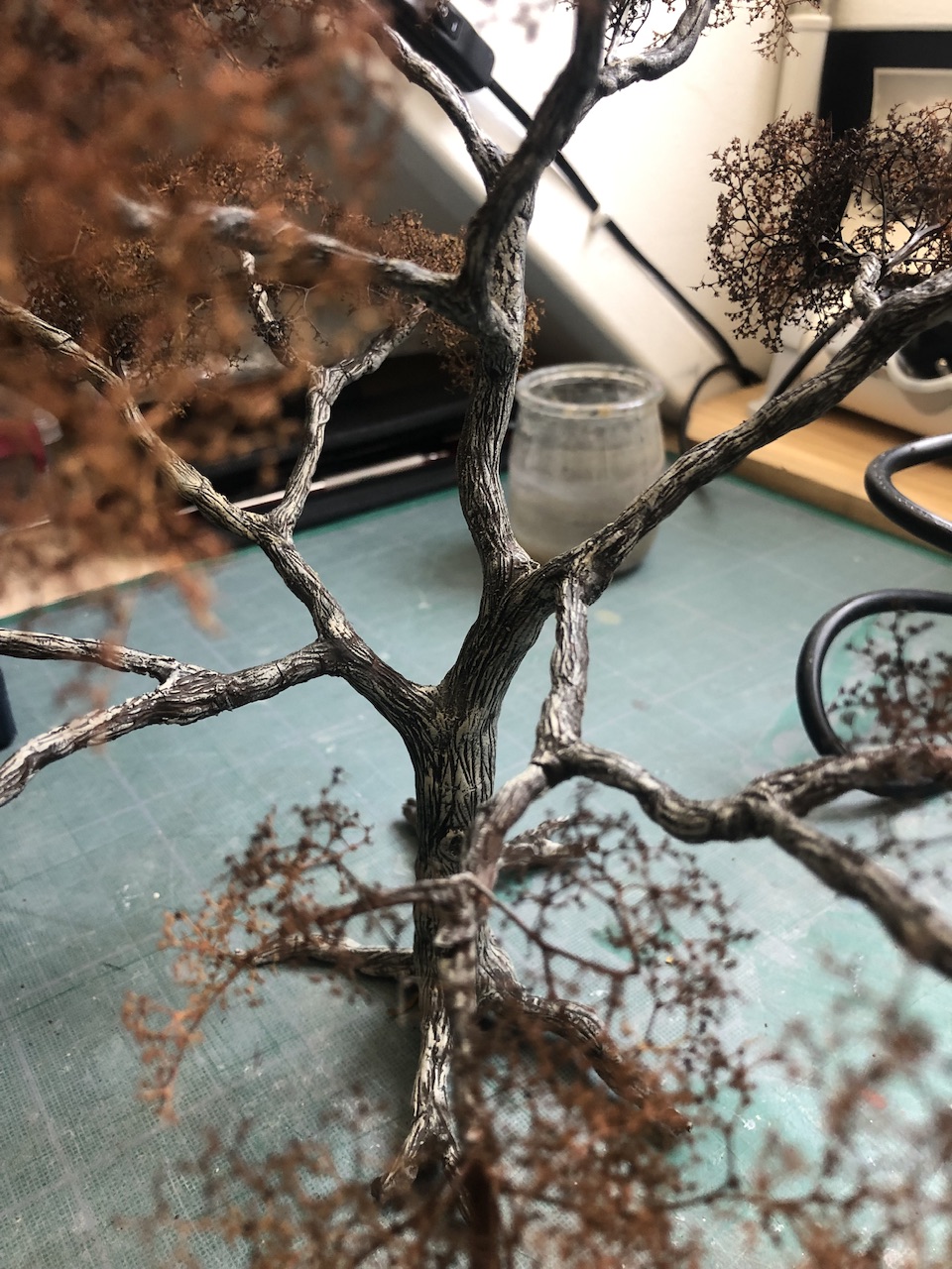

Étape 1 la structure filaire
Pas de difficulté particulière, ça peut piquer les doigts

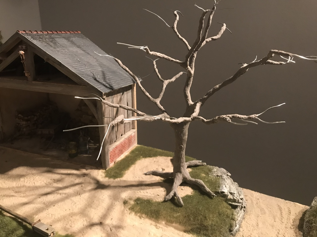

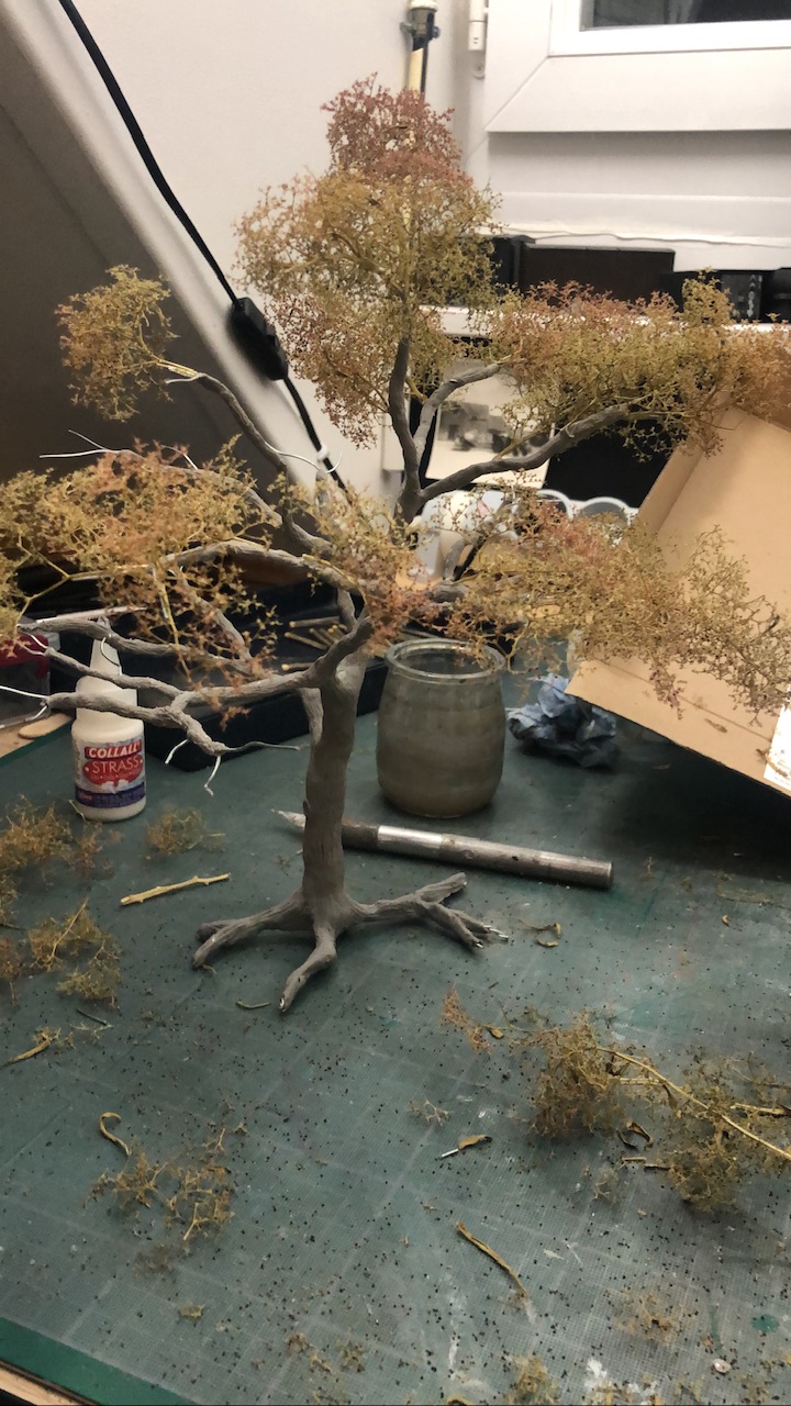

Étape 2 recouvrir la structure filaire d’argile polymère qui sera passé au four
Sur les fils les plus fins pas évident de faire tenir l’argile mais depuis renseignement pris auprès d’un figuriniste j’ai appris qu’il y avait une colle à mettre. A essayer prochainement
Étape 3 coller des brins de zeechium
Le nombre de branches que j’avais prévu est peut être un peu juste à retenir pour le prochain…

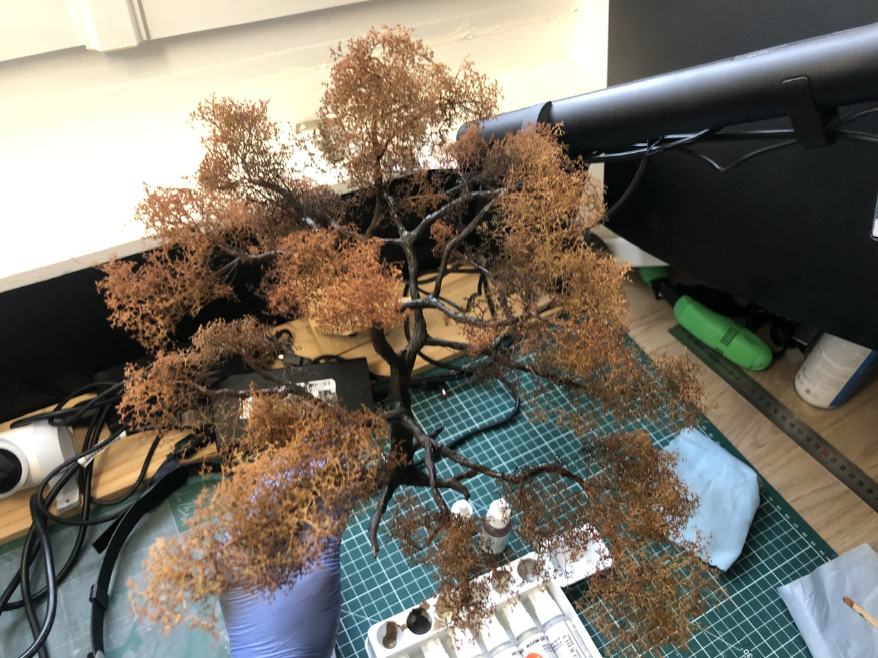

Étape 4 peinture
La première étape serait faite à l’aréographie puis suivi dans second temps d’un drybrush au pinceau

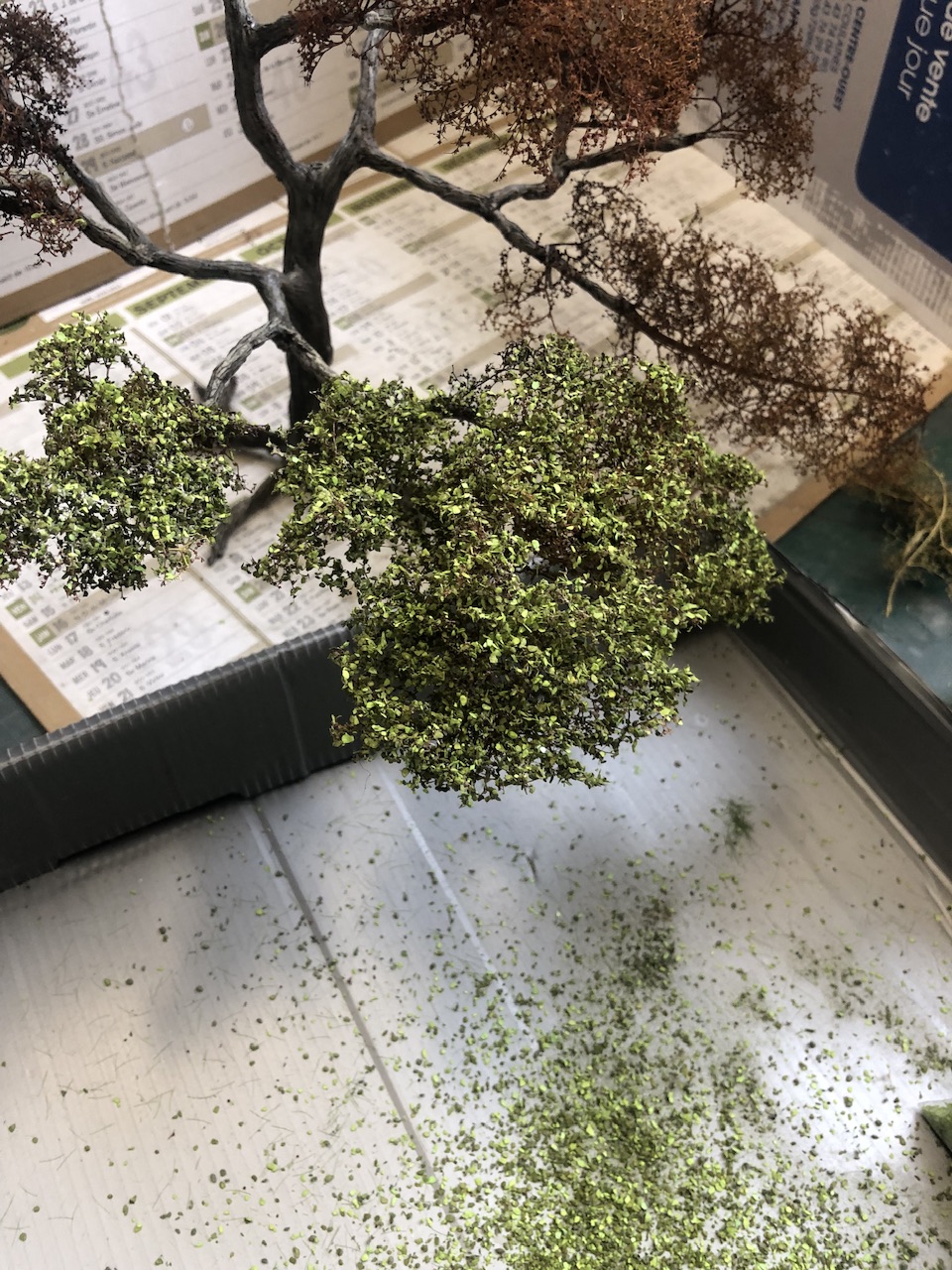

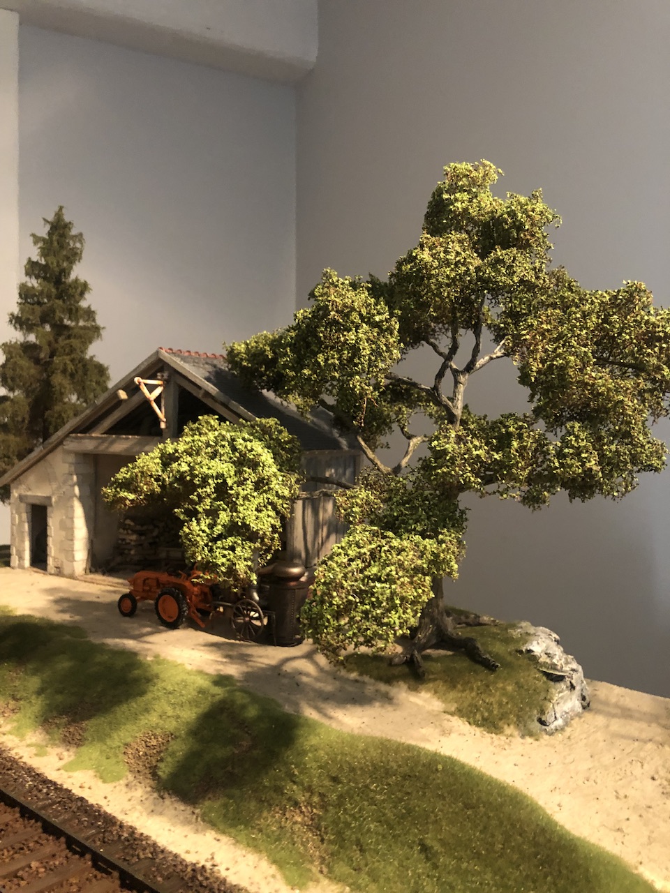

Etape5 : les feuilles
Branche par branche colle en aérosol et saupoudrage de feuilles de deux teintes différentes
Résultat final
Il m’aura fallu environ 5h 30 pour réaliser ce premier arbre

Messagepar Storm » 25 01 2024 à 22:40
Sacrée présence à cette échelle #B6 Le résultat mérite largement le temps passé :B3

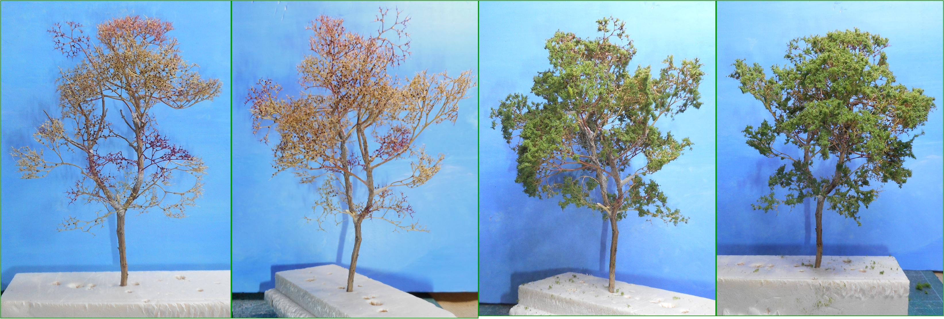

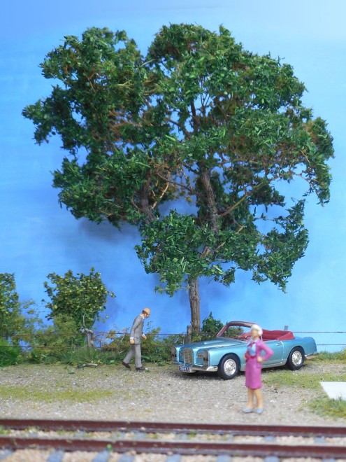

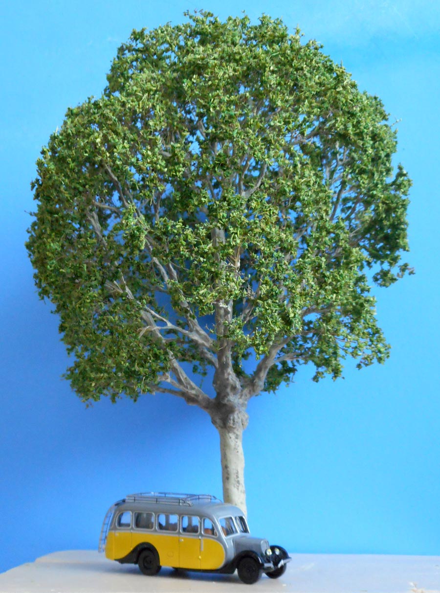

Méthode que je pratique aussi, à partir de fil métallique... ou de vraies branches (on est hors sujet), mais qui ne correspondent pas toujours à ce qu'on voudrait (toutes photos agrandissables) :
Ça rentabilise le zeeschium !!!
Faudra que j'y colle les feuilles, achetées il y a... un certain temps.
Là, c'est un essai à la sciure :F9 , façon Arboris :
... mais je suis moins doué :H1 .
Arboris (artisan qui n'existe plus) :
Dans tous les cas, c'est vrai que c'est très chronophage... mais le résultat est là... quand on y arrive.
Pour les carcasses en fil, je les enduis de "joint" acrylique, ça colle et ça reste souple.
Mais c'est un peu casse-pied à maîtriser et on a vite fait d'en foutre partout !!!
Je vais essayer tes méthodes.

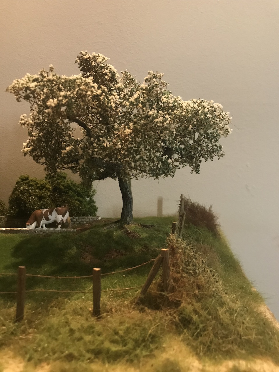

Messagepar Olivier41 » 29 01 2024 à 00:09
Branche ou fil de fer même but ! Chouette tes arbres Patrick

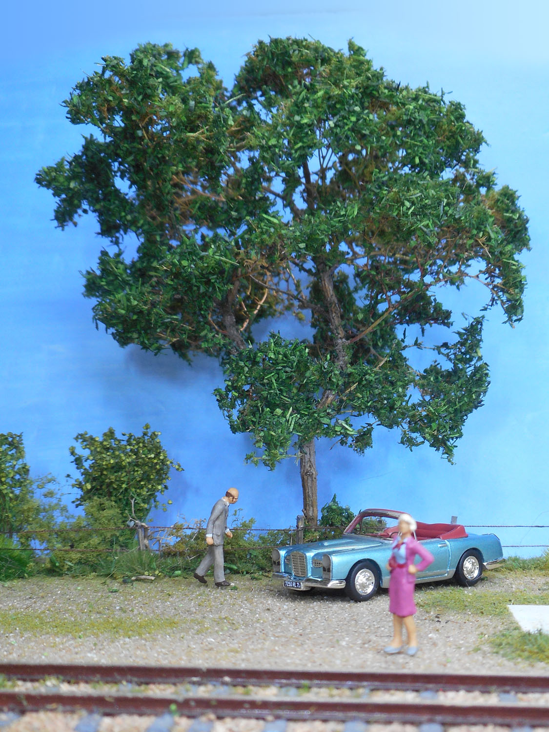

Voici une réalisation du week end , c’est sensé représenter un pommier au printemps
Plus petit gabarit…environ 4h même technique

Messagepar pelican » 29 01 2024 à 10:37
Bon ... je vais critiquer ... heu ... on dirait un pommier au printemps ! E2 E2 E2

Messagepar Patrick ze rabbit Deludin » 29 01 2024 à 10:51
Bel arbre E2 #B6 et beau contexte : la clôture, l'herbe, la vache, le chant des p'tits zoizeaux...
Au fait, on est au 43e, non ?

Messagepar Olivier41 » 30 01 2024 à 10:19
Oui ce sont deux exemples d’arbres sont sur un module au1/43, (voie normale; c’est pour cela que la voie n’est presque pas en photo)

Messagepar Patrick ze rabbit Deludin » 30 01 2024 à 11:02
Ah oui, 2 fois plus grand dans tous les sens donc 8 fois plus de volume D9 !
Tu as un pote électricien, et tu achètes le flocage par bidons de 250 l ?
:H1
Les arbres les plus difficiles à reproduire, à mon avis, sont les bouleaux, à cause de leur feuillage aéré, et les peupliers "carolins", à cause de leur forme tout en longueur.
