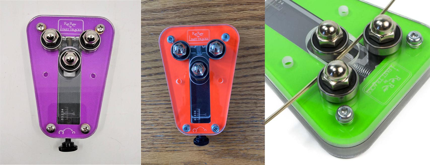

https://store.shopping.yahoo.co.jp/narrow-gauge-shop/ngs-rb.html
Chaine dédiée
https://www.youtube.com/@narrowgaugeshop/featured
Messages: 24334
Re: Comment réaliser des courbes de faible rayon sur mesure
Messagepar Beyer-Garrat » 07 01 2024 à 08:02

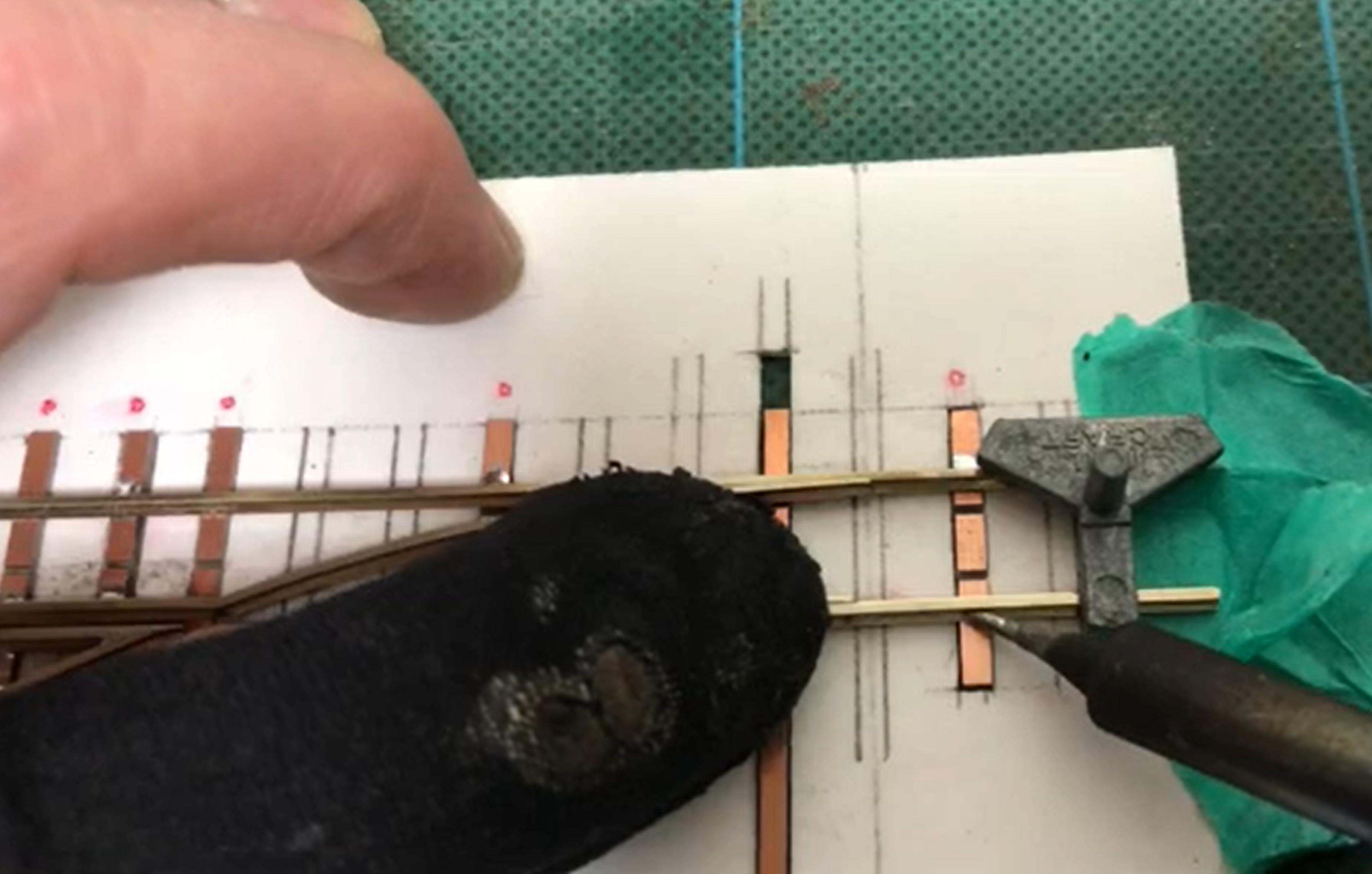

Aiguillages selon la même méthode

Dommage que ce soit tout écrit en "pattes de mouches" :mrgreen: . Si j'avais trouvé ces aiguillages petits rayons "electrofrog" pour le HOe avant, ça m'aurait bien dépanné pour mon réseau forestier.... :cry:

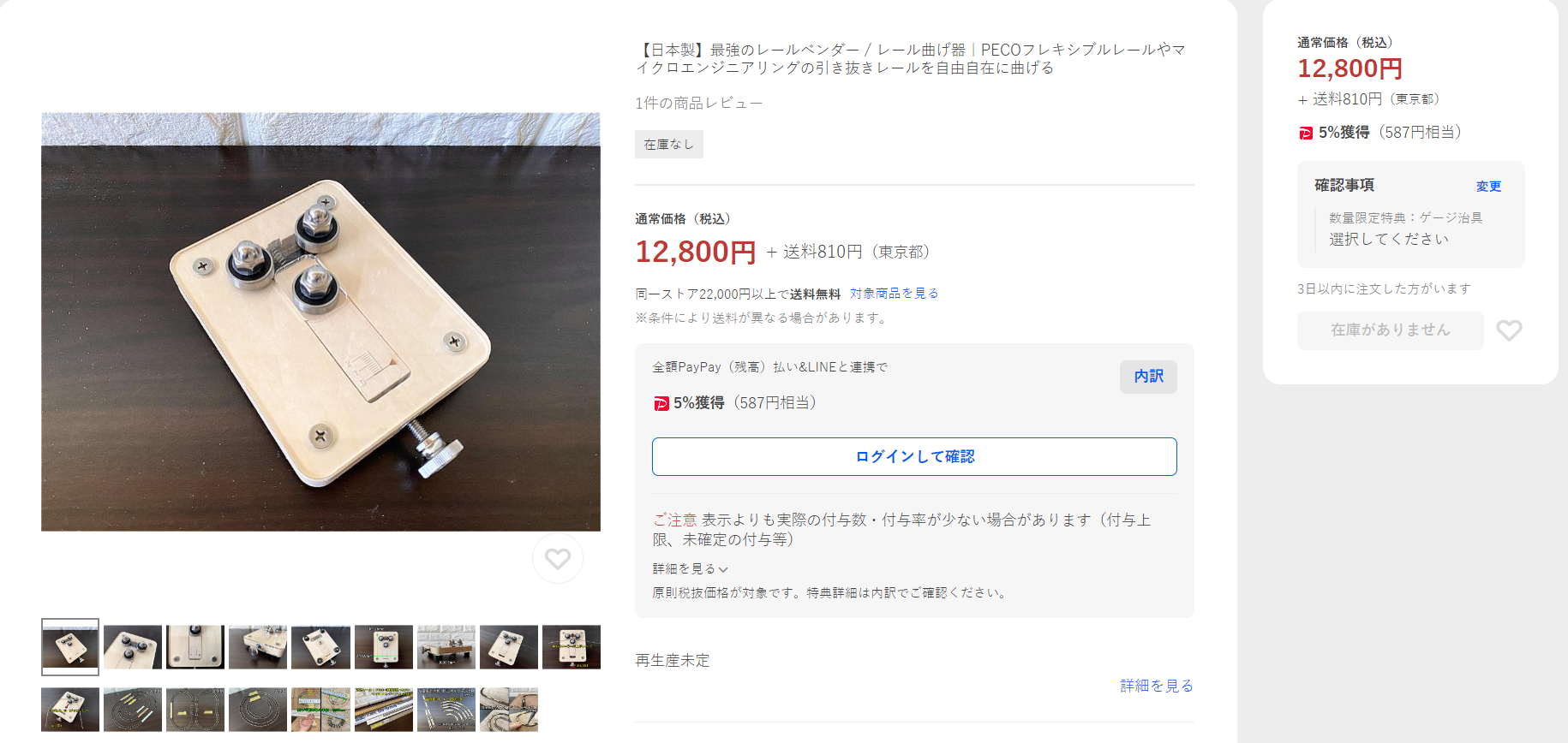

Intéressant effectivement mais si j'ai bien compris, c'est une boutique mais ils ne vendent pas :D3
matthieu
Messages: 2521
Messagepar Beyer-Garrat » 07 01 2024 à 12:54
Pourtant il y a des tarifs ( voir le lien sous la première vidéo)
Messages: 24334

Effectivement, dans la mesure ou le site termine par "shop" on pourrait penser à une boutique...sauf que, lorsqu’on lit les différents échanges sur la vidéo Youtube le "fabriquant" à la demande d'un lecteur Allemand, précise que c'est un outil "handmade" et que du coup pas de commercialisation, ni encore moins d'expédition en vue....dommage :cry: . Peut-être un projet futur pour "l'atelier du tacot" ;)

Ce qui est curieux c'est que sur mon ordi je vois bien l'appareil de mise en forme des rails avec le tarif
et pas depuis le smartphone :F9
Une version plus "finie"verte est d'ailleurs visible sur la vidéo de l'aiguille .Les systèmes de maintien de l'écartement
serait aussi un plus ( Pas encore trouvé sur le site)

La réponse se trouve peut être dans cet insert de leur site Yahooo Shop
"À partir du mercredi 6 avril 2022, Yahoo! JAPAN n'est plus disponible dans l'EEE et au Royaume-Uni"

Bon, le p'tit bidule triangulaire, c'est çà à mettre dans votre "moteur de recherche" : ME track gauge N
Par exemple :
Pour le cintreur de rail, "rail bender N gauge" ou plutôt, en américain, "Fast Track Rail Roller" *.
Hop !
... et en plus, vous avez l'embarras du choix pour la couleur, ce qui est la moindre des choses à 80/90 $ le morceau D9 !
Y'en a qu'ont essayé :
https://forum.mrhmag.com/post/seen-this ... e-12188008
* nan mais j'ai juste recopié ce que j'ai lu :prrrt: , aussi.
"Fast Tracks", c'est la marque de la version présentée dans la vidéo.

JJB a écrit:La réponse se trouve peut être dans cet insert de leur site Yahooo Shop
J-J
Tu as raison JJ mon VPN fait bien son office voilà ce que je vois depuis mon pc avec le même lien #B6
Ce sont des produits us en fait que l'on peut trouver aux US

Dispos chez Fast tracks
https://handlaidtrack.com/product/tri-n-s-me55/?v=7516fd43adaa
Rail roller
https://handlaidtrack.com/product/tl-0004/?v=7516fd43adaa
Messages: 24334
