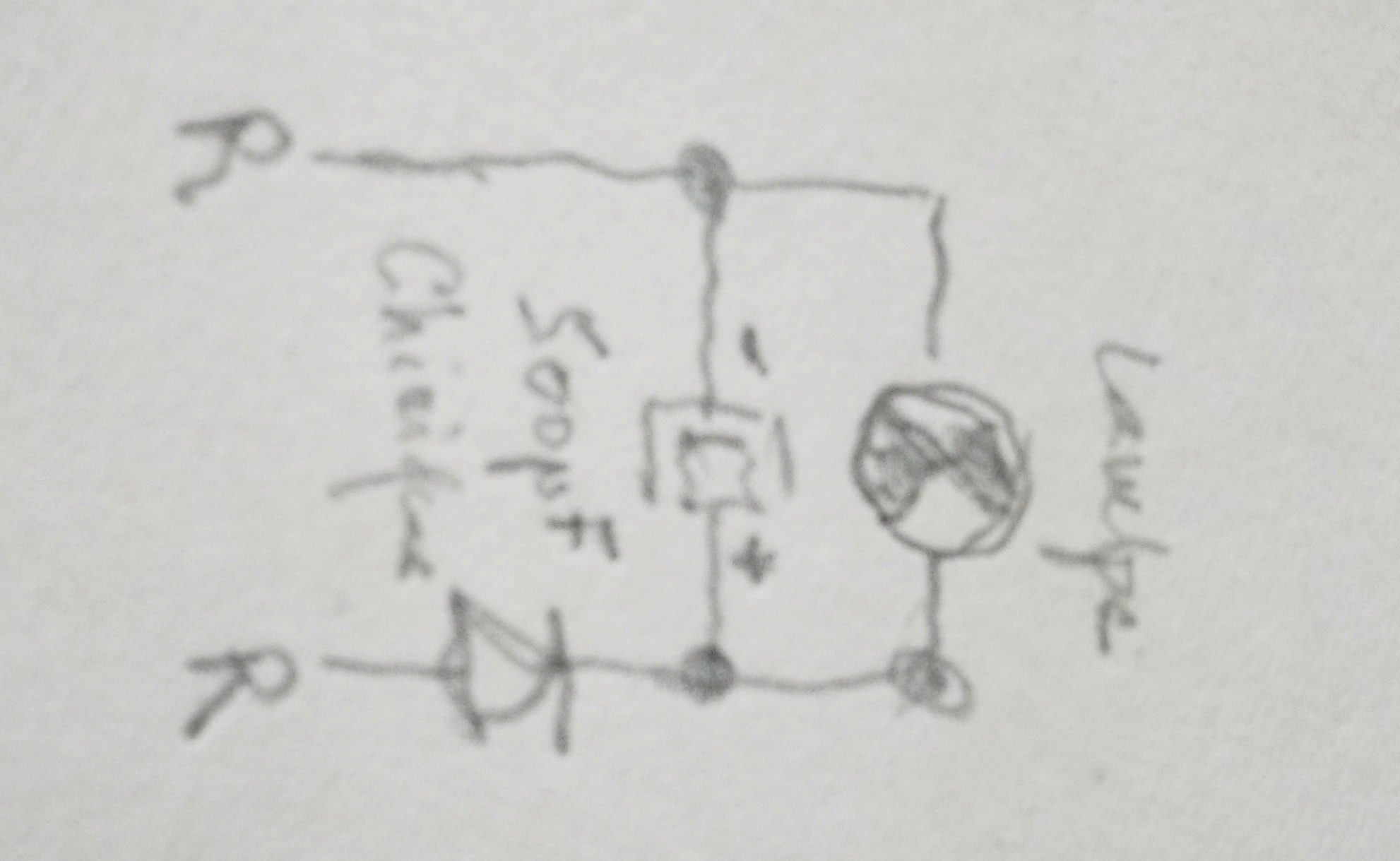

Messagepar JJB » 29 12 2023 à 17:58
Une diode et un condensateur devrait suffire. Je peut te faire un schéma, mais la semaine prochaine. Parce que avec le téléphone c'est vraiment la galère.

Re: Comment choisir un condensateur ?
Messagepar BG1000 » 29 12 2023 à 21:34
JJB a écrit:Une diode et un condensateur devrait suffire....
Le schéma ne fonctionnera qu'a moitié, il faut un redressement complet de la tension rail quelque soit le sens de fonctionnement.
Sinon ce sera allumé uniquement dans un seul sens de fonctionnement pour une orientation du véhicule.

Messagepar JJB » 29 12 2023 à 23:26
Non ! On est en digital.

Messagepar JJB » 11 01 2024 à 01:06
Tout à fait, c'est une Diode, une banale 1N4001 (50V/1A) suffira largement.
Pour le condensateur, pour les valeurs standardisées, 470µF 50V. Si tu est en 24V DCC, on est en redressage mono-alternance, ton (tes) ampoule(s) ne sont pas polarisé, on devrait récupérer 20/24V CC. Si ça clignote toujours un peu, augmenter la valeur (µF) du condensateur, ou rajouter le même en parallèle.
Si tu veux alimenter des Led, attention à la polarité, et il faudra mettre une résistance série sur chacune d'entre elles. Mais dans ce cas là, je te referait un schéma. #B5
