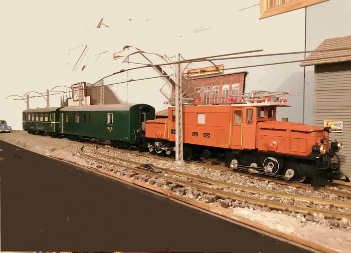

Je cherche une solution pour une coulisse en tiroir : elle me servira pour mon futur réseau LGB : il me faut 3 voies, dont une de 1m80 de long : la Krokodil + 2 voitures voyageur !
J'ai calculé que pour une coulisse avec une aiguille triple, comme celle de Pelicsburg, il me faudrait presque 3 m ! :C6

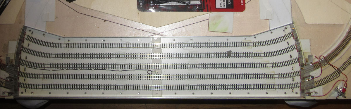

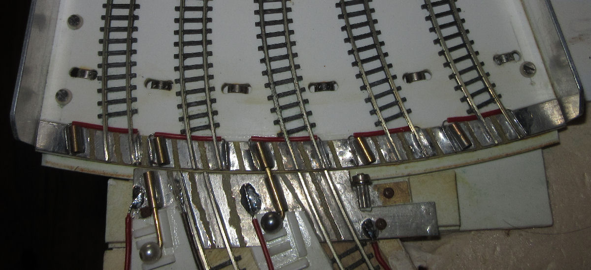

Un plateau tournant ?
Ici, c'est du Z, avec raccords en courbe des cinq voies, mais avec seulement trois voies, c'est plus simple.

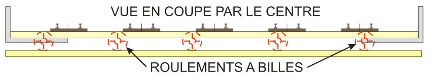

Le plateau est posé sur roulements à billes pour une bonne rotation :
Ramon

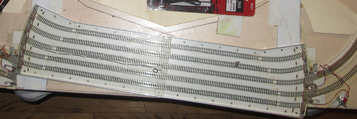

Messagepar Ramon Soupalognon » 29 11 2023 à 20:15

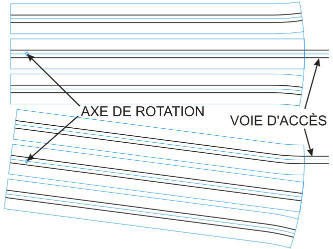

Voilà ce que çà pourrait donner :
Le rayon de la courbe est de 1400 mm, les gabarits correspondent aux normes NEM 102 et NEM 103.

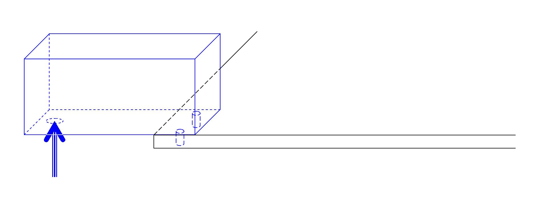

Pour en revenir au sujet, je pensais à des boîtes toutes prêtes (cassettes) :
Les 2 pions de centrage pourraient être réalisés avec des fiches bananes gros modèle : positionnement et alimentation de la cassette.
Bon, là, ce n'est qu'un principe, faut voir avec les niveaux des rails et les épaisseurs de bois.
Et puis il faut un point d'appui à l'arrière, symbolisé par la flèche : IKEA va être en rupture de tabourets :H1 ...

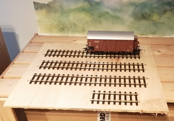

Je planche sur le tiroir .. et je vais commencer par celui en zéro ... a priori plus facile à réaliser .. :F9
Sur une chute, j'arrive à caser 4 voies sur 40 cm, en laissant de l'espace entre chaque voie, pour manipuler les engins et les ouagons ..
