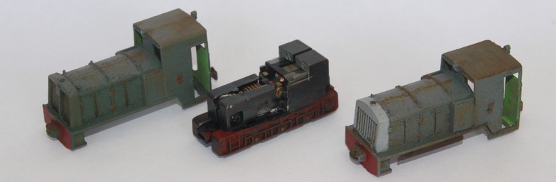

Lorsque j'ai monté le petit réseau de Makatea en H0e, je voulais pouvoir diriger les trains à distance, afin de tourner autour du réseau. Les engins moteurs étaient constitués de locotracteurs Billard T 100 dont Jean-Pierre Vidal avait reproduits les caisses en impression 3D. Deux versions du locotracteur de Makatea sont encore disponibles sur Sculpteo : la version tropicalisée avec cabine réhaussée (à gauche) et l'ancienne version, cabine non réhaussée, avant tropicalisation de l'engin (à droite).

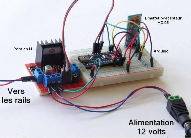

Cette caisse est montée sur un châssis de Bachmann MDT Plymouth à l'échelle N, paru sous diverses références selon les réseaux choisis (Santa-Fe, Burlington, etc.) L'emplacement à l'intérieur du locotracteur ne permet pas l'installation d'un décodeur DCC pour pouvoir le commander à distance. J'avais donc fait le choix de commander le réseau analogique par liaison Bluetooth 4 LE (Low Energy), grâce à un montage électronique de Steve Massiker à base d'Arduino et d'une application Androïd développée par le même auteur pour un smartphone. Voir son site https://arduinorailwaycontrol.com/
Ce système m'a donné entière satisfaction puisque je pouvais commander à distance la vitesse et la direction du locotracteur, ce qui était suffisant pour ce type d'exploitation.

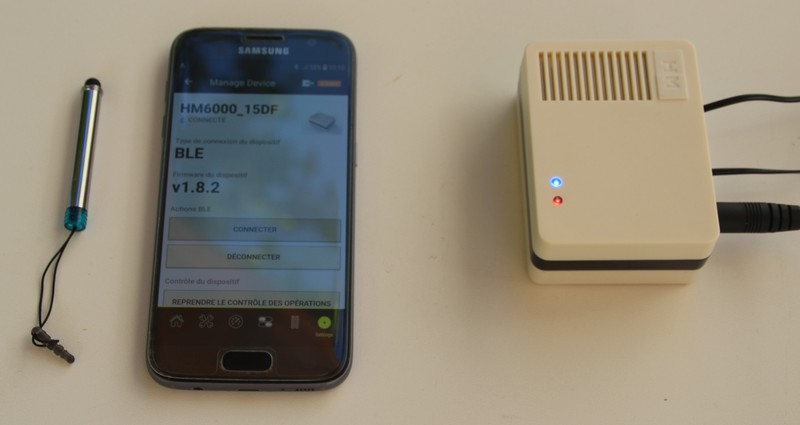

Le module HM 6000 de Hornby donne les mêmes possibilités que le montage précédent, mais permet en plus de commander deux réseaux indépendants électriquement l'un de l'autre (Circuit 1 et Circuit 2, sur le smartphone) et surtout il ajoute des effets sonores à votre réseau à voie étroite. Bien sur, les sons proviennent du smartphone, mais le résultat est très convivial et ludique. En en fonction de l'engin moteur utilisé, vous pouvez lui associer des sons de vapeur, diesel, voire de motrice électrique.
Pour une quarantaine d'euros et une alimentation de 15 volts (Référence P9101) en courant continu, vous obtenez une commande à distance de votre réseau analogique, fonctionnant par liaison numérique Bluetooth 4.0 ou 5.0 avec votre smartphone ou votre tablette numérique, de type Androïd ou iOS pour Apple. L'application fournie par Hornby est téléchargeable gratuitement. Lors de mon séjour en France, j'ai testé ce module HM 6000 avec mon smartphone Samsung Galaxy S7.
Le mode d'emploi du HM6000 est simple et parfaitement expliqué par la notice jointe au module électronique. Le fonctionnement s'est avéré très stable.
Le pont en H d'alimentation de la voie, délivre un signal de modulation de largeur d'impulsion (PWM) qui est réglable selon quatre valeurs : 61,27 hertz, pour la valeur minimale, disponible par défaut; 100,79 hertz pour la valeur moyenne; 3905,96 hertz pour la valeur haute et 7811,92 hertz, pour la valeur maximale. Ce réglage de la fréquence PWM se fait dans la rubrique "Device" de votre smartphone.
Mon réseau de test en H0e, m'a permis de commander à distance une locomotive Minitrains. Avec ce type de matériel, il faut limiter le courant de la voie à 12 volts pour ne pas endommager le moteur. Une alimentation de 12 volts devrait donc suffire. Il convient également de trouver le bon réglage pour le seuil de démarrage progressif, qui est réglable.
Concernant la valeur du signal de modulation de largeur d'impulsion, j'ai obtenu la meilleure performance à 100,79 hertz, mais la valeur optimale peut varier en fonction du matériel utilisé.
Concernant les sons, il est regrettable que les bruits de "Frein" et "Arrêt" ne soient pas couplés aux commandes portant les mêmes noms, pour plus de réalisme. Concernant les sons de vapeur et diesel, les plus usités dans les réseaux à voie étroite, quelques améliorations pourraient être apportées par Hornby pour être plus conformes à ceux de machines réelles, surtout dans le cas des locomotives à vapeur de voie étroite, moins puissantes que leurs homologues à voie normale. Les composants du fichier *.apk montrent que cette application renferme 11 sons de locotracteur diesel dont 2 sons de klaxon, et 26 sons de vapeur, dont un sifflet de locomotive et même un sifflet de chef de gare… Tous les sons de vapeur ou bruits de freins et autres, sont au format *.wav.

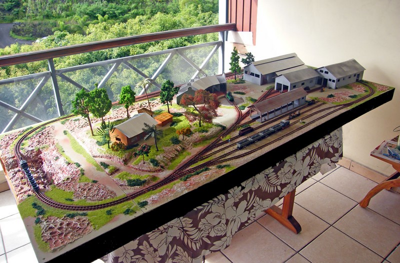

J'ai été étonné de voir que sur PME, aucun sujet n'était consacré à ce système HM6000 qui convient particulièrement bien à la radiocommande d'un réseau à voie étroite, des réseaux qui sont généralement de petit ou moyen format.
Pour mon réseau de Makatea, c'était vraiment la solution idéale, avec un circuit extérieur pour le "Circuit 1" et une zone de triage et de dépôt pour le "Circuit 2".
