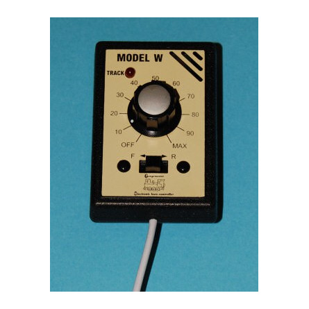

Bonjour à tous,
J'aimerais savoir si cette alimentation Gaugemaster est compatible pour faire fonctionner le matériel moteur de chez Minitrains en HOe.
Merci d'avance pour votre (ou vos réponses).
Bien amicalement.
Charley. #B5

Délivrant du continu (presque) pur, elle est compatible avec toutes les marques de matériel moteur HOe.
Tout au plus faut-il éviter de pousser le curseur à fond, car je crois que les moteurs Minitrains n'aiment pas trop qu'on dépasse 12V. Mais qui pousserait à fond une machine à voie étroite ?
C'est l'alimentation Minitrains qui pose problème avec les moteurs RSF, car elle délivre du courant pulsé basse fréquence, système désuet datant de l'époque où le ralenti des moteurs laissait à désirer.

Bonjour Jean-Pierre,
#B6 Un grand merci pour ta réponse rapide. Je n'aime pas pousser le curseur à fond & voir mes locos filées comme des souris qu'auraient vu un chat.
Je ne dépasse pas le cran de 10 maxi 12; je connais bien cette alimentation j'en ai déjà possédé une il y a bien longtemps. Je m'en suis servi pour le petit train du vigneron
couplé avec un bruiteur diesel pour animer le petit Simplex qui officiait sur ce micro réseau en Oe 14mm.
L'alimentation de chez Minitrains est bien plus chère, en plus si tu me dis qu'elle aime pas les moteurs RSF ; donc elle restera en boutique.
Merci encore de ta collaboration.
Amicalement.
Charley. #B5
