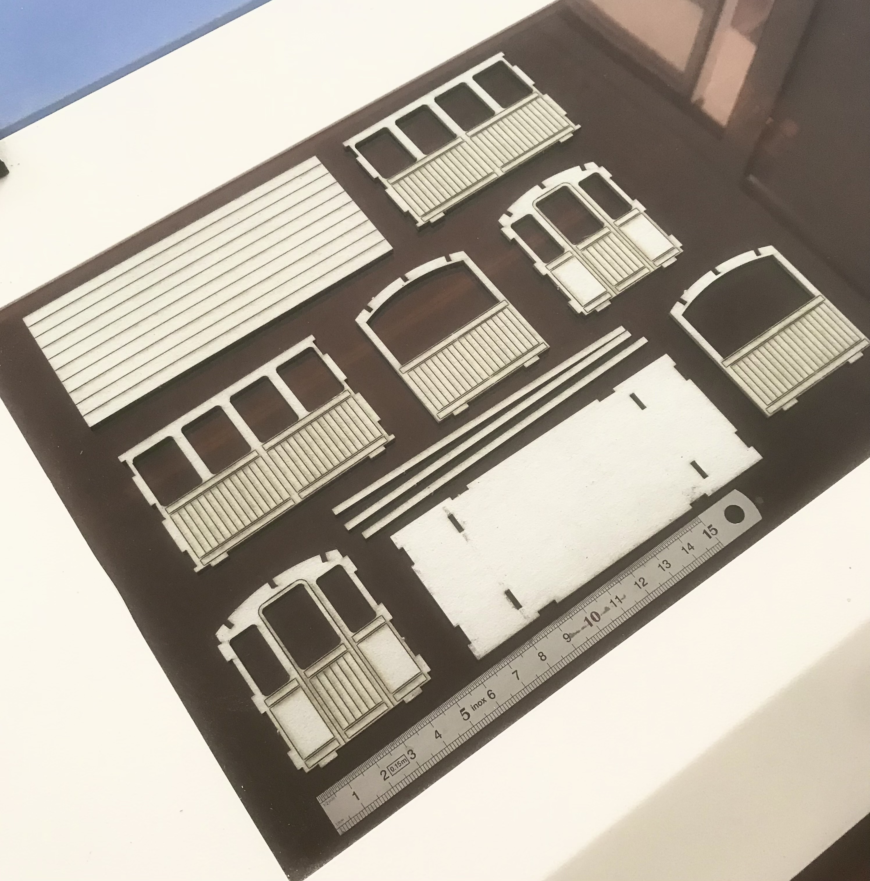

Messagepar CBACK » 09 08 2023 à 15:11

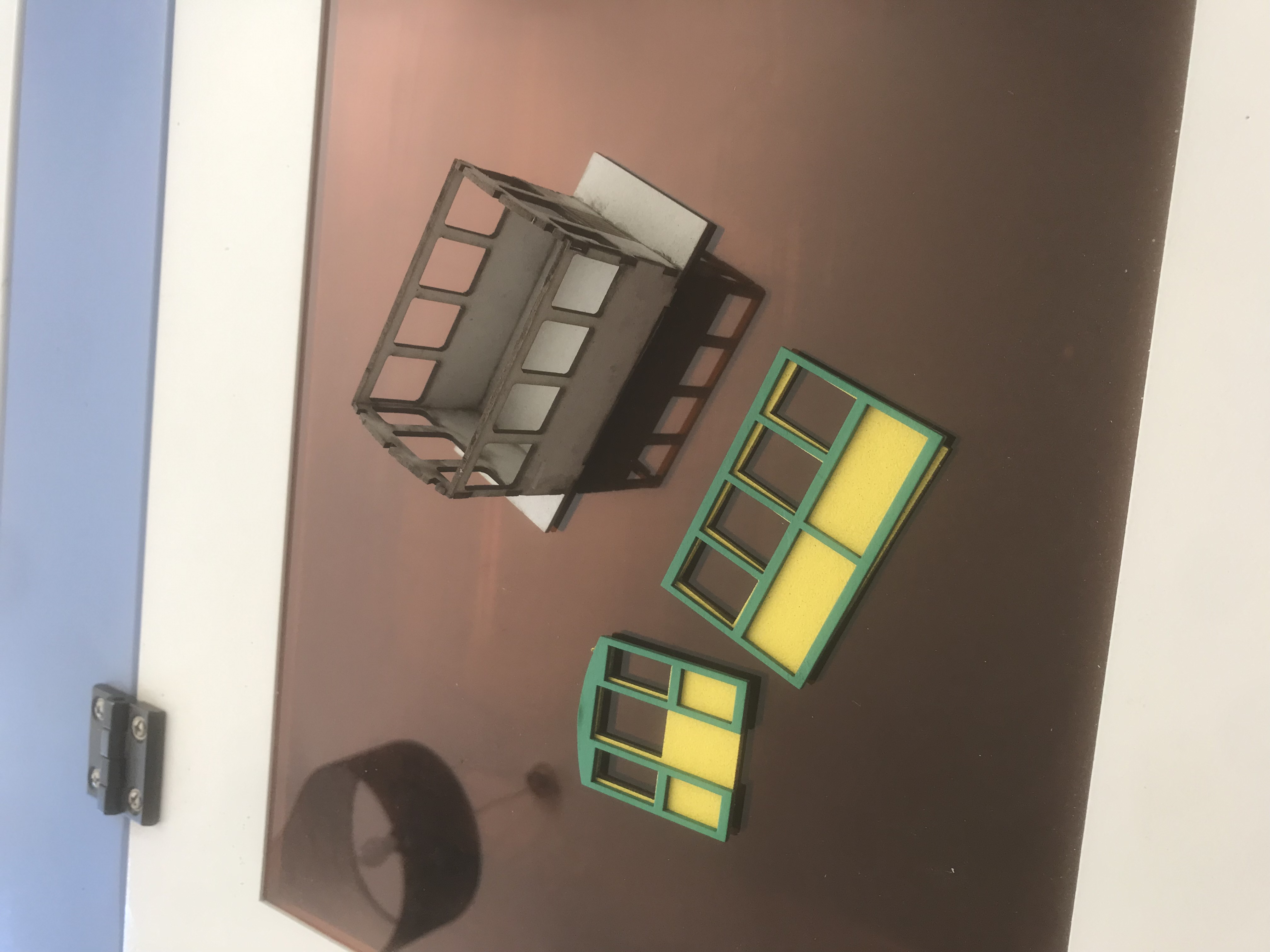

Bonjour à tous.
Je reviens doucement vers mes premiers amours, après vous avoir négligés pendant deux ans.
Je souhaiterais des plans et cotes de matériels (wagons et voyageurs) pour de la voie étroite.
Je compte travailler sur du 0/16.5, ou du Zéro, mais ne reste pas fermé à d'autres échelles.
Au fait, c'est de la découpe Laser sur du carton 1.5mm, et se sont que des protos.
En pièce jointe, quelques élucubrations à une échelle improbable, entre du 1/50 et 1/43, sur une voiture voyageur imaginaire.

Messagepar CBACK » 10 08 2023 à 18:49
J'ai extrapolé des cotes et dessins illisibles sur le net, et arrive à une largeur de voiture réelle de 2.20 m environ..
Donc, reprise des fichiers et redécoupe Laser.
Dessin et conception, sortis de mon imagination.
"Au fait, c'est du Zéro Métrique. Du 1/43.5 sur de la voie de 16,5."
Je vais bomber ces pièces, avant collage, pour voir ce que cela donne. Photos à suivre.

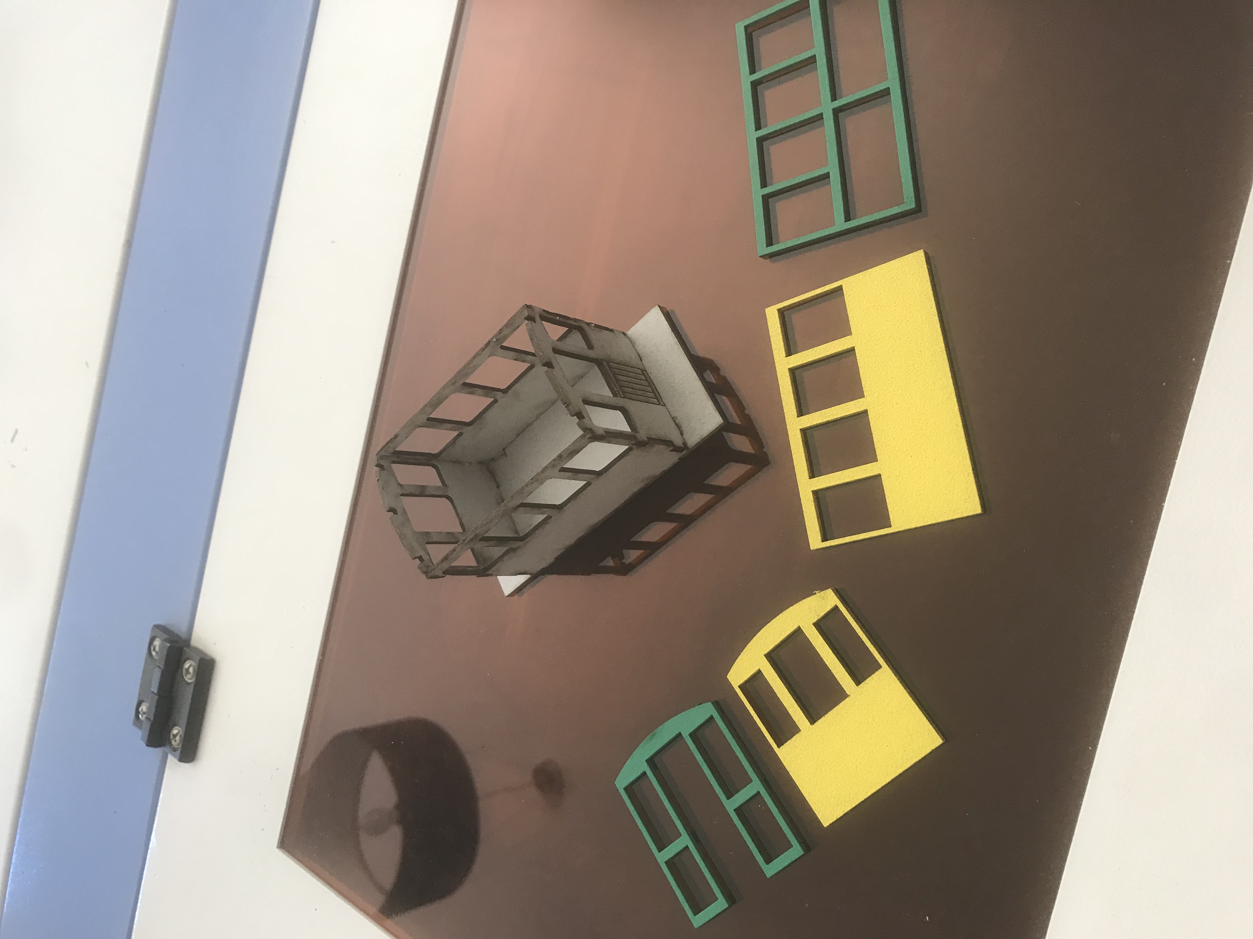

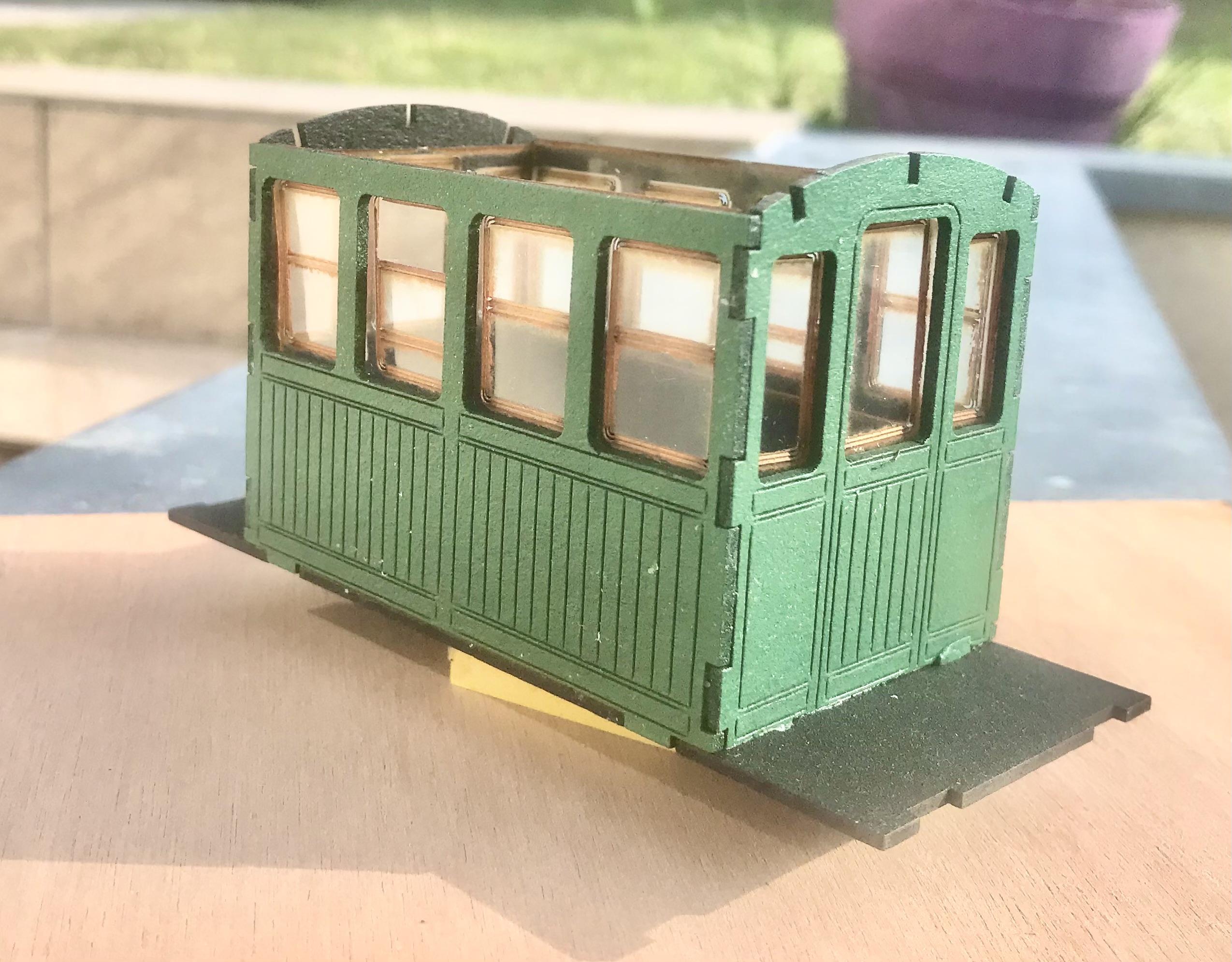

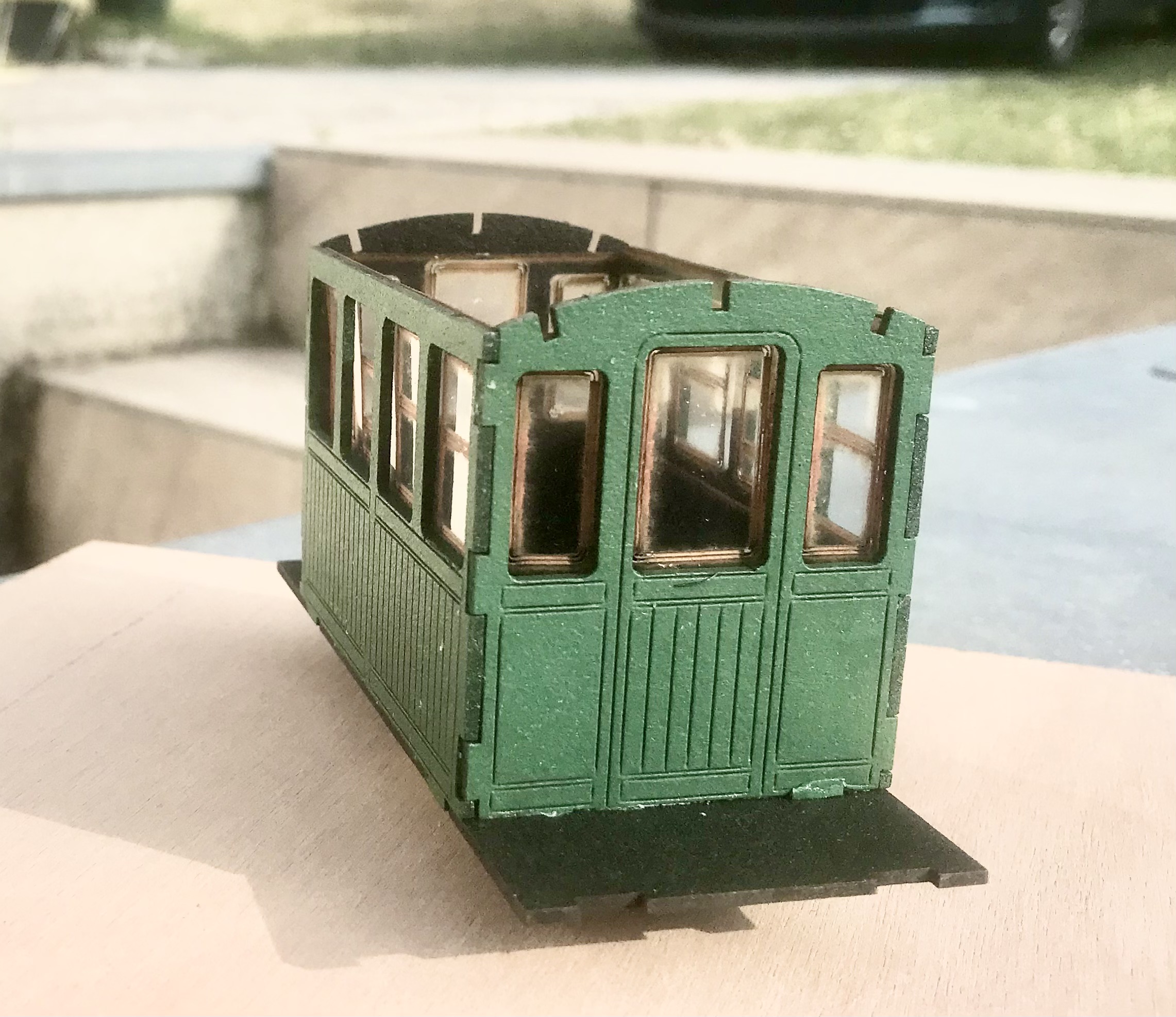

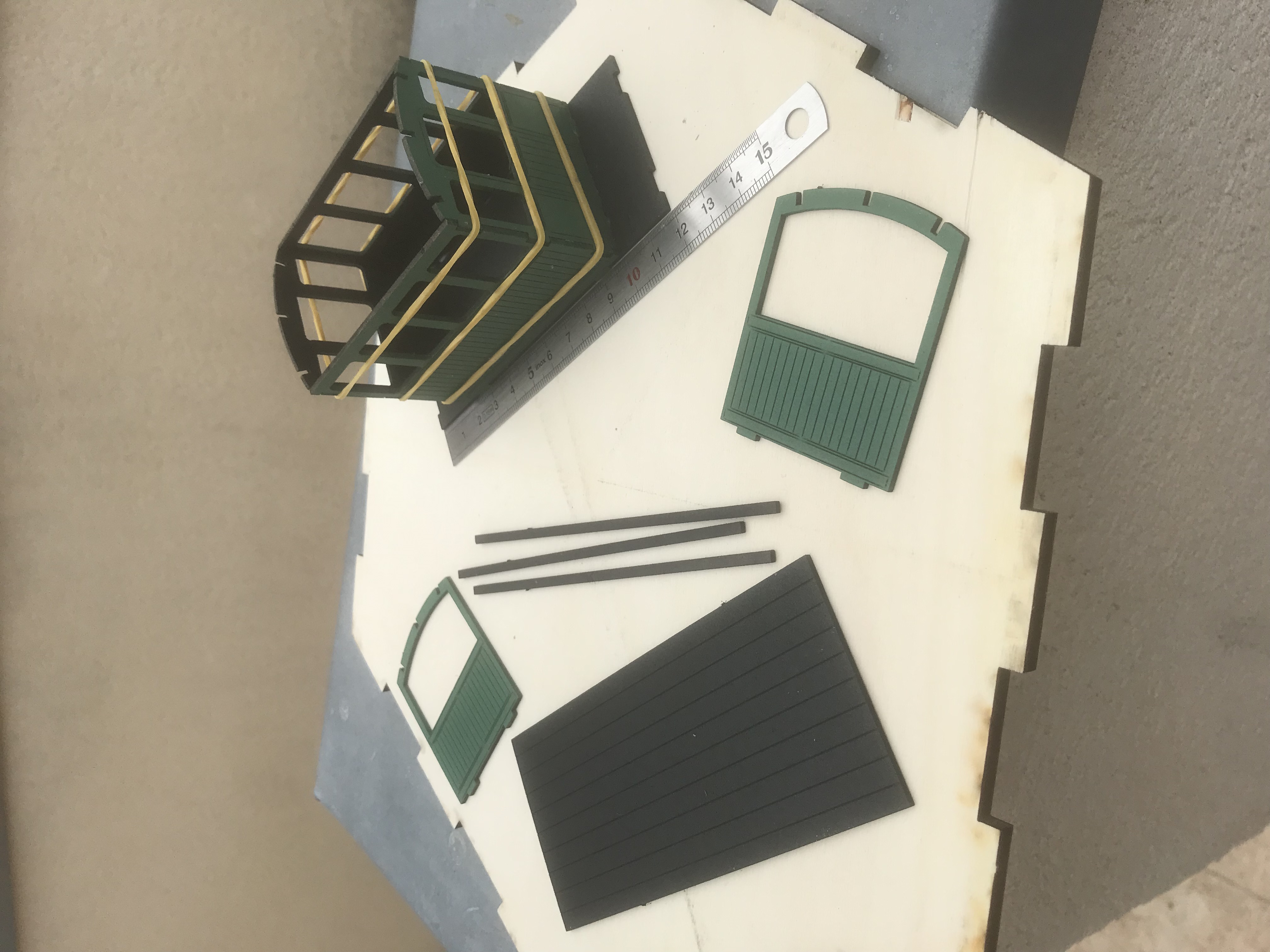

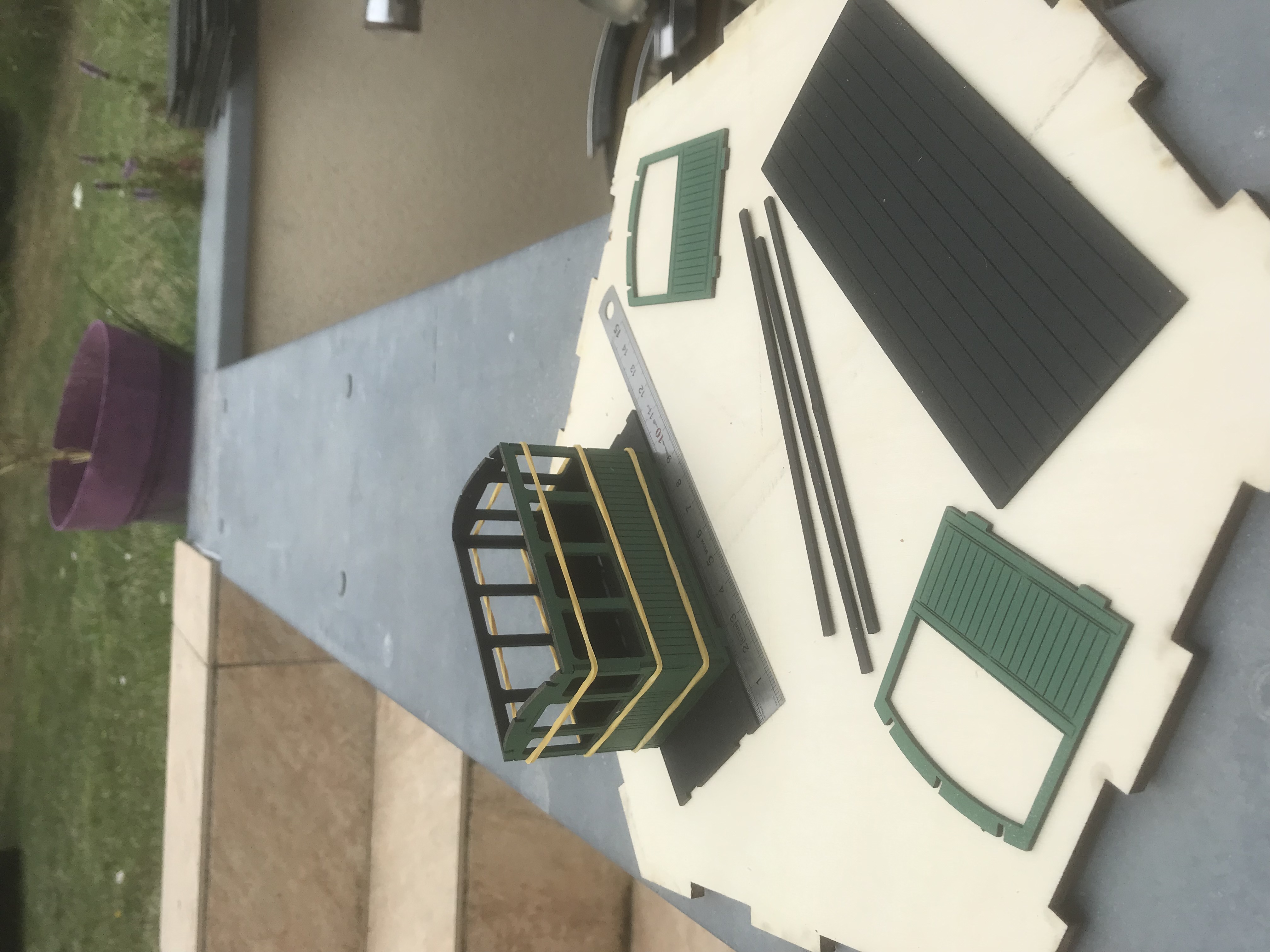

Messagepar CBACK » 13 08 2023 à 10:48
Les coups de bombe ( deux faces) ont été réalisés.
Ce matin, j'assemble.
J'ai des mises au point à faire, sur les tenons et mortaises, car de même tailles, difficultés pour les assembler.
Je vais revoir les fichiers.
Trucs aussi à voir :
-Pas d'idée pour le chassis.
-Pas réalisé les marches pieds.
-Flans de caisse à revoir.
-Vitrages
Et puis des commentaires.

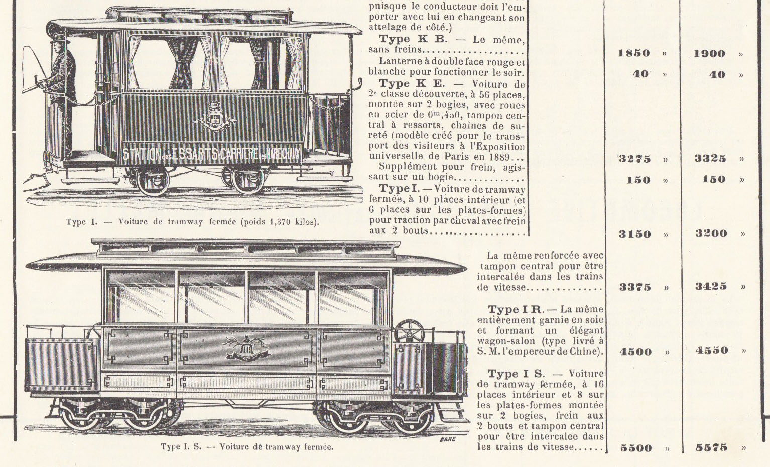

Re: Diagrammes et plans

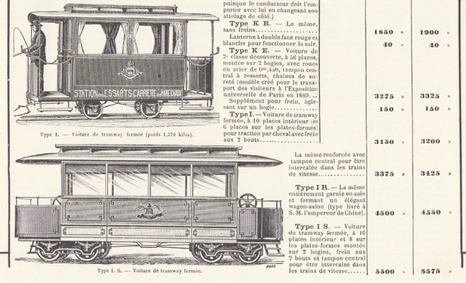

Messagepar Patrick ze rabbit Deludin » 13 08 2023 à 12:45
Il vaudrait peut-être mieux avoir recours à une "demi-gravure" dans les angles (mais ça ne me paraît pas possible car elle serait sur la face interne des flancs), à moins de cacher l'ensemble tenons/mortaises par un couvre-joint en angle.
Les flancs étaient souvent habillés de profilés qui cachaient aussi les joints entre les différents panneaux :
Parfois très en saillie, pour protéger les parois des chocs : il est plus facile de changer une baguette qu'un panneau.
(Extrait catalogue Decauville, 74e édition / Février 1890)
Messagepar CBACK » 13 08 2023 à 15:41
D'accord, tout a fait d'accord avec "The Rabbit".
Les raccords aux angles !!!!!!
J'y pense, j'y pense très très fort. #B5 #B5 #B5
Un carton léger plié en L, pour faire une cornière et cacher les tenons et mortaises.
Bon autrement, l'assemblage, avec les problèmes de dimensions de celle-ci, énoncées avant, ben, pour un proto, c'est pas trop mal.

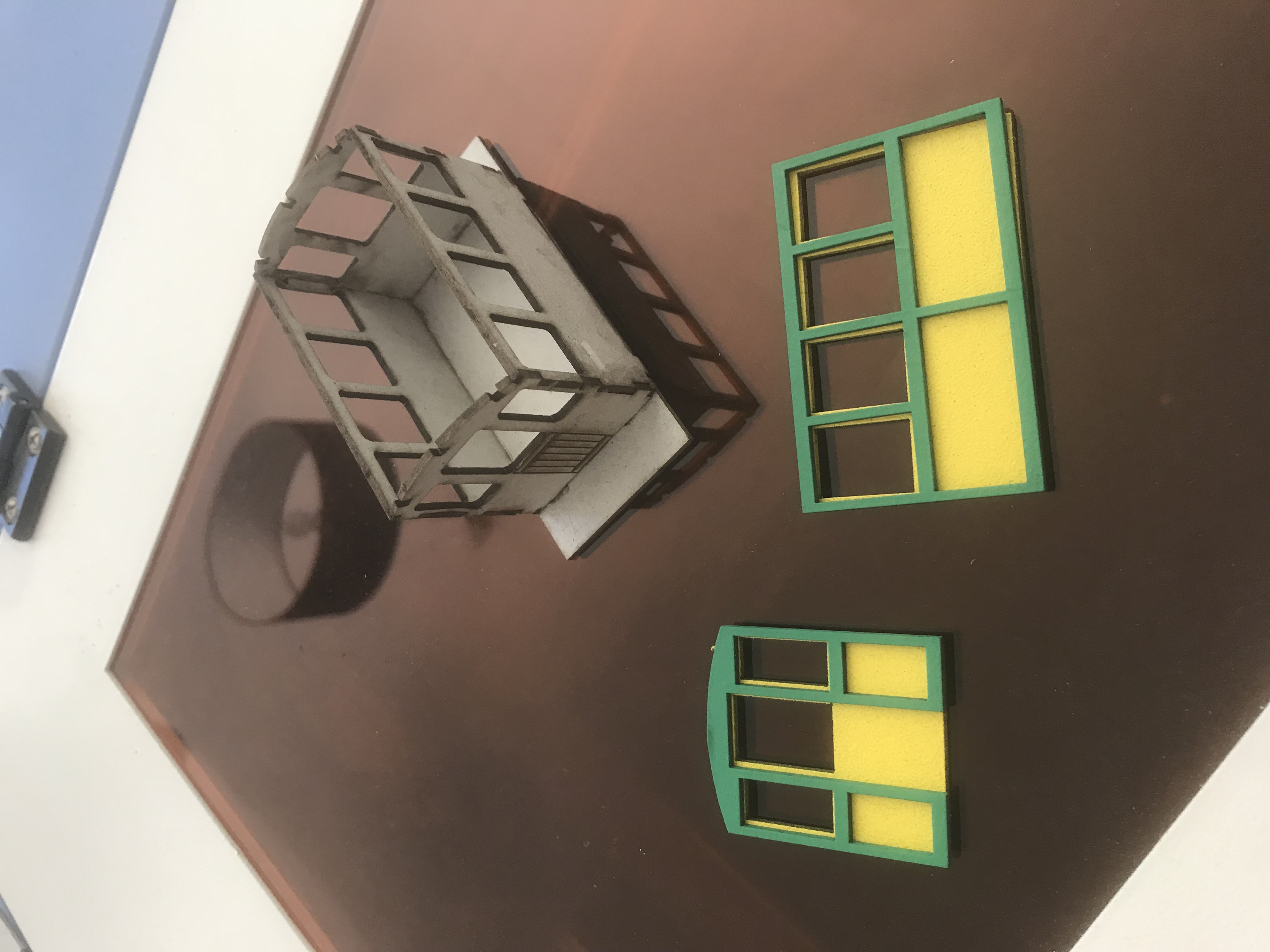

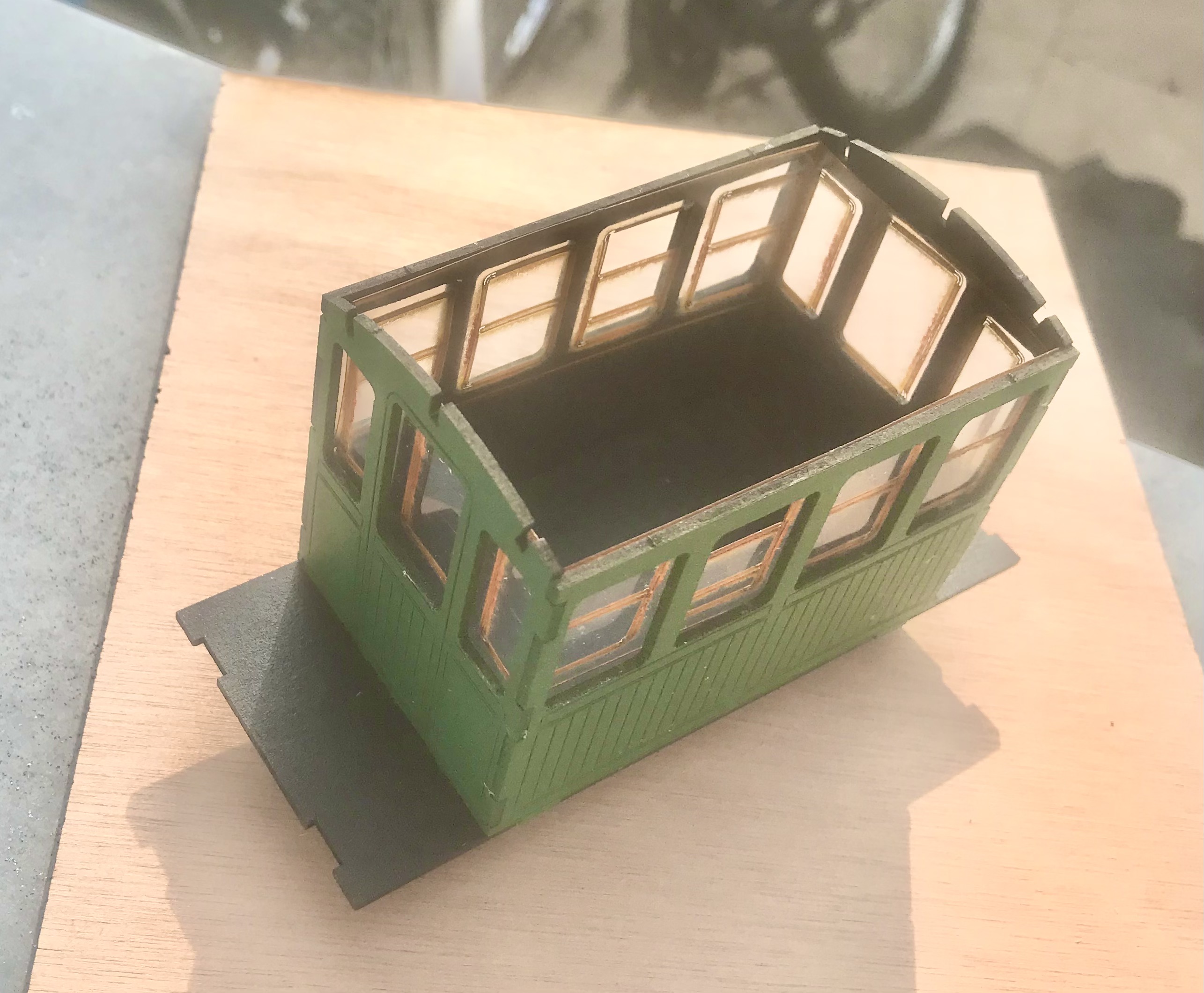

Messagepar CBACK » 13 08 2023 à 15:42
Les vitrages : Là, je sèche. Quelques idées à envisager.
Messagepar Storm » 13 08 2023 à 16:19
Faut faire du "double épaisseur" ou alors faire un encadrement visible comme pour les cornières.
Messages: 23976
Messagepar Patrick ze rabbit Deludin » 13 08 2023 à 18:25
Sinon, coller par l'intérieur du rhodoïd avec de l'adhésif double face (ça tient mieux que la colle blanche dans le temps, et ça fait moins de bêtises que la cyano).

Messagepar CBACK » 13 08 2023 à 18:46
Je fais des fichiers, et des fichiers......
Pour de la découpe de rhodoïd, ca le fait pas du tout au Laser.
J'vais trouver aut chose.
Ca ne me plait pas.
