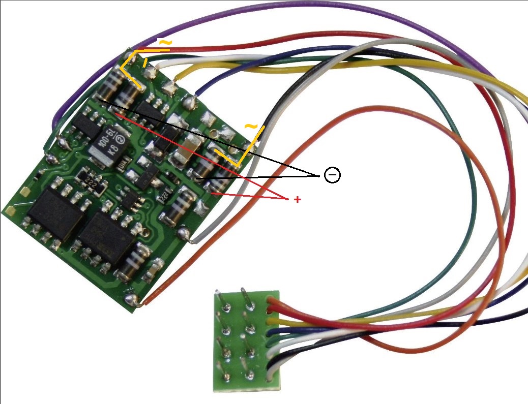

Bonjour Alain, la négatif tu peut le récupérer sur la borne - du redresseur (le gros bloc avec 4 pattes, une +, une -, et deux ~).
Ils en parlent assez clairement là: https://traindenfer95.wixsite.com/accueil/power
Amicalement.

Merci JJB de cette réponse rapide :F5
J'avais parcouru le site dont tu me parle, mais le décodeur présenté est le 10231-02, soit le modèle juste après le mien.

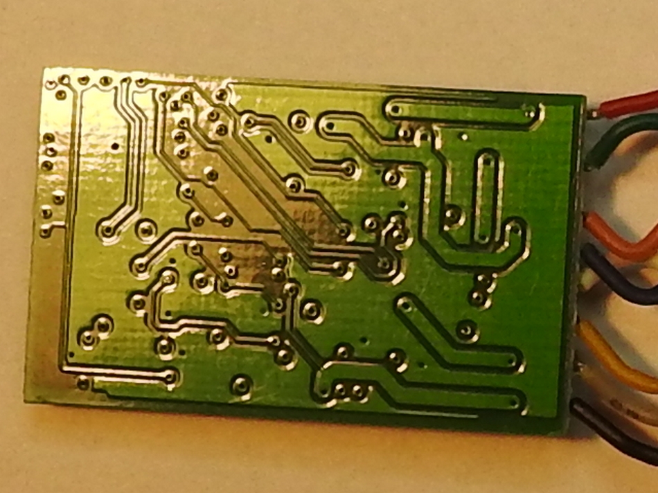

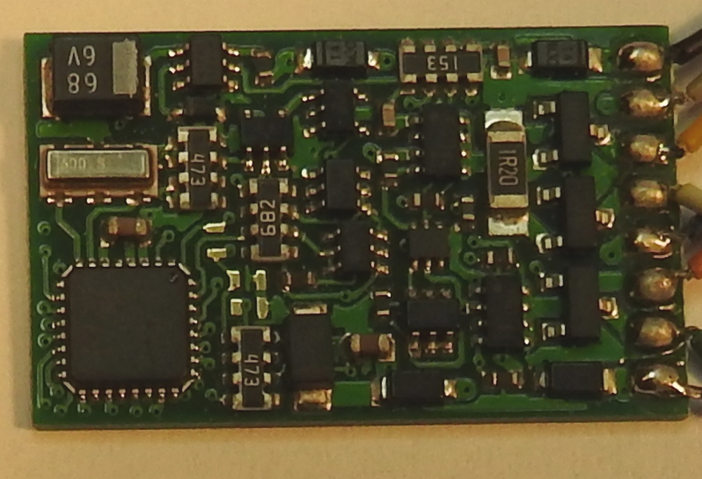

Voila le 10231-01
Tout les composants se ressemblent, je ne sais pas ou est le ou les ponts redresseur.
Je me brancherais bien sur un retour d'accessoires (fils blanc, jaune ou vert) mais je perdrais la fonction.
Alain.

Messagepar Alain » 02 08 2022 à 16:42
Merci pour l'avertissement, effectivement je n'aurai plus de fonction du tout D9 :? :?
Pas de composants sur l'autre face.

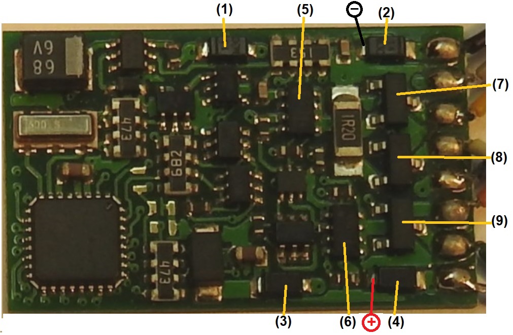

Messagepar JJB » 02 08 2022 à 19:19
C'est étonnant, car j'ai trouvé ça pour la version 1:
La fonction pont redresseur est réalisé par 4 diodes, je t'ais rajouté les polarités disponibles sur l'extrémité de chacune d'entre elles.
Et c'est forcément la deuxième face, puisqu'il n'y a pas de processeur, donc il doit se trouver de l'autre coté.... :F9
_ A moins qu'il ne s'agisse d'une version micro, ou de la version "0", délivrant moins de courant avec des composants anciens et plus petits, et dans ce cas il ont tout mis du même coté.
On a dans ce cas 4 diodes (1,2,3,4), les deux circuits de puissance moteur (5,6), et les transistors de puissance des fonctions (7,8,9)
Pour la polarité, vérifies quand même avant, avec un multimètre..... :^)

Messagepar Alain » 02 08 2022 à 19:42
La face pile.

Messagepar Alain » 04 08 2022 à 17:58
JJB a écrit:C'est étonnant, car j'ai trouvé ça pour la version 1:
J-J
Merci JJB, E2 E2 :maitre: :maitre: le montage fonctionne. :ipb-251
J'ai soudé la masse sur la diode N°2 (-), soudure chirurgicale, et le + du condensateur sur le fil bleu.
Avec un condensateur de 1000 Mf 25 volts j'ai un peu plus d'une seconde de fonctionnement en cas de coupures, ce qui est largement suffisant pour mon réseau.
C'est un montage d'essai, je posterais des photos du montage final dans quelques jours.
