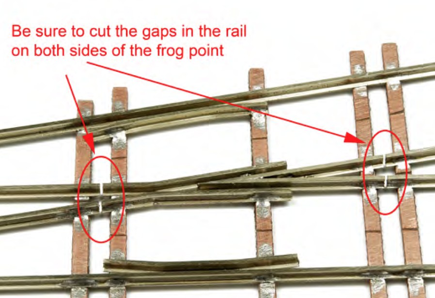

D’abord, j’ai décidé de faire mes aiguillages Nm avec le kit Fast Tracks. Je reçois le matériel cette semaine et j’ai commencé à regarder la notice. A la fin de la construction, il faut scier certains rails. Je ne suis pas bien certain de comprendre comment ça fonctionne, et la notice dit : “In order to make the turnout DC and DCC compatible, it is necessary to electrically isolate the frog from the rest of the turnout by cutting gaps into the rails above and below the frog”. On est d’accord : qu’on soit en analogique ou en digital, il FAUT couper ces rails pour ça fonctionne ? Ce n’est pas optionnel ?

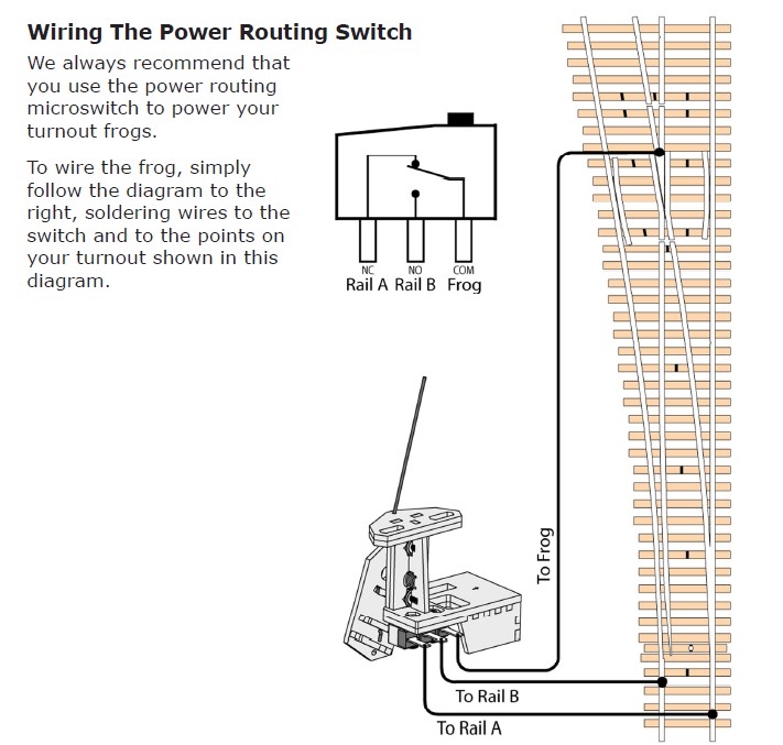

Dans la foulée, j’ai prévu d’actionner les aiguillages avec ce dispositif manuel, du même fabriquant : https://www.handlaidtrack.com/bf-0002
Je ne veux pas de moteur (entre une tirette et un bouton, je ne vois pas bien l’avantage pour un réseau aussi petit que le mien). Dans la notice, on voit qu’il y a un interrupteur intégré à brancher sur l’aiguillage. Je comprends que ça permet de faire passer le courant dans une direction ou une autre. Je n’aurai rien d’autre à faire ? Je soude les câbles, j’installe ma tirette et mon aiguillage fonctionne, c’est bien ça ?
Pour aller encore plus loin (désolé pour les questions simplettes…), est-ce que l’aiguillage reste alimenté dans les deux directions ? Je pense que non, vu qu’il y a un interrupteur… mais je n’en suis pas certain…

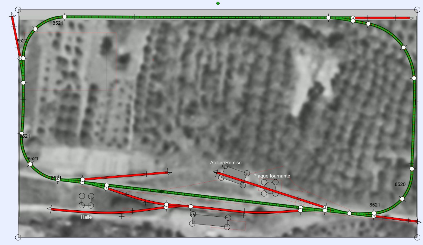

Concrètement, voici ma voie :
Si je positionne les aiguillages pour que mon train circule sur la grande boucle verte, ça veut dire que les portions en rouges ne sont plus alimentées ?
Si je veux qu’elles soient alimentées continuellement, il faut alors que je les relie à mon câble d’alimentation principal, c’est bien ça ? Mais si je veux que certaines portions soient alimentées ou déconnectées du reste du réseau indépendamment des aiguillages, en fonction de mes envies (pour faire de petites manœuvres avec un trains pendant que l'autre circule sur sa boucle, par exemple), il faut que j’isole ces portions et que j’ajoute un interrupteur ?

Il faut isoler les coeurs et les réalimenter en fonction de la voie passante. Beaucoup de moteurs ont une sortie prévue pour ça, si tu fais des commandes manuelles, il faut utiliser un interrupteur couplé à ta commande. :maitre: Il y a pas mal de schéma sur le forum mais j'ai un peut la flemme de chercher :oups2:

Merci. J'ai en effet trouvé plein de sujets (je suis pas le premier à me poser ces questions, évidemment !), mais je crois que ta réponse répond à une partie de mes questions. Il y a un interrupteur prévu avec la tirette manuelle que j'ai choisie. Du coup ça confirme ce que j'avais compris : j'isole certaines parties de l'aiguillage comme sur la photo (la formulation de la notice m'a laissé penser que c'était facultatif), je relie ma voie à l'interrupteur comme indiqué par le schéma et ça devrait fonctionner.

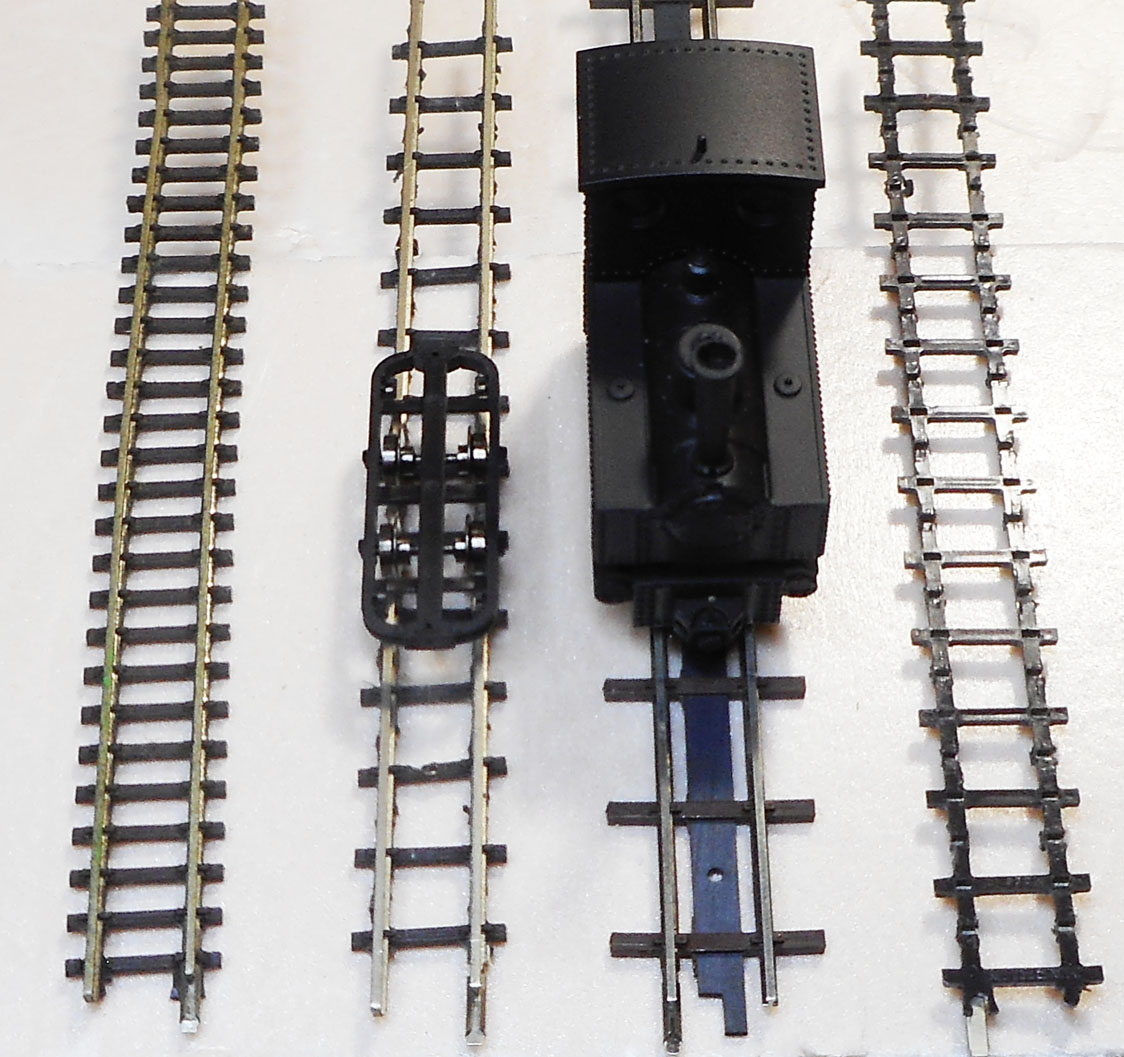

par contre, pour avoir essayé, couper une traverse sur 2 ou 3 sur les rails Miniclub, c'est un peu H4 parce que ça prend beaucoup de temps.
Je trouve le résultat "limite" car les traverses restantes sont ridicules :
De gauche à droite : Miniclub - Miniclub modifié - Busch H0i - Miniclub modifié vu de dessous (il y a intérêt à garder les "écarteurs")
De plus, on perd l'avantage de la bande métallique qui fait que le matériel Busch, équipé d'un aimant, fonctionne bien.
Sinon, il est tellement léger qu'il capte mal... le courant.
