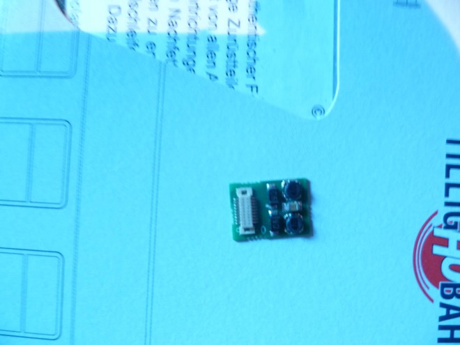

Je me suis aperçu que sur la platine d'éclairage arrière se trouve une petite pièce enfichée dans le support de décodeur.
Sauriez-vous s'il s'agit d'un pontage pour utilisation analogique ou bien d'un minuscule décodeur?
Je ne voudrais pas faire de bêtise.
Merci pour vos conseils.

En dehors du pontage pour un fonctionnement analogique il semble que ce soit aux vues des composants (capa, résistances ,selfs) un filtre antiparasites. :maitre:
