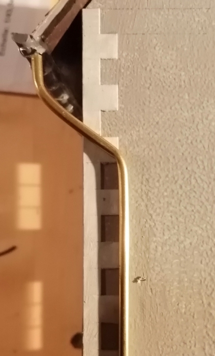

Bonjour à tous,
voici un p'tit tuto pour monter les gouttières pas cher avec des goupilles 1mm (1 Cent par pièce):
... et c'est ça ... :D
À la prochaine :F5
Ingo

Très astucieux.

Effectivement, bonne idée #B6
Par contre, ou trouver ? Ce genre de goupilles en aussi petit (c'est du 1mm x 10mm de long ?) je n'en ai jamais vu avant

Chez l'américain du coin, Leroy-Marlin :H1 :
https://www.leroymerlin.fr/produits/qui ... 78007.html
... et c'est de l'inox #B6 .

Excellent :ok
J'avais essayé avec de fil de cuivre, en Zéro, mais c'est plus facile comme ça E2
